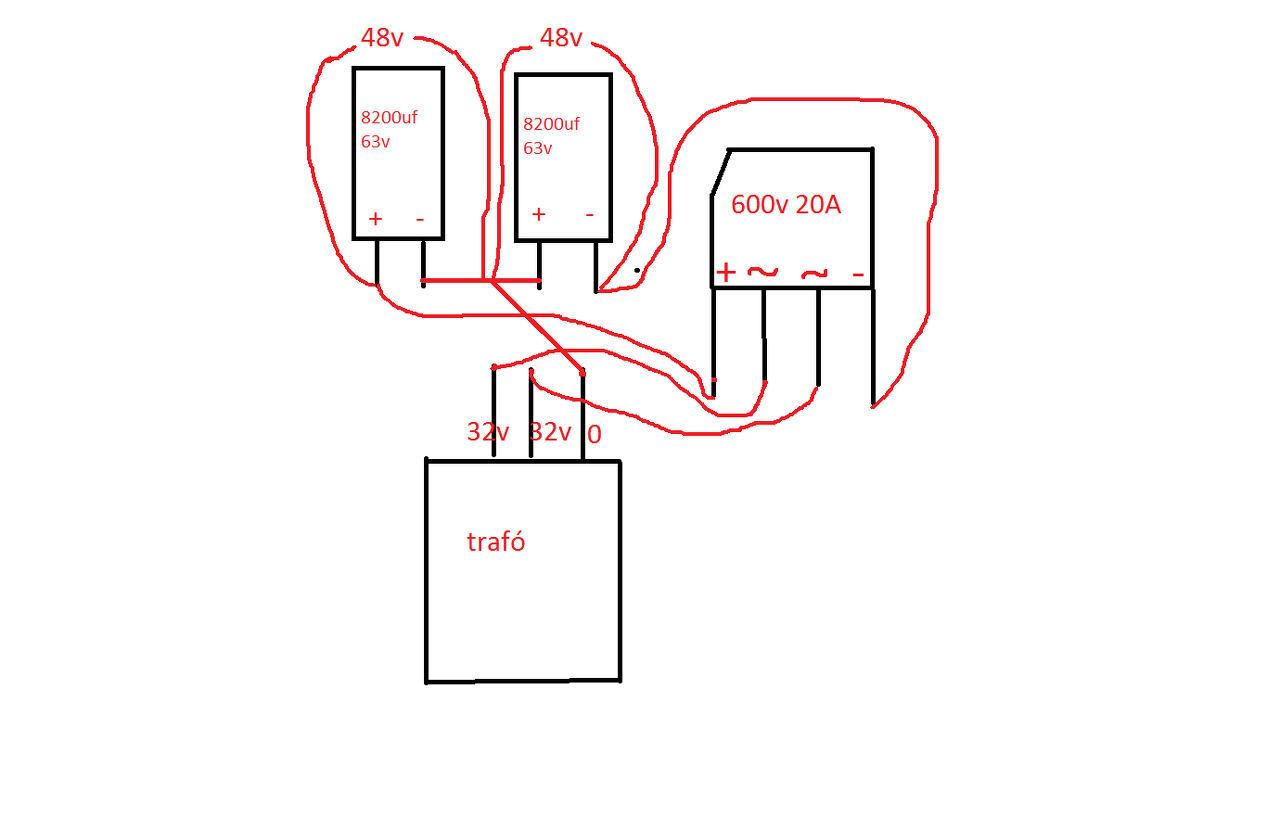

Hali! Sajnos mégsem jó a trafó. Ma be egyenirányítottam és 2x48volt jön ki a kondik után 2x8200uf kondival egyenirányítottam meg 20A-es diódával. Na de mind1 Szerzek egy másik trafót.
(#) SZISZI86 válasza at22 hozzászólására (») Ápr 10, 2013 /
Valami nem stimmel az erősítőd service manualja szerint: melléklet Jobb alsó sarka a táprész. 4ohmra +/- 43voltnak 8ohmra pedig
+/-55 voltnak kellene lennie.Ez az erősítőben hátul kapcsolható.Tudnál feltenni képet vagy egy mórickarajzot a tápról amit készítettél? Mert valami nagyon nem oké és kíváncsi volnék rá hogy mi.

Hali! Néztem a rajzot. Igen! Úgy volt ahogy írtad egy kapcsolóval lehetett átkapcsolni 4ohm-ra vagy 8ohm-ra. Nem értem akkor mi volt a baj pedig annyit mértem 2x48voltot. mindjárt csinálok egy mórickarajzot, hogy hogy csináltam.
(#) at22 válasza at22 hozzászólására (») Ápr 10, 2013 /
Itt a kép.
Teljesen jó ahogy csináltad.
Közben rájöttem, ma már nem 220V hanem 230V van néha még kicsit több is függ a hálózattól.
Ez okozza a többlet feszültséget. Így lehetséges megoldásként letekernék a szekunderből amíg 2x28v váltó nem lesz.Ha szerencséd van, lehet hogy ezek a legfelső tekercsek.Vagy marad a (másik trafó) megoldás.

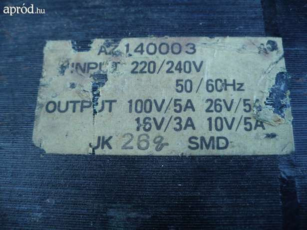

Sziasztok! A képen látható trafót néztem ki 2db tda7294 hídhoz. Arra gondoltam, hogyha 10voltot meg a 16voltot össze kötném akkor kapnák 2x26votott. Az egyik 26volt 8Aperal bírna a másik 5Amperrel. Ez nem volna probléma? Ja és kb hány watt lehet?

A kimenő teljesítmények összeadása 728 W-ot eredményez. Ha a 2*26 V-ot akarod csak használni, a legkisebb terhelhetőségig hajthatod ki, azaz 3 A-ig (16V 3A). Ez 156 W-ot ad ki. Ennél picivel feljebb mehetsz, mert a legnagyobb teljesítményű 100 V-os ágat nem használod, az nem melegíti a trafót, így a kihasznált részek hőterhelése kisebb lesz. 25 %-kal nyugodtan feljebb mehetsz.
„egyik 26volt 8Aperal bírna”
Ezt miből számoltad ki?
A hozzászólás módosítva: Ápr 12, 2013
(#) at22 válasza erbe hozzászólására (») Ápr 12, 2013 /
Szia! Én úgy gondoltam ha össze kötöm a 16voltot meg a 10voltot akkor az amper is össze adódik.

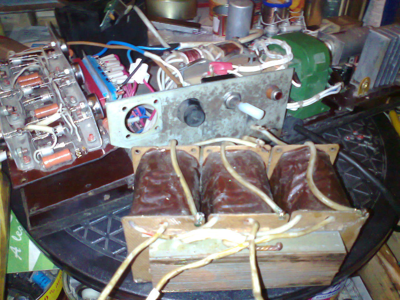

Sziasztok! Meggyűlt a bajom egy orosz birkanyíró "kék" adapterével. Vagyis a transzformátorával. Még nem bontottam szét, de valószínűleg újra kell tekercselni.
Bár kiszámítottam a transzformátor adatait de érdekelne, hogy másnak is az lesz a végeredmény mint ami nekem kijött. ( Majd letekerés után tudok pontos menetszámot és egyéb métereket is megosztani veletek. )
Primer:
U: 320V ( DC. Mert kapcsoló tranzisztorok hajtják meg. A primer és szekunder tekercsek is csillagba vannak kötve. ( Hú! Lehet ezzel számoltam el magam.) )
I: 1A MAX. ( 0.75 mm átmérőjű a huzal.)
f: 200Hz
Szekunder:
U: 36V
I: 2.88A ( 1.25 mm átmérőjű a szekunder huzal. )
Elvileg a tápegység egy 3*36V 200Hz 90W-os juhnyíró olló meghajtására lenne képes.
A mag adatai:
3 fázisú vasmag, mag típusú, ( SI lemeznek látszó ) azonos hasznos mag és ablakkeresztmetszettel.
Hasznos vaskeresztmetszet: A=3.9cm * B=1.8cm = Qvas=7.02cm2.
Hasznos ( becsült ) ablak keresztmetszet: C=5.5cm * D=1.3cm = Qablak=7.15cm2.
( Az ablak keresztmetszet a csévetest hasznos keresztmetszete, amit a zománchuzal elfoglal. A tényleges ablakkeresztmetszet ennél sokkal nagyobb, de a csévetestek méretét ebből ki kell vonni. STB. Így egyszerűbb a tekercs helyének méretét megadni. ( Úgy sem lehet több huzalt rátekerni mint ami ráfér. ))
Ezek tuti hibás eredmények mert a csillag kapcsolást nem vettem figyelembe a számításoknál.
Nprimer = 1.78n/1V ( 1Voltra eső menetszám 1.78n )
Huzal = D 0.75mm
Nszekunder = ( 1.78 * 0.9 ) = 1.6n/1V ( 1Voltra eső menetszám 1.6n )
Huzal = D 1.25mm
Számolt teljesítmény = 47.6W ( Ez biztos nem jó. )
Ma már nem számolom újra. Előre is köszönöm a helyes eredményeket.
Csatolok egy képet a "vasról".

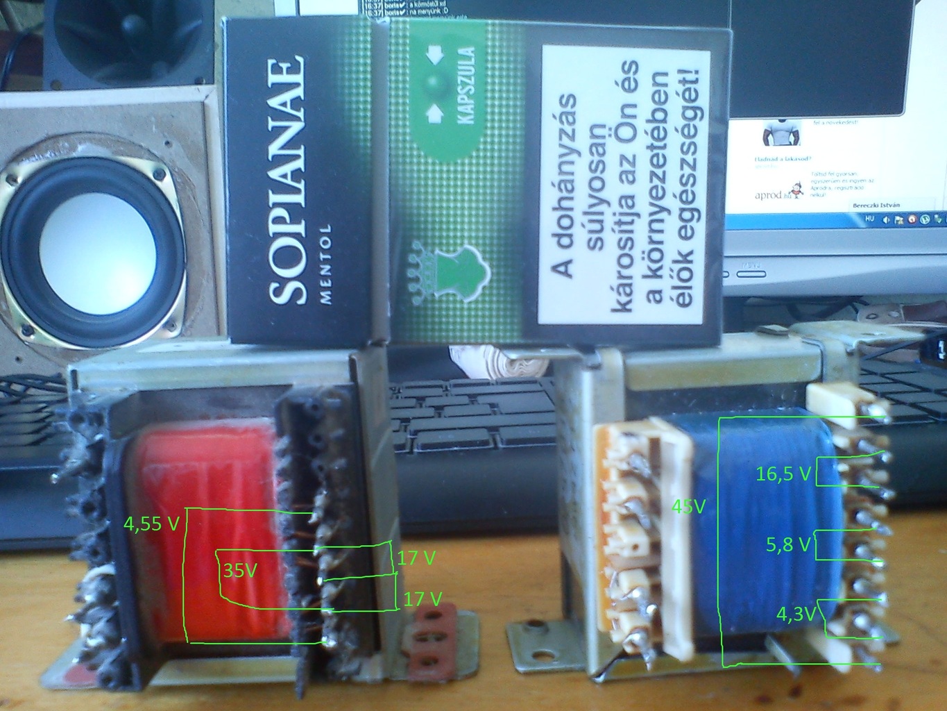

Üdv. Ezek a transzformátoraim, és segítség kéne , hogy megtudjam mekkora a terhelhetőségük. Kép hogy hány V-ot adnak le a lábak.

Nagyon nem számoltad el, mert ha 31/2-mal szorzol, kb 80VA jön ki (ami elég jól közelíti a 90-et). Mekkora B(T)-vel számoltál? Leégett, vagy megszakadt a trafó, hogy azt látod hibásnak?
(#) granpa válasza boris92 hozzászólására (») Ápr 22, 2013 /
Végezz terheléses mérést (le van írva a topicban). Ha megadod a vaskeresztmetszetet, megsaccolható a teljesítmény (de ez is itt van).
(#) _JANI_ válasza granpa hozzászólására (») Ápr 22, 2013 /
B = 0.9 Normál SI vasra számoltam.
Egy garnitúra tranzisztor már ráment a "terheléses" tesztre. ( Túlzottan magabiztos voltam. ) A műterheléses teszt is rendellenes viselkedést mutat a transzformátorra. Az OHM értékek is roppant kicsik de ami furcsa szinte tökéletesen egyformák. 2.8 ohm . Ez már eleve nem lehet korrekt még 200Hz-n sem. Egy 3*380V/42V-os 630VA-s ( 50Hz-s ) transzformátorral életre kelt a berendezés. Így már van viszonyítási alapom is.
(#) granpa válasza _JANI_ hozzászólására (») Ápr 22, 2013 /
Benéztem valamit? Ez egy 3 fázisú, csillag kapcsolású trafó, 200Hz-es kapcsoló-frekivel? Ez esetben jóval nagyobb teljesítmény kivehető (amint az a primer huzalból is látszik J=2.5A/mm2-rel szolidan számolva). T=0.9 jónak látszik. Miért akarod lebontani? Vedd figyelembe, hogy ezen a frekin jóval kisebb menetszám kell, mint 50Hz-en, tehát akár jó is lehet az ellenállása (persze, ha nem úgy egyforma, hogy a primernek is ugyanakkora az ellenállása mint a szekundernek, mert akkor tényleg 'gáz' van). A 630-ast hajtottad meg 200Hz-cel?
Amint üzemszerűen próbálom használni, a műterhelésem ( CD tápfeszültséggel sorosan van kötve egy 250W-os infralámpa, ) azonnal teljes fénnyel kezd világítani. A 630VA-s transzformátorral próbálva is csak felparázslik egy kicsit a lámpa és amint a motor felveszi a fordulatot már nem is látszik még az izzószál sem. Csak ebből következtetek a transzformátor meghibásodására.
Szekunder ellenállása 0.34 ohm . ( Egy tekercsen mérve. )
Igen! 200Hz.
Tudom kicsit nagyobb a veszteség. Mert mégis csak 50Hz-re lett méretezve. De az a teljesítmény veszteség, szekunder oldalon feszültség esés, pont jól kompenzálódik. Igaz nem a legelegánsabb megoldás, de ez csak egy teszt...
A hozzászólás módosítva: Ápr 22, 2013
Erre alszom egyet. A 630VA-es trafónak sokkal nagyobb a primer ellenállása, mivel 50Hz-re van méretezve, de mert alacsonyabb (nem 400V-ot) feszt kap, a kimeneten sem 42V jelenik meg, a teljesítményt persze ~átviszi, és olyan mintha az igazit mutatná (erre a terhelésre meg sem rezdül). 3 db 250w-os izzót tettél be a DC-be? Akkor sem az igazi, mert a betáp (hálózat) vonalba kellene ilyenkor tenni. Az eredeti trafó (normál)ellenállása jóval kisebb az izzóénál, nem meglepő a ~teljes fényerő.
