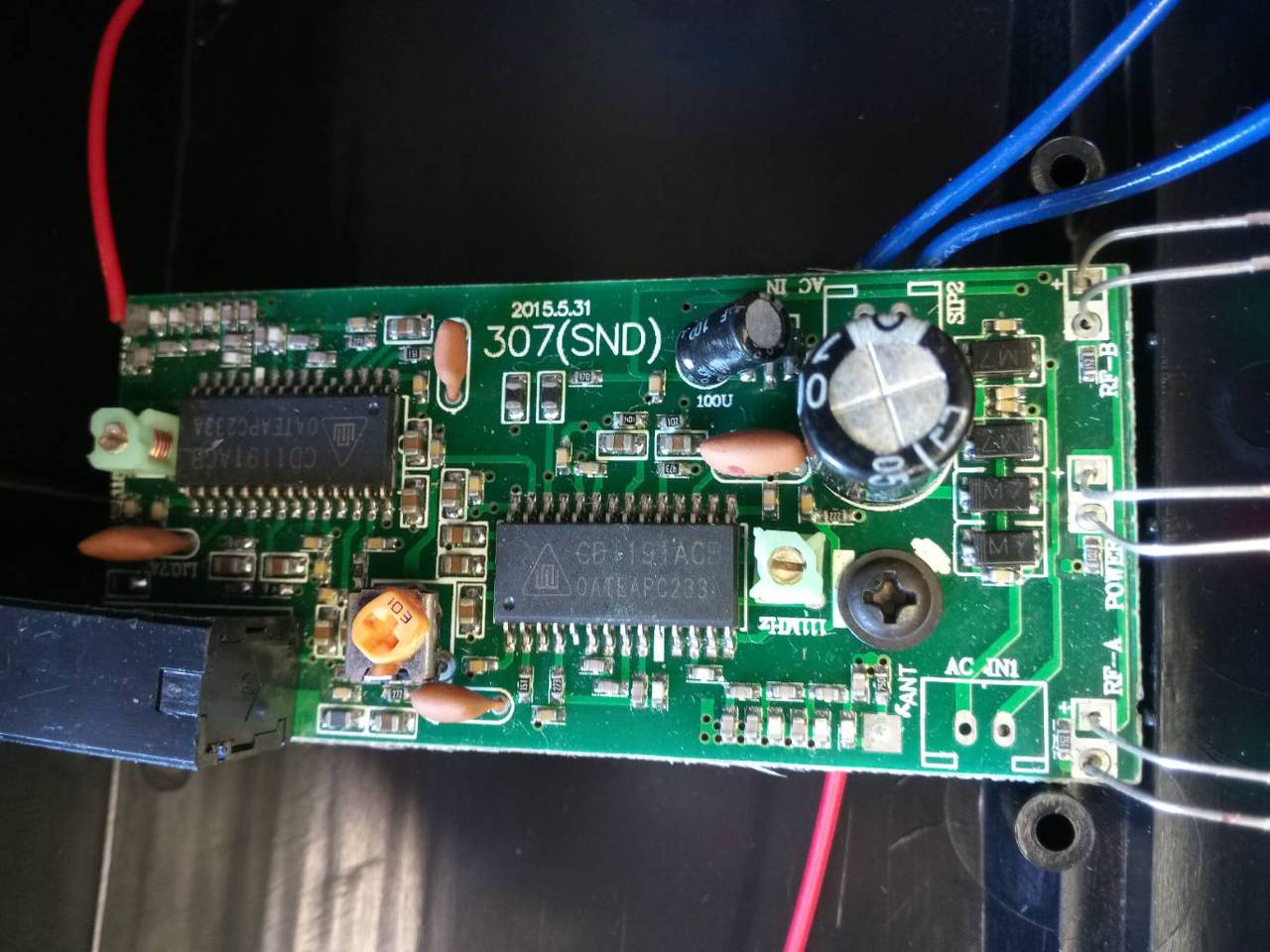

Van 2 db AT-306 vezeték nélküli mikrofon párosom.
Mindkettő önmagában tökéletesen működik, de ha egy időben szeretném használni őket, akkor az elsőnek bekapcsolt fog tovább működni a másik (utána bekapcsolt) már nem. Olyan mintha azonos frekvencián lennének és "elnyomná" az egyik a másikat.
Ezen lehet valahogy állítani?
Mellékelek egy képet a belsejéről...
Tudom, hogy nem egy profi cucc, de hátha...
A segítségeteket előre is köszönöm!
(#) Gafly válasza slylecz13 hozzászólására (») Ápr 26, 2017 /
Leirás szerint két különböző mikrofon kell hozzá. Ha mindkettő mikrofon bekapcsolásakor ugyanaz a LED villan fel, akkor szerintem neked két egyforma van.
Hogy hogyan lehet átállítani, jó kérdés. De nem a "központi" egységet kell szerintem piszkálni, hanem a mikrofont. Kis szerencsével találsz benne jumpert, vagy átkötést...
(#) slylecz13 válasza Gafly hozzászólására (») Ápr 26, 2017 /
Pontosítsunk:
Leirás szerint két különböző mikrofon kell hozzá. A dobozon kívül gondoltad?
Ha mindkettő mikrofon bekapcsolásakor ugyanaz a LED villan fel, akkor szerintem neked két egyforma van. Mármint ha mind a négy mikrofont előveszem és csak egy vevőt kapcsolok be, hogy rákapcsolódik-e az a két mikrofon is, ami elvileg a másik vevőé?
Sajnos a mikrofonok elég fapadosak, gondolok itt az elem helyére, illetve a mikrofon tetejére, ha letekerem. Nem látni semmilyen állítási lehetőséget...

(#) dokidoki válasza slylecz13 hozzászólására (») Ápr 26, 2017 /
A betett képen, ránézésre a központi vevőpanel van. Ezen pedig kettő egyforma vevőáramkör, de két külön frekvenciára hangolva, a kb érték ott van írva a műanyag kinézetű rézmagos alkatrész mellett. Ezek a vevőáramkörök un. AFC -s vevők, széles behúzási tartománnyal. Ezért könnyen előfordulhat, hogy közel hangolódtak a vevők egymáshoz, ill, az adók frekvenciája is közel van egymáshoz.
Hát mivel szabadonfutó pontatlan 'gagyi az adórész is, ezért minimum egy jó frekvenciamérő és kellő türelem kellhet a bizonytalan rövidéletű sikerhez is. Találomra tekergetni a vevők hangolómagját keserves lesz... De sikerülhet.
