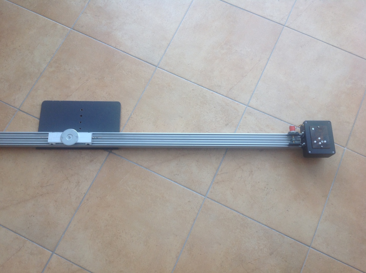

(#) misiazabu hozzászólása Jan 28, 2018 /
Üdv Sziasztok.Kameramozgatáshoz szeretnék én is összerakni egy rádióvezérléses rendszert.Sokat nem értek az elektronikához ezért azt szeretném kérdezni hogy komplettt rendszereket lehet e vásárolni valahol vagy marad a távirányítós autós módszer.Nekem két irányra volna szükségem oda vissza.Esetleg lassú léptetésre timelapse videóhoz.Előre is köszi szép napot!
(#) Massawa válasza misiazabu hozzászólására (») Jan 28, 2018 /
Lehet kapni készen is - igaz nem hasonlo árkategoriában mint az távvezérelet játék auto.
A timelapsehoz azonban valamilyen sin kell (néha még az sem elég ) különben nem áll össze a kép.
Az én kamerasinem kb 2 m hosszu IKEA profil kb 2 kg nehéz kamerát bir el (de sokszor a kisebbeket használom). Ezt helyböl lehet vezérelni jobbra balra ill. A sebességet 9 fokozatban. A vezérlés egy olcso léptetömotor meghajto IR táv is van hozzá.
Ha kell egyszerü rádios távvezérléssel is kombinálhato ( 2 funkcio elég: jobbra - balra, a sebesség felesleges, mert nincs visszajelzés igy távolrol nem tudod mit állitasz)
A fekete doboz tetején a 4 gomb a sebességet meg az irányt kezeli. A plexi mögltt efy display mutatja a fokozatot. A kis piros ize a motor ami a szánt mozgatja.
