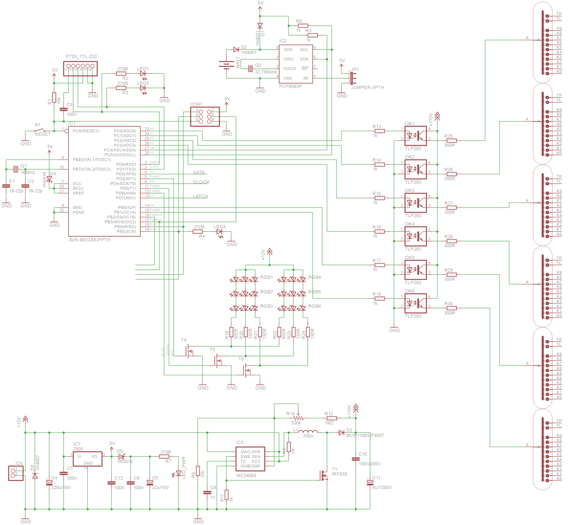

Ennyire futotta mára, kimaradt 4db pin (gombok + dcf + piezo + alarm + ledek.. kevés lesz ez) 3 rezerválva a shift register(ek)hez.

(#) sooty válasza johny999 hozzászólására (») Márc 20, 2013 /
Csak ami egyből szemetszúrt: A 300 ohmos anódellenállások nem jók 15k kell. Most akkor 6 anód vagy a 3x2 multiplex a hv5812-vel?
A tlp283 kicsi lesz, tlp627 inkább.
(#) johny999 válasza sooty hozzászólására (») Márc 20, 2013 /
Hopsz tényleg, 170V-nál 15k ohm. Átjavítom. Az anódok még nem biztos hogy multiplexelve lesznek, még átgondolom.
Amúgy, csak egy kérdés. A lent képen itt nincs semmi multiplex. Ez csak kettesével kapcsolja az anódokra a HV-t.
Ha a Q5-re rámegy az 5V a mikrokontrollerről akkor az a Q8on keresztül rákapcsolja az 1-es és 4-es csövekre a 170V-ot nem?
Akkor már meg lehetne úgy is oldani ahogy a másik képen van, ugye?
Egy TLP627 kimenetére már sok lenne 2db anód.
Ha jól láttam a tlp627 60mA-rel terhelhető, a nixicsöveken néhány mA folyik, szerintem elvinne kettőt, ahogy az eredeti kapcsolásban is egy fokozat hajtja őket. Természetesen multiplexelve vannak az anódok hiszen a 6 anódból egyszerre csak 2-2 van a HV feszültségen, mert egyszerre 2 digit aktív. A katódok sem statikusan vannak meghajtva, mert a kijelzendő számoknak megfelelően a 3 ütemben más-más kimenetek aktívak. A trimmerrel az óra pnotosságát lehet finomhangolni.
