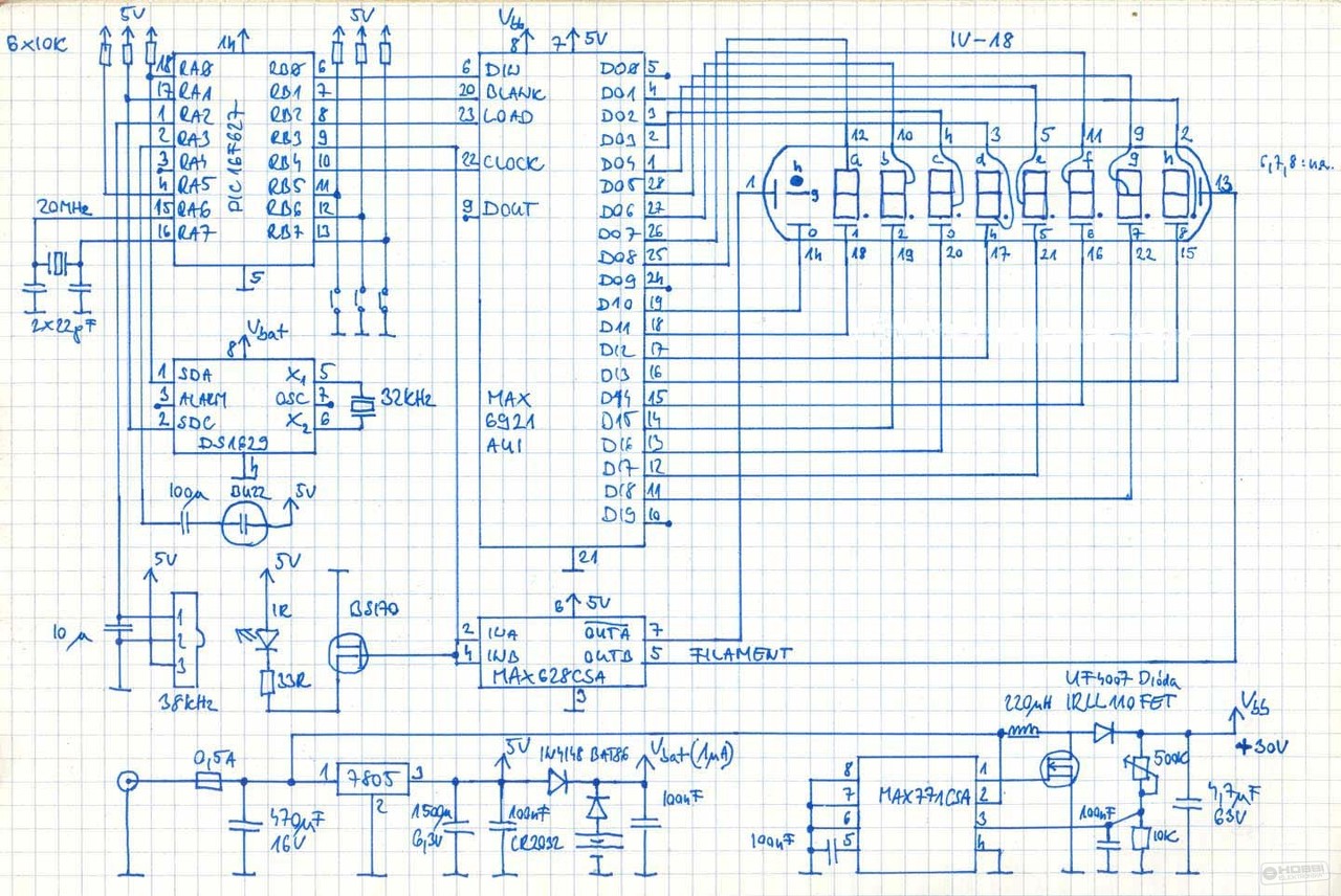

(#) szebee hozzászólása Aug 26, 2013 /
Kérdezném hogy eme kapcsolásból ami látható, abból megoldható hogy IV-3-as csöveket hajtsak?
(#) Pali79 válasza szebee hozzászólására (») Aug 26, 2013 /
De biztos jó!, nem kételkedem benne, de nekem most a lehető legkevesebb alkatrészből szeretnék egyet, és ez a kapcsolás tűnik a leghasználhatóbbnak.
Biztos jó, de a MAX IC-ket csak külföldről tudod rendelni.
(#) szebee válasza Pali79 hozzászólására (») Aug 26, 2013 /
Az nem lényeg. Amúgy is ott vagyok.
(#) sooty válasza szebee hozzászólására (») Aug 26, 2013 /
A MAX6921 helyettesíthető hv5821-el , a fűtés különálló csöveknél nem igényli a váltóáramú megoldást, a tápot MC34063-mal megoldhatod mint stepup és stepdown, lásd a Hp41C órájának táprésze. A szoftverének bővítése folymatban van (hőmérő+ébresztés és tervezett a dcf, esetleg távirányítás) Különálló csöveknél elég csak a 6 db. hasznos digitet használni

(#) szebee válasza sooty hozzászólására (») Aug 26, 2013 /
Igen azt már felfedeztem hogy a MAX6921-et nem lehet kapni, csak az AWI-it de az nem jó hozzá. Amit meg Te mondasz azzal Neked is voltak problémáid, vagy az már megoldódott?

(#) sooty válasza szebee hozzászólására (») Aug 27, 2013 /
Az eredeti kapcsolásban a max6921AUI egy kisméretű TSSOP tokozású felületszerelt ic, ami befér az iv-18 lábai közé. Az a max6921AWI kivitel wide SO, a HV5812 pedig a max6921AQI-val megegyező lábkiosztású PLCC kivitelű ic. Ezekhez a kijelzős panelt át kell tervezni, de ha úgysem az eredeti iv-18-as csővel akarjátok elkészíteni fölösleges ragaszkodni a subminiatűr smd kivitelhez.

(#) szebee válasza sooty hozzászólására (») Aug 27, 2013 /
Köszönöm az infót. Igazából nem szükséges a max6921AUI tökéletesen megfelel az AWI-is. Tévedtem azzal kapcsolatban, bocsánat. Keresgéltem a vinyón egy kicsit és találtam egy másikat ami még lehet hogy jobb is lesz. Erről mi a véleményed?
Teljesen jó,de nincs benne rtc. Saját szoftvert írsz hozzá, vagy átalakítod a másik óra (iv-18) szoftverét? Úgy tudom a kosbo nem teszi közzé az óráinak a programját... Mivel a fűtéseket sorba kötötte, ennél kell a váltóáramú (+/- polaritásváltós négyszög) fűtés (az ic ugyanaz mint a másikban csak a neve más). A tápot itt is ki lehet váltani a másik kapcsolással.
Eredeti elgondolásom az volt igen, hogy a kettőt összemixelem. De ha multiplexálom a 6 csövet akkor azokat a MAX mely kivezetéseire kell kötnöm mert kevesebb lesz mint ami az IV-18-nak kell, és ha egyenáramot használok a fűtésre akkor nem kapcsolhatom sorba a 6 csövet, igaz?, hanem felkell osztanom mondjuk kettes csoportokra, igaz?
A szegmenseket ugyanúgy kell meghajtanod (az iv-18-as rajzán látod, hogy melyik kimenet hajt digitet és melyik szegmenst) a digitek közül csak az 1-2,4-5, 7-8 digit kell neked (a kötőjelek nem szükségesek a 3 és 6 digitből ) a dolog szépséghibája, hogy kell csinálnod egy táblázatot az AUI és az AWI kivitel közötti átváltáshoz (a max6921 adatlapja ajánlott). Nekem valamiért nem ment a 16f628-on az I2C busz azokon a lábakon, ahol az eredeti kapcsolásban van, át kellett raknom másik 2 lábra, azóta se tudom miért. A fűtéseket el kell osztanod ahogy mondtad külön külön vagy kettesével meghajtva, vagy használod azt a mi az Iv-11 -es kapcsoláson van, az az ic is beszerezhető.
Rendben, értem. Azzal szerintem nem lesz gondom, de majd kiderül, a gondom a táblázattal lesz, mert azt látom hogy pl. a 13-as láb az AWI-n teljesen más mint az AUI-n. A fűtésnek szerintem marad a TSC428 azzal egyszerűbb.

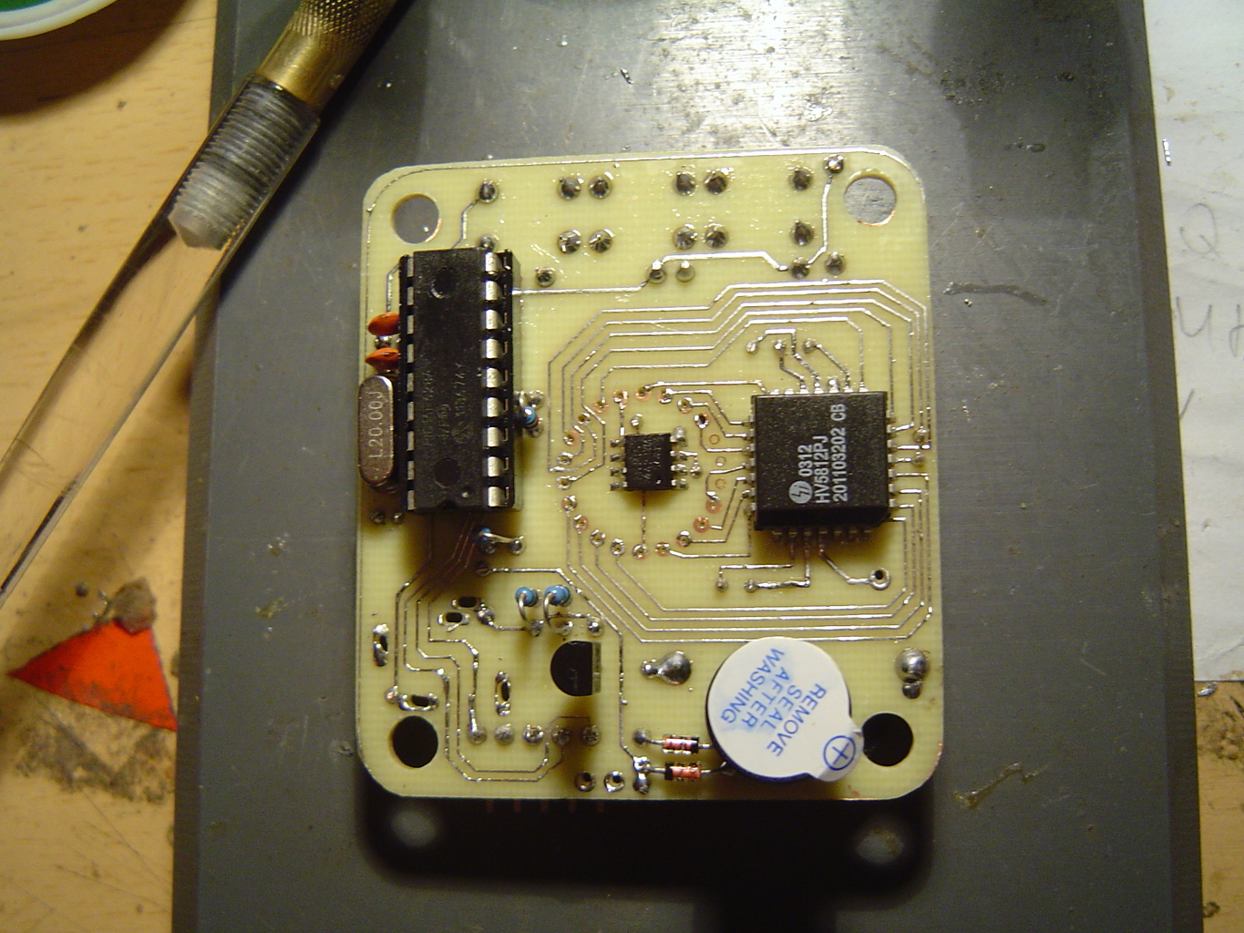

(#) sooty hozzászólása Aug 28, 2013 / 1
Alakul az iv-18-as óra, még egy tápegység panel kellene és lehet a szoftveren is faragni még...

(#) szebee válasza sooty hozzászólására (») Aug 29, 2013 /
Nagyon jól néz ki! A táp panel ugyan ilyen méretű lesz majd?, mert ha igen akkor lehetne ilyen.:
http://www.ebay.com/itm/IV-18-VFD-Nixie-Tube-Clock-kit-Full-functio...4aceb0
Megkérdezhetem hogy miért akarsz HV5812-őt?
(#) sooty válasza szebee hozzászólására (») Aug 29, 2013 /
Ördögöd van... A HV5812, azért mert olcsó és kompatibilis a max6921-el (már nem csak akarom, ott van a panelen...).
