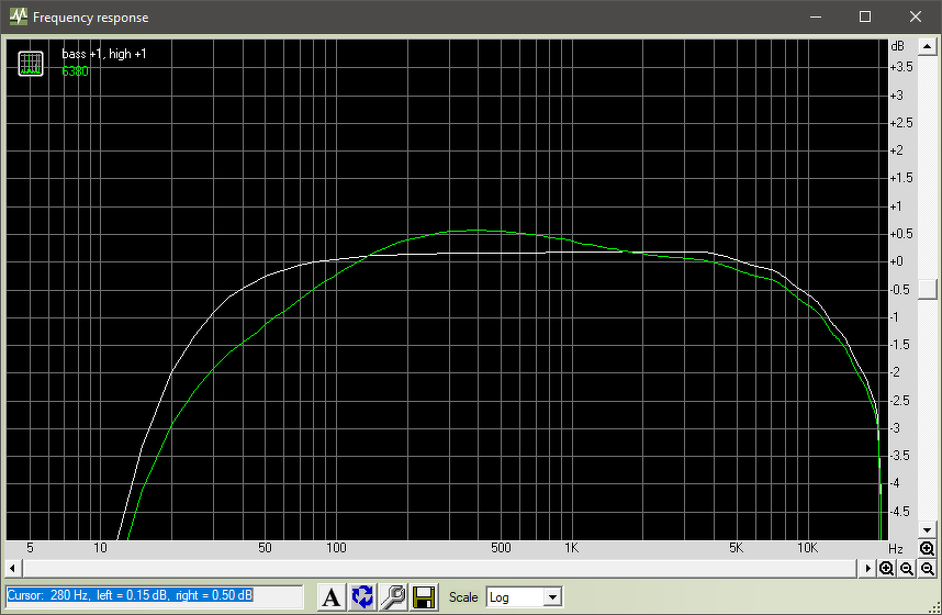

(#) magery hozzászólása Júl 25, 2019 /
Csináltam egy átvitel tesztet az RMAA progival és meglepő eredmény született. A végfok modulok nincsennek benne. A jelet a végfok 2-es tüskéiről vettem le. Ennek tényleg így kellene kinézni?
(#) magery válasza magery hozzászólására (») Júl 25, 2019 /
A magas és a mély potit 1-es állásba állítva már kicsit szebb az átvitel.

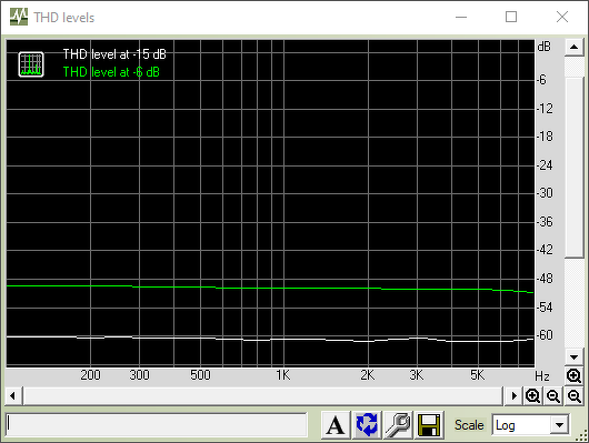

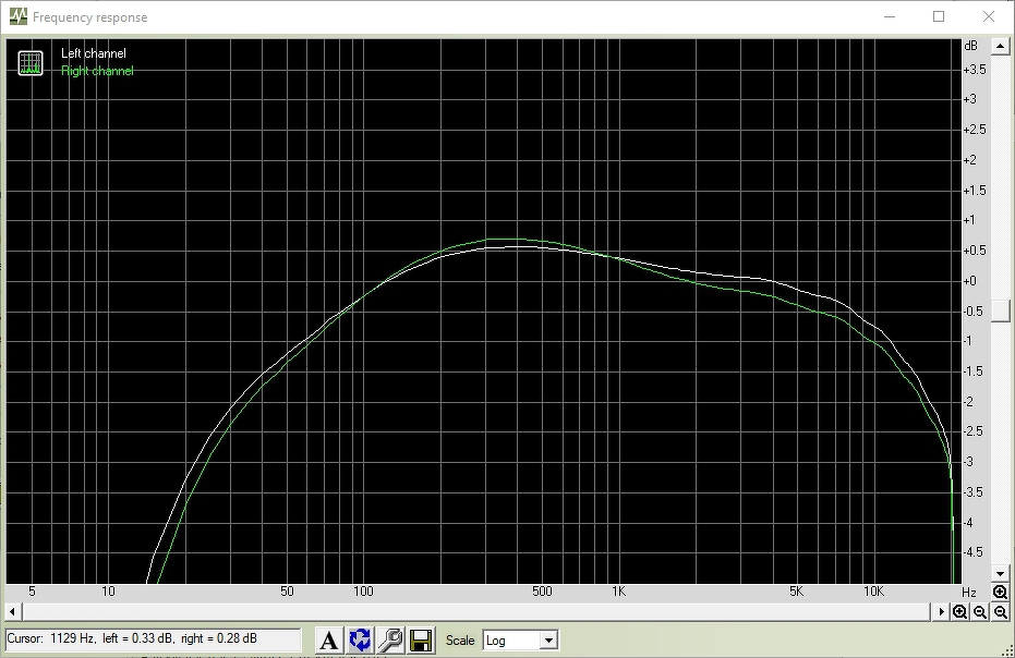

(#) magery hozzászólása Júl 26, 2019 /
Teszek fel még pár képet a mérési eredményekről. Még mindíg végfokok nélkül a 2-es tüskére csatlakozva, a hangszín potik pedig 1-es állásba. Szerintem egész jó lett. Az frekvenciaátvitel 16Hz - 20KHz-ig csodálatos.
