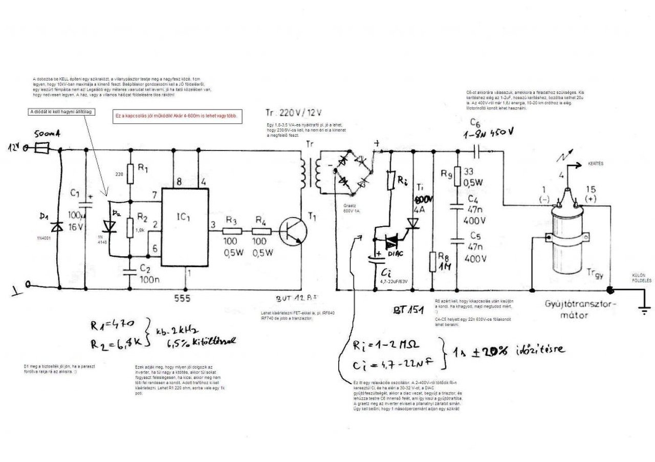

(#) KKobra hozzászólása Aug 6, 2016 /
Megépítettem az inverteres pásztort egy kissé áttervezett nyákra Tökéletesen működik. Amikor készült 2 nyákot készítettem. Munkatársam is kért egyet hát ismét összeraktam a mások nyákra. De nem jövök rá mit hibáztam el! A FET pillanatok alatt iszonyú meleg a 20K poti egyik állásában az 500mA biztosíték kiég a másik végállásnál 60mA az áramfelvétel de nem megy. Ha változtatom finoman a poti állását változik a teljes áramfelvétel 60mA től 120mA ig a FET nem meleg, 200mA felet nagyon meleg és a vége Pukk elszál a bizti.
Mit rontok el? Valamit nem látok? Nem jó a stab vagy a FET?
A bekapcsoláskor hallom hogy "sípol" úgytűnik a freki megvan. a két nyák közül a diódás változat van megépítve. A képen a jól működő van.

(#) zosza18 válasza KKobra hozzászólására (») Aug 6, 2016 / 1
SZia!
Mérhetnél kicsit, hogy hány voltot hajt ki a trafóból a diódahídnál. A betápot nem is értem, hogy 12V-ot kap... de ott egy stab meg dióda, amitől nem igen lesz 12V-od. Kellene vagy 15V, hogy a stabnak értelme legyen, mert így semmi. Az IRF 640-es jobb volna bele amúgy szerintem, a 830-nak nem a legjobbak a paraméterei. Mindenesetre mérd meg a feszt a dióda hídnál, aztán ha megvan, akkor meg a diaknál mérd meg a feszt, hogy működik-e. Az inverter trafó jó?
(#) KKobra válasza zosza18 hozzászólására (») Aug 6, 2016 /
ÁÁ a tarfó másik oldalán semmi nincs már mint feszültség. Szerintem a 555 és környékén van hiba bár lehet tévedek? Mint írtam is ebből a képen látható verzió stabilan működik. A bemenetien a dióda a fordított polaritásnál jól jöhet. Nem én terveztem a nyákot csak kissé átalakítottam a trafóhoz és a nagy fesz oldalon a kondik méretéhez próbáltam igazítani. A trafó biztosan jó! mielőtt beletettem kipróbáltam
Ja értem. Akkor a meghajtás rossz tuti. A trafó hajtás felőli lábát forraszd ki és úgy nézd meg mit mutat, akkor már nem szabadna neki lövöldözni a biztit és melegítenie. Egy LED-et a trafó helyére ha bekötöl, látni kéne változást, hogy egyáltalán megyen-e az 555. Szkópod nincs véletlenül? Azzal könnyen látható lenne, hogy mi is történik pontosan a meghajtásnál.

(#) KKobra válasza zosza18 hozzászólására (») Aug 7, 2016 /
Tudtad hogy az MC7812 nem jó a BT151 helyett? Szégyellem magam de tévedtem a beültetésnél és ez volt az ok hogy nem ment!
Megjegyzem hogy a rajzon azt írják "a D2 dióda nem kell bele" nekem benne van az eddig épített kettő pásztorban és tökéletesen működik.

(#) Cavalier válasza KKobra hozzászólására (») Aug 7, 2016 /
Az eredeti rajzra anno odaírtam, hogy a trafótól függően kell módosítani az oszcillátor R-C értékeit, de van olyan trafó, aminél akkor lesz jó, ha kiveszi az ember a diódát. Ami nekem volt, oda kisebb kitöltési idő kellett, azért van ott a dióda, azzal le lehet menni jóval 50% alá.
Tehát a dióda nem kell bele szöveg baromság, van, hogy kell, van, hogy nem, kinek milyen trafót sikerül szerezni, és mekkora kondit tölt vele.

;( Én naiv azthittem most már rendben lesz minden Tévedtem! Összeraktam a pásztort 360V ot tudok mérni az egyenirányítón csak éppen szikra nincs
(#) JZoli válasza KKobra hozzászólására (») Aug 8, 2016 /
Akkor ott valami gond lesz a tirisztor gyújtókörében, mert ezek szerint nem kapcsolja rá a gyújtótrafóra a feltöltött kondit! Mérd meg, hogy a diak előtti kiskodenzátoron mekkora feszültség van!

(#) KKobra válasza JZoli hozzászólására (») Aug 8, 2016 /
Én is erre gondoltam De miaz ami kapcsolgatja a tirisztort ? A diak a 220uf kondi ?
(#) zosza18 válasza KKobra hozzászólására (») Aug 8, 2016 /
A diak kapcsolja. Előtte már írtad hogy rossz, hát cseréld ki!
A diak egyik lába a tirisztor vezérlő lábára megy (gate-gét), a másik egy ellenállás és egy kondi közös pontjára. Na ezez említett kondi amin meg kellene mérni a feszültséget!
MŰködése röviden: Az ellenálláson keresztül töltödni kezd a kondi, ha eléri ez a feszültség (esetünkben) a 33V-ot (+a gét nyitófeszültsége,60-150mV) akkor a diak vezetővé válik, az az "rásüti" a tirisztor vezérlőlábára ezt a feszültséget és az meg kinyit, rákapcsolja a feltöltött (nagy) kondit a gyújtótrafóra. Ezután kezdődik minden elölről.
