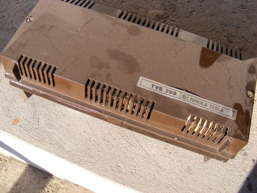

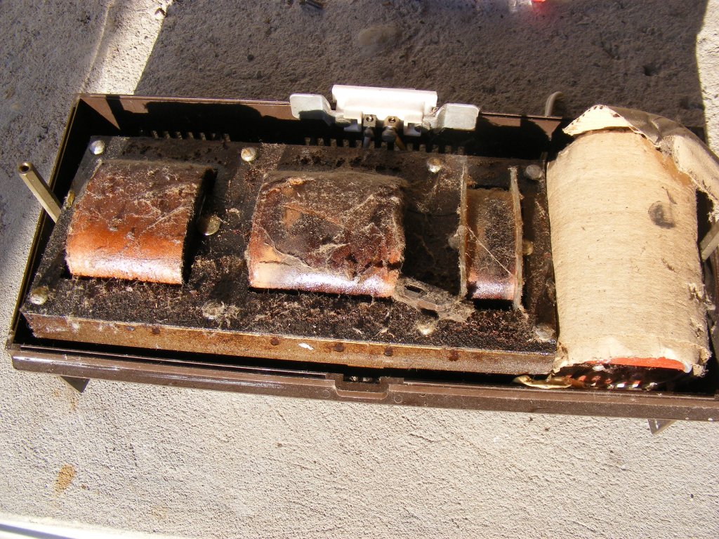

Küld valaki egy kapcsolást, hogy mivel tápláljam a Weller 24V TCP-t? Szeretnék két LED-et is bele, amelyik akkor világít az egyik, a zöld, ha fűt, piros ha nem fűt. Egyen vagy váltó kell a pákának? Kálmán bácsinak (granpa): Léfényképeztem a TV stabilizátort. Elég trutyi, de felrakom ! Üdv!
Nem látom mekkora a két trafó. Szerintem azt amire a bemenő 230V van kötve mérd meg hány V-ot ad le a kimenetén. aztán majd meglátjuk. egy pákához biztosan elég, csak a feszültségeket kell tudni. Lehet, hogy a szekundert tekerni kell.
Na ez lesz amit nem merek. Elég izgalmas kaland lenne, az ilyenektől félek. Lehet elmegyek a mesterismerősömhöz, úgy is rég voltam nála. . .
Amúgy azt írja a hátulján, ha jól emlékszem, hogy 220V, 130VA. Két trafó és egy bazi nagy kondi van. Amúgy régen mennyiről mentek ezek a tévék? Ez még valami békebeli cucc. Lehet már nem is jó, csak a nagybácsim adta. Üdv!

Az egyik LEDet (plusz ellenállás) a páka hőfokkapcsolójával kötöd (akkor filágít ha nem fűt - felfűtött). A másikat a fűtőszállal párhuzamosan (akkor világít ha fűt). A vellerem nyelén a kábel bevezetésnél van a 2 LED már évek óta. A linkelt trafót áttekerés nélkül nem tudod használni (de ne legyen igazam) |
