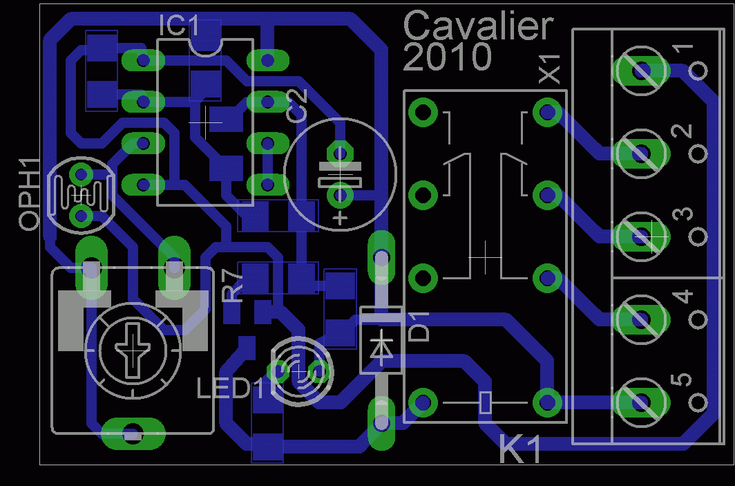

EAGLE-el megnézhető formátumban letölthető a rajz, nyák terv is:
Kapcsolási rajz
Nyák terv
CADSOFT honlapjáról letölthető a program ingyenesen.

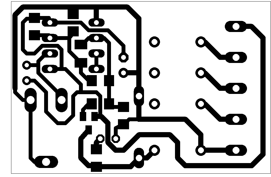

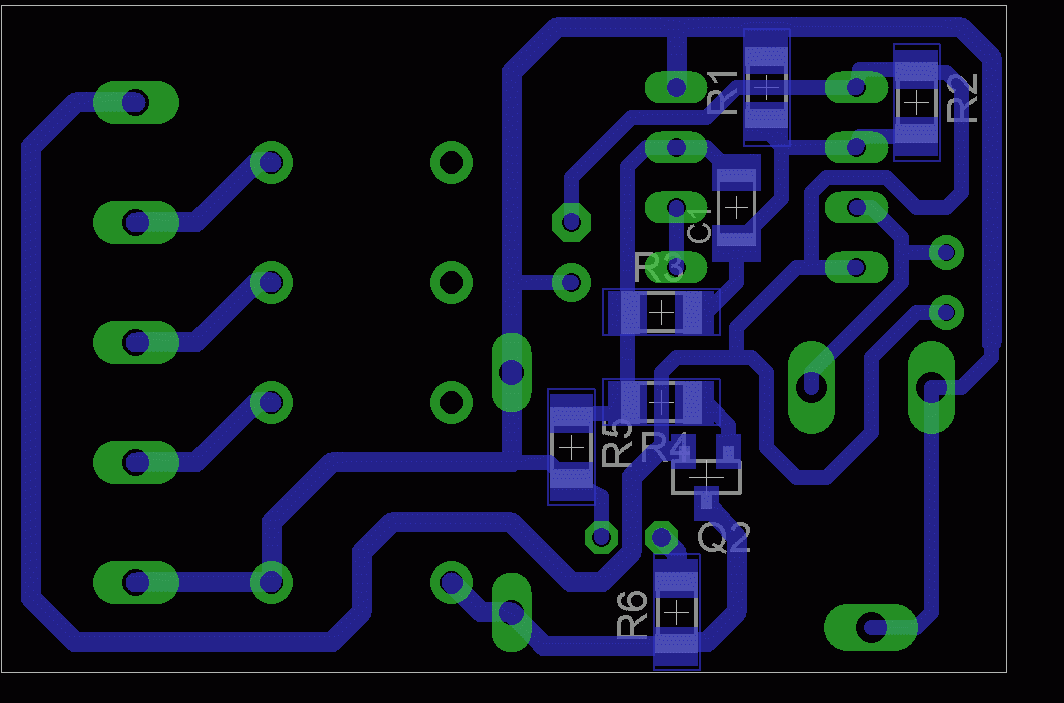

Itt van egy 600DPI-ben elmentett kép a nyák rajzról is, valamint egy alulnézeti és egy felülnézeti kép a beültetéshez. A sorkapocs 5. lába kapja a 12V-ot, az 1. láb a test, a 4. a relé közös pontja.
Kérdezhetitek, hogy miért csináltam SMD-vel? Nos, a helyzet az, hogy nem szeretek nyákot fúrni, és mivel nem kell alkatrészlábat hajlítgatni, csipkedni sem, így jóval hamarabb megvan a beültetés még sima forrasztópákával is. Persze a helytakarékosság is szempont volt, bele kell férni egy kis dobozba.
"Kattogós" Weller pákát használok vékony heggyel. Kell hozzá egy kis ügyesség, jobb kézben páka, balban forrasztó ón hüvelyk-mutató ujj között és valami amivel leszorítom az alkatrészt az első forrasztás idejére a középső és gyűrűsujj között. 1206 méretű alkatrészekhez terveztem a nyákot, ennél kisebbel nem próbálkoznék, hobbi célra felesleges is lenne.
Persze megépíthető a kapcsolás bármilyen módszerrel, lábas alkatrésszel, lyukacsos gyakorlópanelon is összedobható, a tranzisztor lehet bármilyen kommersz NPN típus, BC238, BC182, de akár el is hagyható, ugyanis az LM311 képes 50mA kimenő áramot szolgáltatni, tehát kisebb reléket közvetlenül is meg tud hajtani. (lásd a relé adatlapján)
Ha a fotoellenállást, és a potmétert felcseréljük, a kapcsolás pont fordított működésű lesz, tehát sötétben fogja behúzni a relét, világosban elengedni.
Fotoellenállás helyett NTC ellenállást alkalmazva pedig egy termosztátot készítettünk. Remélem lesz, aki hasznosnak találja ezt a kis cikket, kísérletezzetek kedvetekre!
