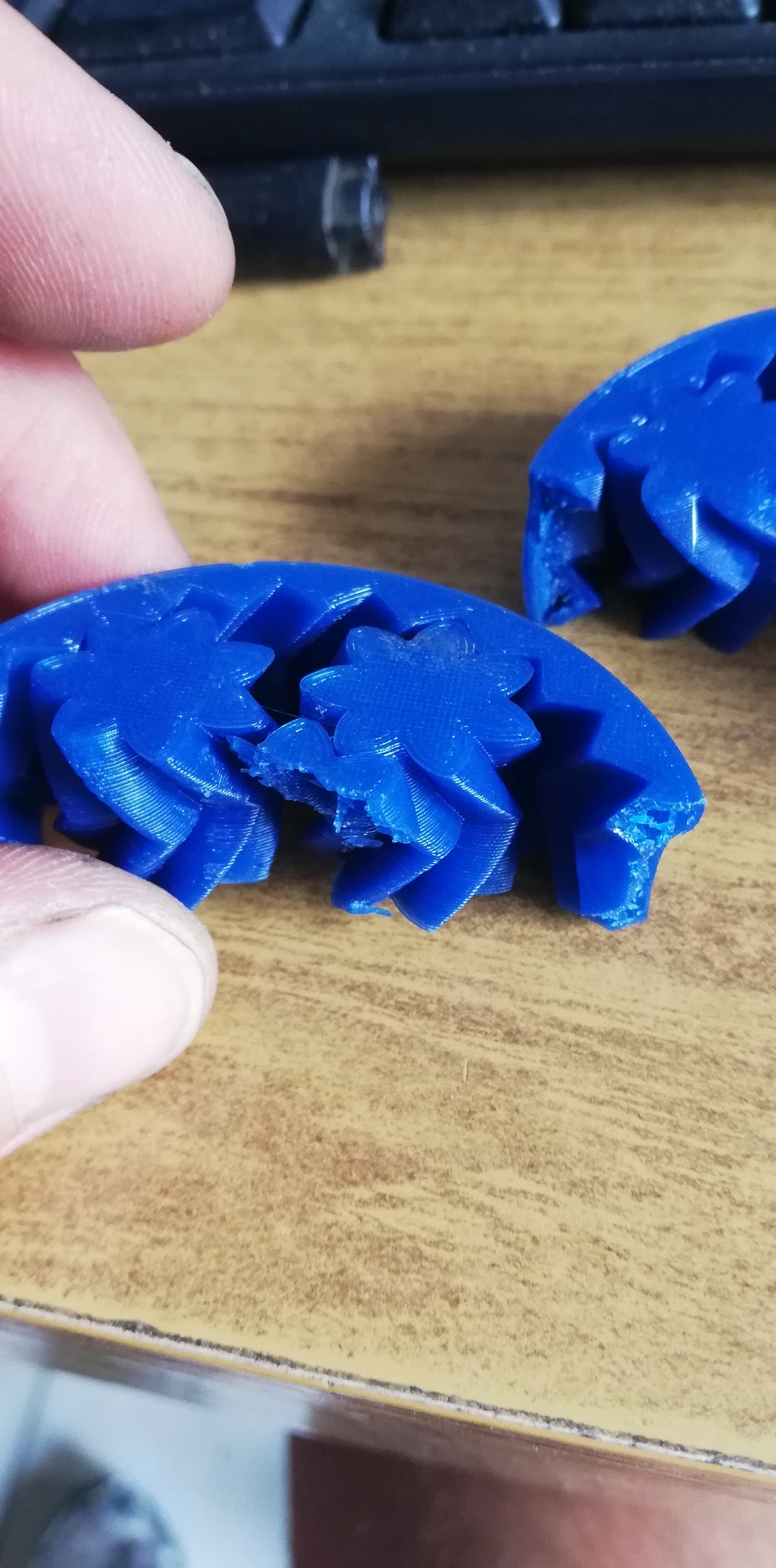

Rá küldtem egy bolygóművet, ne unatkozzon a gép alapon.
Nagyon osszeragadtak a fogaskerekek erőteljes hűtés mellett.
Kimondhatjuk hogy sok az anyag?
(#) zsoltee0001 válasza zsoltee0001 hozzászólására (») Aug 15, 2019 /
Összejött a bolygómű, tényleg elválnak a fogaskerekek, szépen forog.
Drámai módon vissza kellett venni a marlinba a extrúder adagolást.
Eddig úgy volt beállítva, hogy pronterfaceba, nyomtam 40mm-t és lemértem tolómérővel.
Na ez egy nagy hülyeség!
Ilyeneket kell nyomtatni ahhoz, hogy belője az ember.

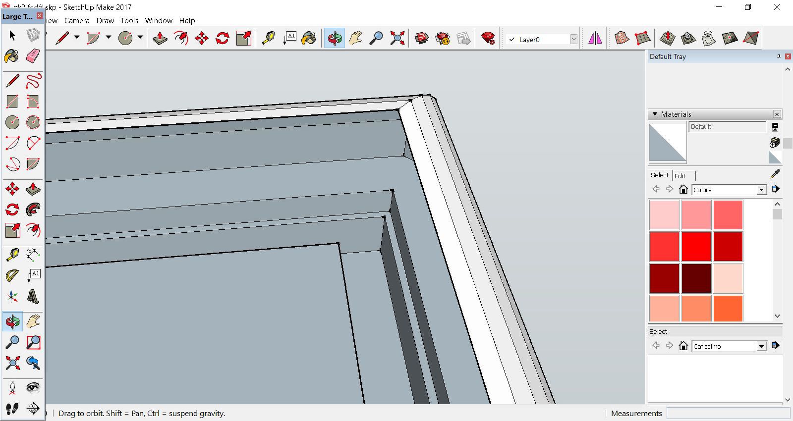

Jó öreg pickit 2-m 10-dik évfordulójára, úgy gondoltam megérdemel egy dobozt.
(tudom, nem sketchuppal kéne bénázni, hanem professzionális tervező programokkal, de már ehhez szoktam)
Sktchupba megterveztem (melléklet) a doboz tetejét, de amikor a repetier fölszeletelte, hááát mintha nem is az lenne, gondolom, valahol üreges és az nem tetszik neki.
Eddig még nem sikerült rájönnöm, a sketchup legidegesítőbb hibájának a megoldásán.
Rá tudna nézni valaki?
2013 verzió.
(#) jeges válasza zsoltee0001 hozzászólására (») Aug 15, 2019 / 1
Cseréd le!
Fusion360 sokan szeretik ... én SE használok!
(#) bbb válasza zsoltee0001 hozzászólására (») Aug 15, 2019 /
Egyszerű hibád van. A fedél belső fele nem kifele néz. Jobbklikk -> reverse faces megoldja

A Sketchup eltérő színnel jelöli a külső és a belső felületeket. ezek cserélhetőek. A belső felületek kékesebb, sötétebb árnyalatúak. Ha erre odafigyelsz nem lesz gondod. Nekem hibátlan a Sketchup ebben rajzolok már mindent.
(#) kameleon2 válasza zsoltee0001 hozzászólására (») Aug 15, 2019 /
Na meg is néztem gyorsan. Igen a fedél belső oldala is belső, anyagon belüli felületnek van beállítva. Jobboldali egérgomb reverse faces.

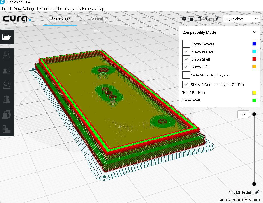

Köszi srácok a segítséget, ezt nem tudtam, hogy ezt is figyelni kell, most már tudom.
De sajna még mindig problémás, amikor betöltöm az stl-t akkor már nem pirosan jelöli a belső oldalát, tehát megértette, de ha ráküldöm a szeletelést, akkor a belseje üreges lesz és a lyukak, tömör csőként jelennek meg.
Biztos, hogy a sketchup-nál cseszek el valamit, egyszer láttam egy sketchup videót, hogy a tag az egyik menübe valamelyik gombbal a hibákat kiemelte és ennek segítségével kijavította a rajzot, de már nem emlékszek...

Sajna igazad van, ez a sketchup a sírba tesz, üregesre csinálja a tárgyat, aztán próbálj meg rájönni mi a hiba, szerencsétlen repetier (cura engine) meg les mert nem érti aztán meg csinál egy ökörséget.
Ha kiszedem a lyukakat, akkor a 14. rétegig rácsos kitöltés, aztán 2 réteg semmi, majd a 16-réteg a levegőbe teljes kitöltés... anyám borogass.
Én elhiszem, hogy brutális dolgokat meg lehet csinálni a sketchuppal, de, hogy a hibakeresés egy 3d-s plugin részére zéró, az is biztos, de lehet, hogy a pro verziós már az, de az is csak lehet.

Sajnálom de el kell keserítselek. A rajz rossz. Csak leemeltem a felső, határolósíkot, hogy látható legyen a hiba. Jól látható, hogy minden belső felületnek sötétebbnek kellene lennie- de nem az. Hibás a rajz. Ezért nem lesz jó a végeredményed. Igen a Sketchup nem feltétlenül erre lett kitalálva, de ingyen van és hobbi célra tökéletes. Ha megtanulsz ebben rajzolni hatékonyabb leszel, mint a többi szoftverrel.
(#) kameleon2 válasza zsoltee0001 hozzászólására (») Aug 16, 2019 /
Van több hiba is. Az egyik a doboz, a dobozban. Talán a képen jobban látható. Nem kell hibát keresni, ha nem készít az ember hibákat. Sok a felesleges vonal, ami csak nehezíti a tárgy stl-be konvertálását. Érdemes pár tutorialt még megnézned és rájössz, egyszerűbb a megoldás, ha jól állsz neki a modellnek. Sokan lenézik a Sketchupot, jellemzően azok, akik nem ismerik a mélységeit. Én AutoCAD 1.0-án kezdtem. Megjártam a mennyet és a poklot. SolidEdge, 3DS MAX, CYCAS, AutoCAD verziók, ArchiCAD stb. A legegyszerűbb felülete a Sketchupnak van. Feltettem a Fusion360-at is tesztből, de túlságosan balkézzel jobb fül vakarós számomra. Eddig minden 3D formátumot sikerült kinyernem a Sketchupból és megoldottam a feladatot itthon. Gyártásnál volt aki vakarta a fülét, hogyan importálja majd, de simán megették a méregdrága szoftverek is a jó modelleket.

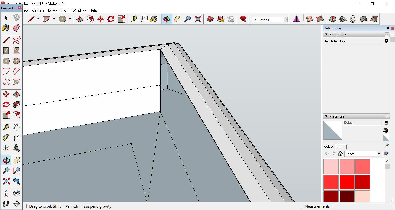

..és így kellene kinéznie a javított csomópontnak, amikor a felesleges belső síkok el lettek távolítva, mert nemcsak doboz a dobozban, de doboz a dobozos dobozban volt, azaz persze, hogy megnyekkent a szeletelő. Éppen ezért van a számítógép, hogy látható legyen még a gyártás előtt, ha valami nem jó. A régi Dell gépemen hamarabb meglett volna, annak gyorsabb volt a videokártyája.
Nem gondolom, hogy tökéletes, de a zömét kijavítottam. Én most kezdenék próbálkozni a szeleteléssel.
Nem támogatja a videokártyám sajna az openglt kellőképpen, de a lényeget meg tudtam nézni, nyomtathatónak tűnik. Időközben találtam még egy szerkesztési hibát, az egyik hosszú élnél. Ezt is korrigáltam 5 új vonallal.

(#) zsoltee0001 válasza kameleon2 hozzászólására (») Aug 17, 2019 / 1
Itt lesz a megoldás!
A leírtak alapján kijavítottam a (nem kevés) hibákat, így már jó lett.
1000 köszi.
A következő szabályokat kell betartani STL exportálás előtt ezek szerint:
- Kívül minden világos szürke.
-Fel kell nyitni, belül teljesen üregesnek kell lennie, nem lehetnek zárt részek és fölösleges vonalak
-Belül minden felületnek kékesszürkének kell lennie.

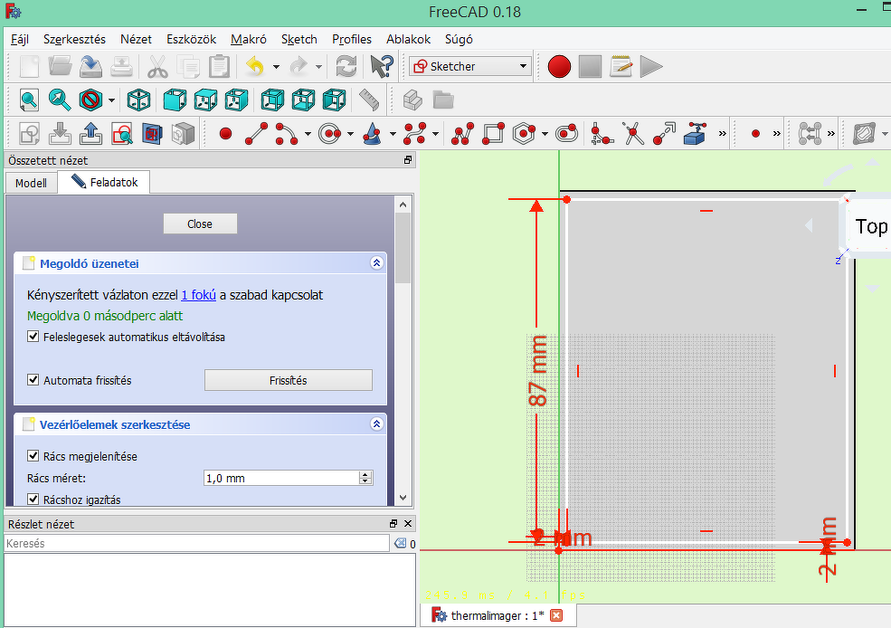

Freecadben meg lehet adni valahol hogy a grid háló a tárgy teljes felületét fedje, ne csak ahol ő gondolja?

(#) bbatka válasza pipi hozzászólására (») Aug 17, 2019 /
Eleinte engem is zavart a FreeCAD-nek ez a hibája. Most már tudom hogy nincs is szükség a hálóra. Egyébként én sem jöttem rá a megoldásra.
(#) bbb válasza bbatka hozzászólására (») Aug 17, 2019 /
Viszont a freecad fóruma tele van segítőkész emberrel. Ha ott teszitek fel a kérdéseitek, akkor nagy eséllyel kaptok választ. Én pl. így kaptam választ CAM feldolgozós kérdésemre, s kiderült, hogy a zsebmaráshoz kell neki, hogy legyen talpa az objektumnak...
