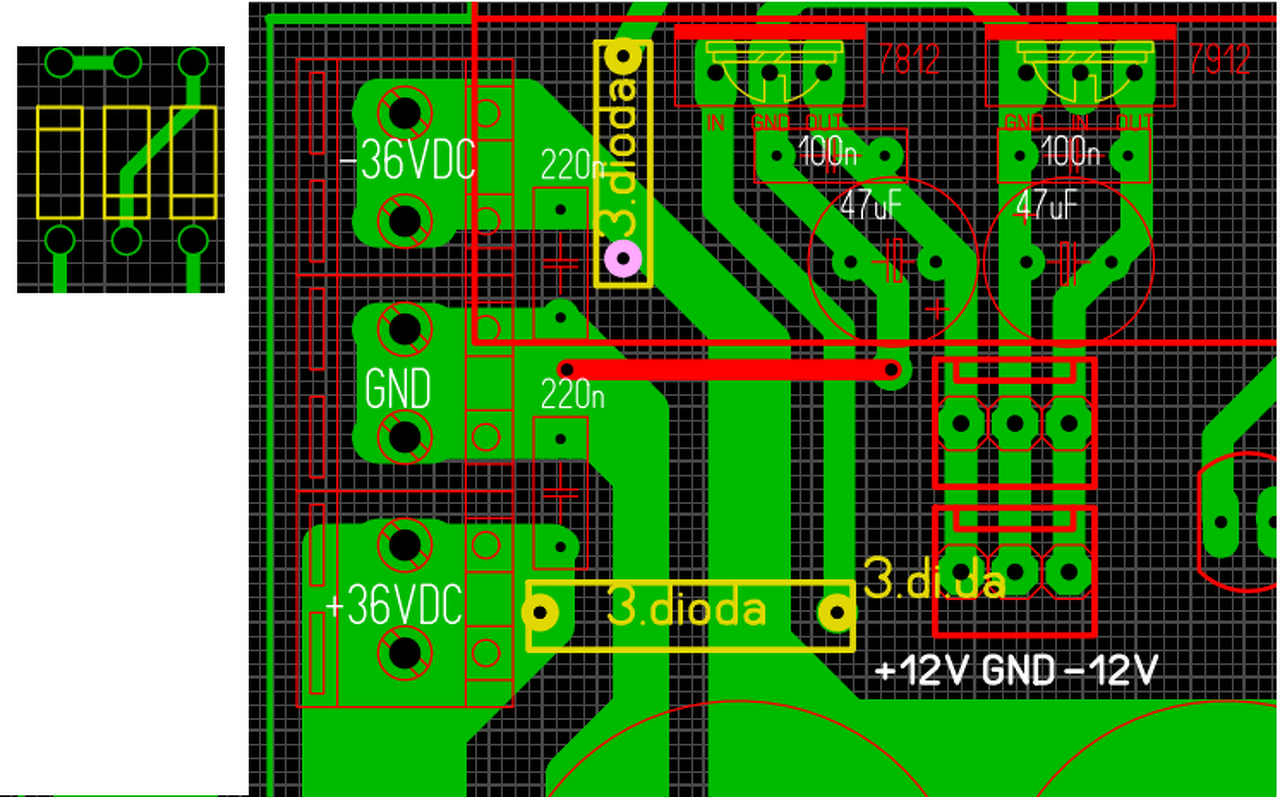

1: Dobd fel a nyáktervet, megnézzük
2: Tegyél a 7912 kimenete és a GND közé egy 1kOhm -ot és nézd meg úgy.

Itt a nyák terv. Most értem haza a melóból, kipróbálom amit mondtál.

(#) ferci válasza Helios hozzászólására (») Jún 12, 2015 / 1
Ez még a tegnap reggeli beírásomhoz, miután látom a nyáktervedet is.
Csinálsz 2 kis panelt, rá a 3-3 1N400x-et és a két jelzett helyre beteszed polaritáshoz igazodva.
Ha nem akarsz maratni, fólia felől kisüllyeszted és a nyák másik oldalán saját lábukkal összeforrasztod és le is vezetheted a nagy panelbe.
Csak 1 helyen kell vágnod és egy átkötést kivenned.

Ezt nevezem ám hibás, burmmos nyáktervnek! Hol vannak a kondenzátorok?
(#) Helios válasza Buvarruha hozzászólására (») Jún 12, 2015 /
MIért lenne brummos? Elmagyarázod nekem?
(#) Helios válasza ferci hozzászólására (») Jún 12, 2015 /
Megcsináltam. Kicseréltem a stabkockákat, és meg gyógyult. De azért a 3-3 diódát is beépítettem. Így kaptam 34,1 - 34,4V-ot.

Akkor az már elmegy.. főleg, ha a végfok is lehúzza picit a puffert.
1,2-1,5V-ot húz általában... Majdnem teljes kivezérlésnél 2V esik a a pufferen.
(#) steelbird válasza Helios hozzászólására (») Jún 12, 2015 /
Egy kicsit még necces, a 78/7915CV -k max. bemeneti feszültsége 35V. Én inkább egy-egy 6-8V körüli zénert tennék sorba a stabkockák bemenetével. Persze, ez attól is függ, mennyi az áramfelvétel.

(#) Buvarruha válasza Helios hozzászólására (») Jún 12, 2015 /
Ja semmi, most nézem, hogy az a táp kimenete. Nem látom az egész panelt, csak a kivágott képet.
