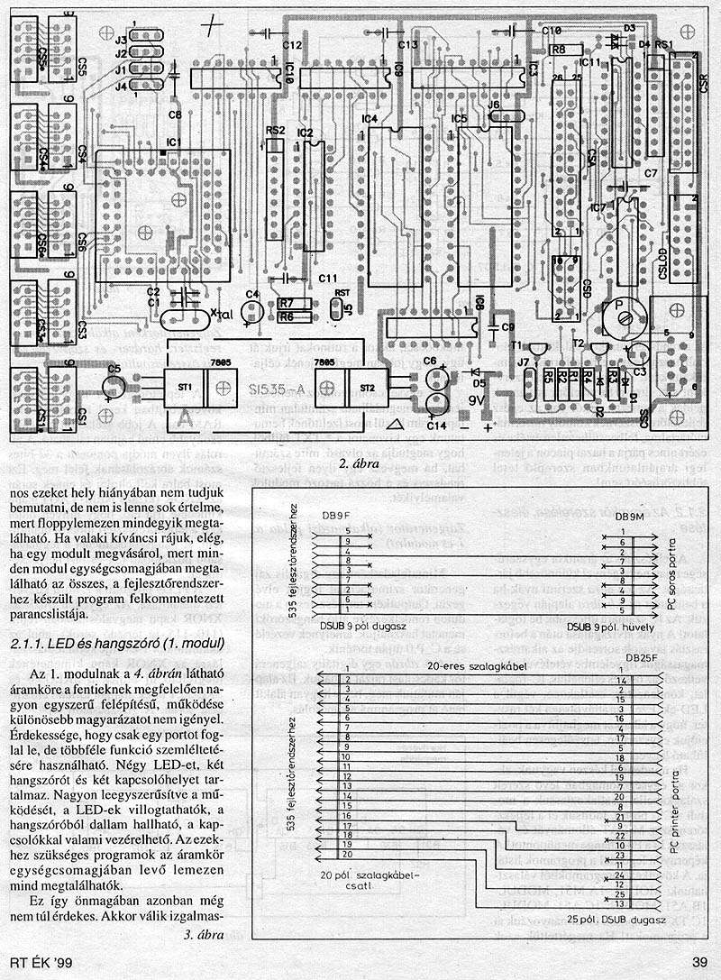

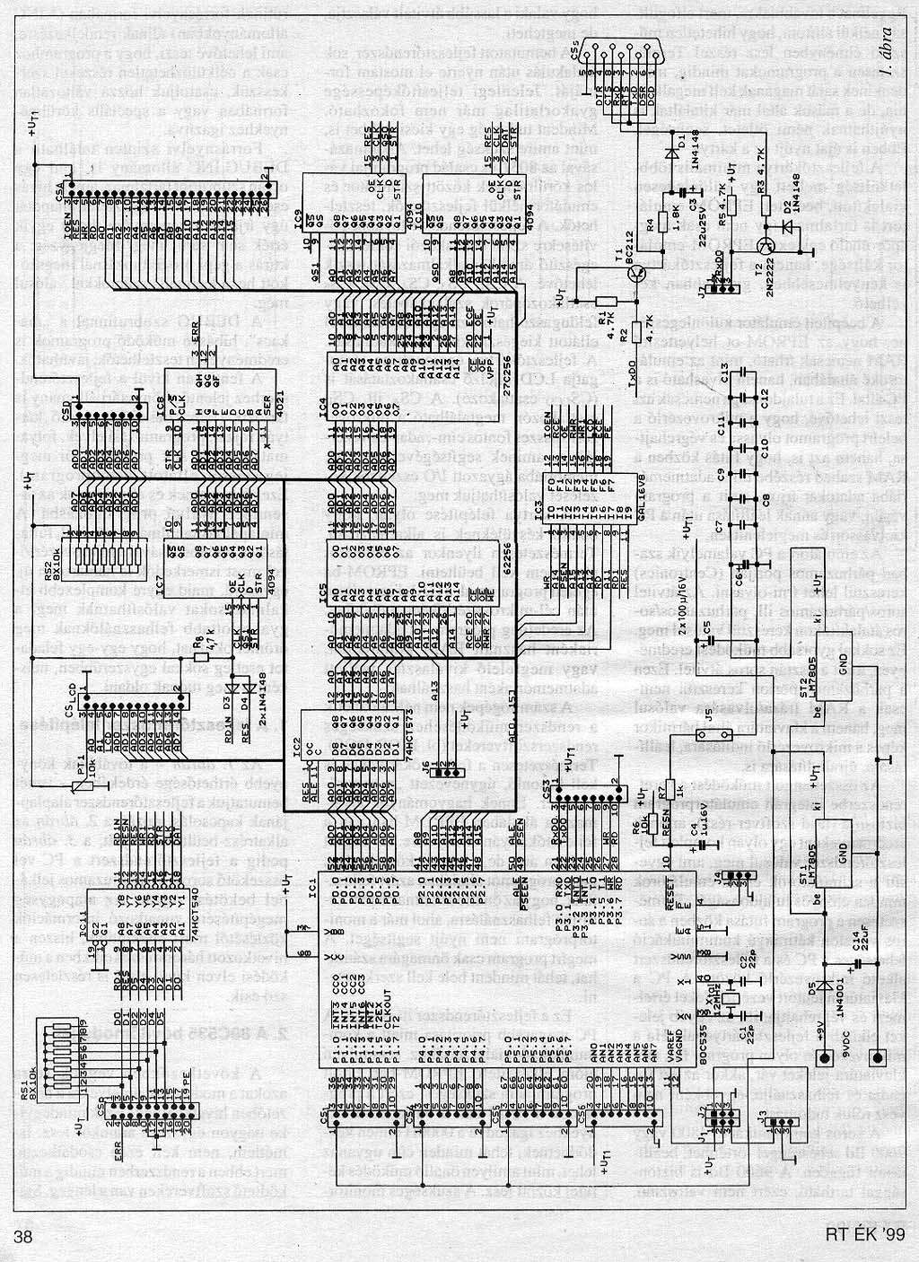

(#) pctvsat hozzászólása Nov 28, 2007 /
rték 99, 36.oldal. 80c535
(#) Medve válasza pctvsat hozzászólására (») Nov 28, 2007 / 4
Valóban, Ha ez kell, akkor folytatom...
(#) Thomas10100 válasza Medve hozzászólására (») Nov 28, 2007 /
Köszönöm! Átnézem!
Esetleg a NYÁK terv nincs meg, valami jobb minőségben.
