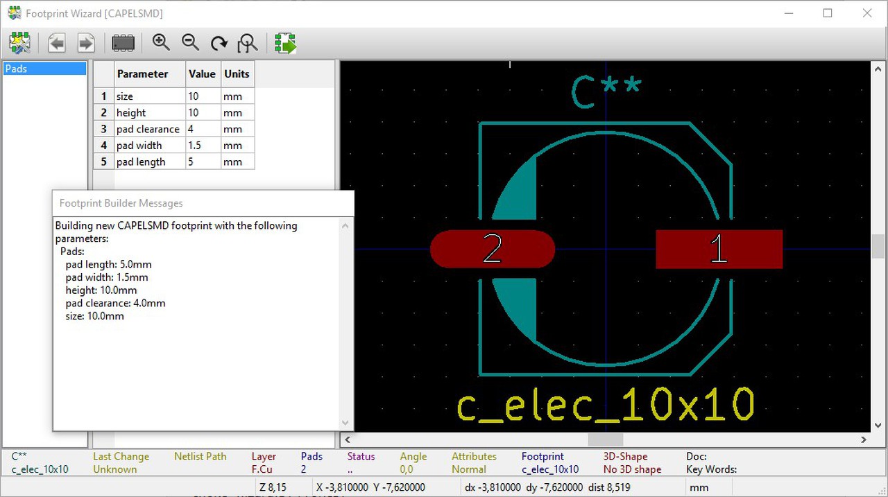

Készítettem pár "varázslót" új alkatrészek készítéséhez, ha valakit érdekelne. (SMD és hagyományos elektrolit kondikhoz, tűs csatlakozókhoz, SMD fojtókhoz, forrpontokhoz és SMD-s gombokhoz)
A \Program Files\KiCad\share\kicad\scripting\plugins\ mappába kell őket másolni és újra kell indítani a KiCad-et. A varázslókat a "PCB footprint editor"-ból lehet elérni.

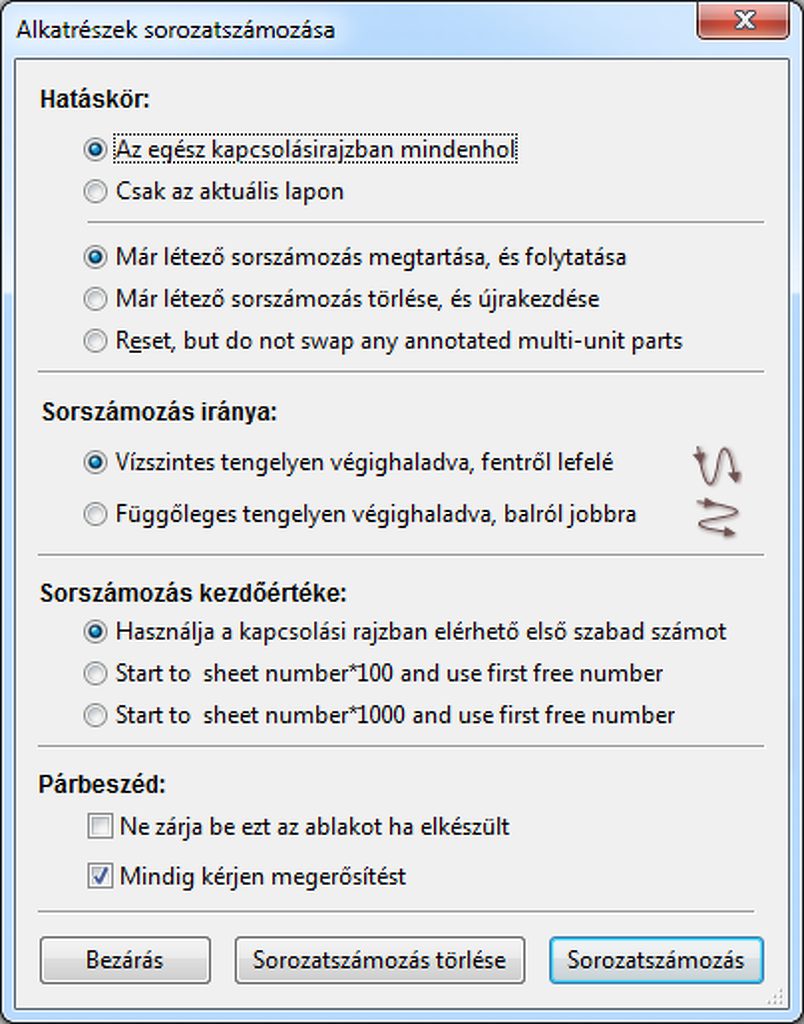

Ez a baj ezekkel a fordításokkal, meg egyáltalán a dokumentálással
![]() Vegyük például ezt: Idézet: „Start to sheet number*100 and use first free number” Mi az a "sheet number"? ![]() Ez minek fordítottátok? Ugyanarra a kifejezésre mindig ugyazt kell használni! Lehetne például ez is: Használja a százas sorozatban az első szabad sorszámot. Vagy?
A "sheet number" az oldalszámra (vagy lapszám) utal.
Úgy lehetne fordítani, hogy kezdje az oldalszám*100 + első még nem használt szám-tól. Pl.: ez a rajz három oldalból áll, a jobb alsó sarokban látszik az oldalszám. A navigátorban pedig a hierarchikus lapok.
Sheet number az valami lapszám, oldalszám akar lenni... (Szerintem.)
Ez gyanítom valami oylasmit akar jelenteni, hogy: oldalszám*100 Szóval hogy a számozást kezdje az oldalszámmal, majd fűzzön utánna 100 -al kezdődő számozást... Tehát pl 5.-ik oldal: 5100, 5101 , 5102 stb... (Vagy valami ilyesmi...) Na de hogy ezt magyarul hogy kéne megfogalmazni, hogy egyértelmű is legyen, és a szövegablakba is beférjen... ![]() A hozzászólás módosítva: Júl 1, 2016
Értem én hogy miről beszélsz.
Volt olyan is, hogy a bal csatorna, ettől kezdődött, a jobb meg attól... Idézet: „A "sheet number" az oldalszámra (vagy lapszám) utal. Úgy lehetne fordítani, hogy kezdje az oldalszám*100 + első még nem használt szám-tól.” Idézet: „A navigátorban pedig a hierarchikus lapok” Pontosan erről beszélek, tehát a jó fordítás: "Kezdje a hierarchikus sorszám százszorosától kezdve az első még nem használt számtól?" ![]()
Az eredeti angol szövegben nincs hierarchikus szó (főleg hierarchikus sorszám). Elég lesz oda az oldalszám is. Azt mindenki megérti.
Ezeket ugye Te írtad:
Idézet: „Az eredeti angol szövegben nincs hierarchikus szó (főleg hierarchikus sorszám). Elég lesz oda az oldalszám is. Azt mindenki megérti.” Idézet: „Pl.: ez a rajz három oldalból áll, a jobb alsó sarokban látszik az oldalszám. A navigátorban pedig a hierarchikus lapok.” ![]() Pontosan erről beszélek, tehát a jobb fordítás: "Kezdje a navigátor (iránymutató) jobb alsó sarkában látható sorszámmal kezdődően -jobbról- kiegészítve a történelmi (hierarchikus) oldalszám százszorosától kezdve az első még (eddig) nem is használt használt sorszámtól?" Idézet: „Elég lesz oda az oldalszám is. Azt mindenki megérti.” Ha mindenütt ugyanarra ugyanazt használjuk. Klasszikus példa a "markolós": "operators compartment" és a "DRIVERS CAB" között mi a különbség, hová üljön be a "dolgozó" ![]() Az a baj, hogy, hogy ezt nem "trollkodásból" írom, hanem komolyan gondolom...

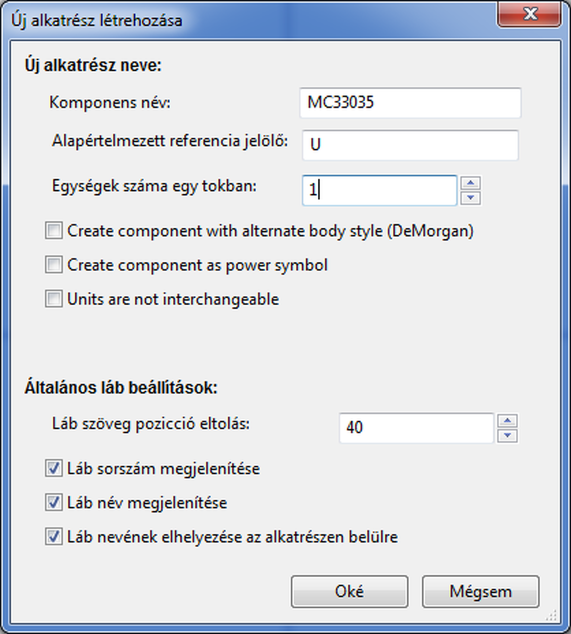

Az új alkatrész létrehozásánál az alábbi ablakokban található angol szöveget ti hogyan fordítanátok? A hozzászólás módosítva: Márc 12, 2017

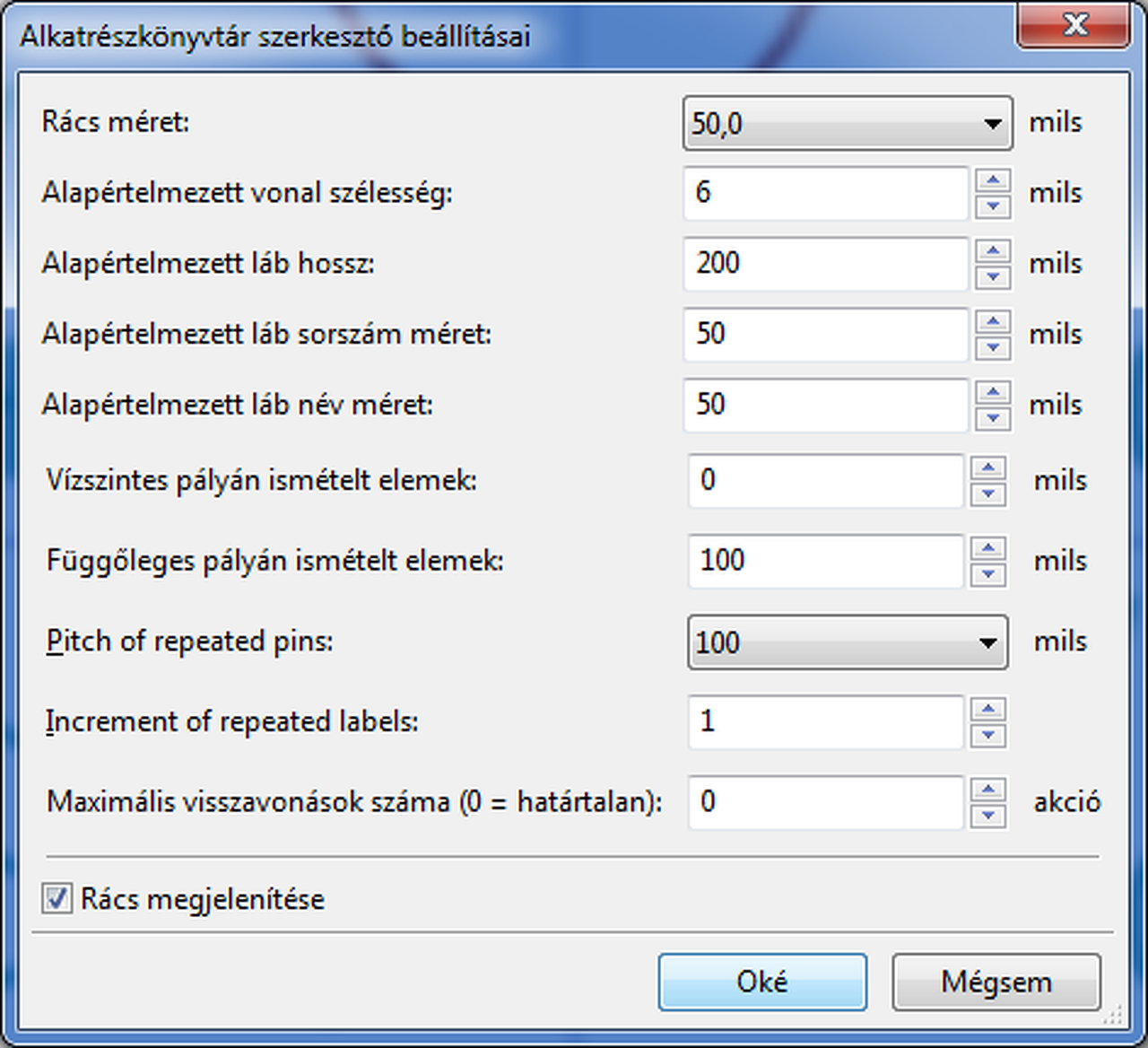

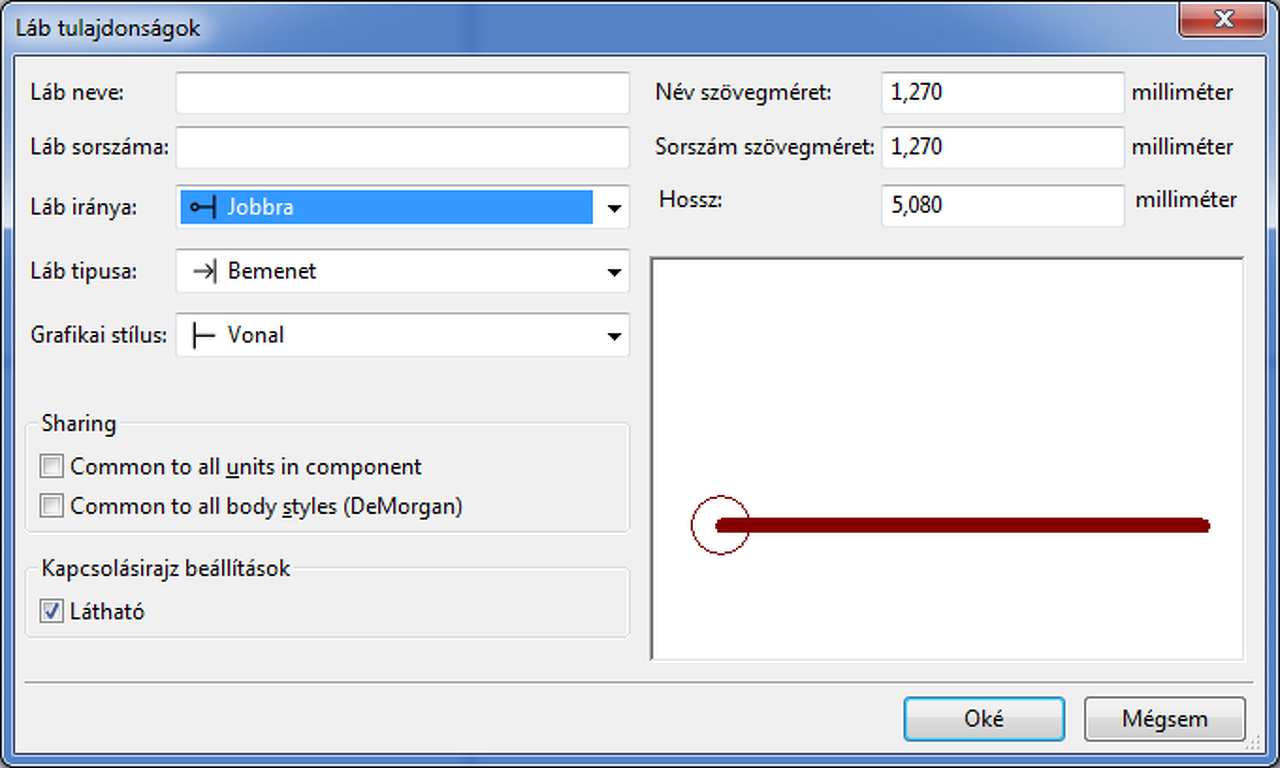

Még egy ablak néhány fordítatlan szöveggel...
