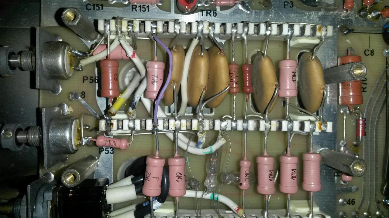

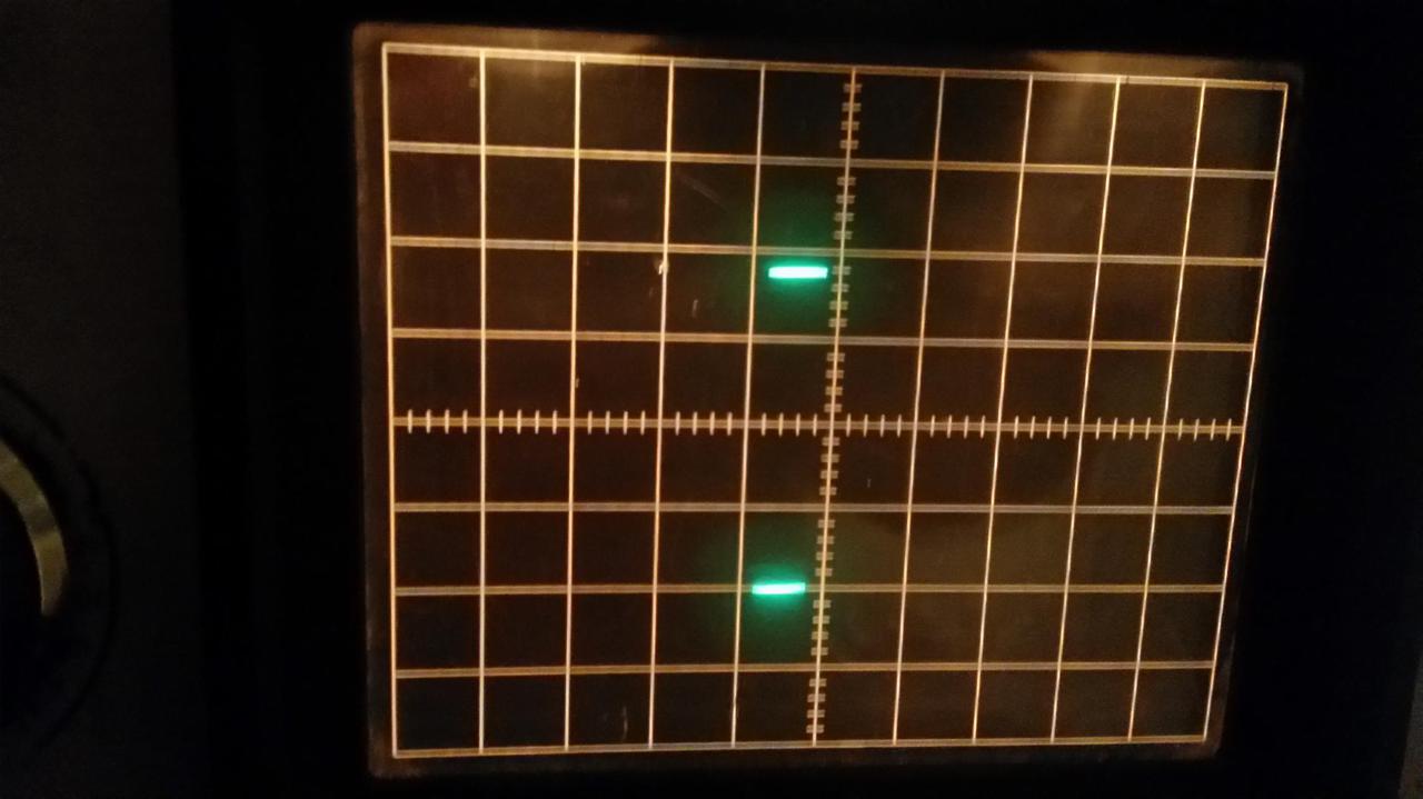

Pár hete itt a fórumon kértem segítséget az EMG 1568/2A szkópom javításához amin nem volt kép.
A 110 V-os tápfesz nem volt meg, de egy pár kondi, 723-as IC és BU tranyó csere után az is megjavult, sőt már kép is van az ernyőn.
Az ernyőn látható kép kb. 1 cm széles és nem tudom széthúzni. Melyik részen folytassam tovább a hibakeresést, valakinél fordul-e már ez elő?
A fényerő potinál lévő kerámia forrlécen levő kondik és ellenállásoknál az egyik 1.2Mohm-os egy lila vezetékkel át van kötve (az előző tulaj nem tudom mi célból tette ezt...).
Mindkettőről csatolok egy-egy fotót.
Köszi a segítséget!
(#) gerenk válasza sutiand hozzászólására (») Márc 16, 2015 /
Szia !
A vízszintes erősítés erősen lecsökkent.A fűrészgenerátor úgy néz ki működik. Meg kellene
nézni a legnagyobb idejű vízszintes eltérítő állásban a fénypont a rövid szakaszon megy-e
balról jobbra, fénypont kioltás van-e? A hiba lehet a trigger utáni erősítőláncban, de lehet a
végerősítőben is. Elsőre ellenőrizd a feszültségeket.
(#) sutiand válasza gerenk hozzászólására (») Márc 16, 2015 /
Köszi a gyors választ.
Már ellenőrzöm is.
(#) proli007 válasza sutiand hozzászólására (») Márc 16, 2015 /
- Mivel a szkópnak van X bemenete is, lehet ellenőrizni a X végfokozat erősítését, működését, akár egyenfeszültséggel is. (EXT.HOR benyomásával)
- Az 1,2Moh átkőtésének vélhető oka, hogy a képcső öregedésével a fókuszt nem lehetett beállítani kellő tartományban. Ezért az átkötés, de a hibádhoz köze nincs.
- Az RT '94 évkönyvben Sipos Gyula tollából elég részletes leírás van a szkópról, érdemes tanulmányozni. (De a hálón is fellelhető.)

(#) sutiand hozzászólása Márc 17, 2015 /
Én a kisfeszültségű táprészben lévő elkókat cseréltem újra , a 723-as IC-t, valamint a BU806-os tranzisztort is. Az R1-és R2-es 560 Ohm-os ellenállásokat 5W-osra cseréltem mert tűz forróak voltak. Ezután a minden tápfeszültség érték a megfelelő volt.
A kivilágosító erősítő részben a C107-es kondenzátor , az R 106-os ellenállást , a 2N3495-ös és 1 db 2N 2219A tranzisztort cseréltem.
A kalibrátor részben az R155-ös és az R 158-as ellenállás volt szakadt, mindkettőt nagyobb teljesítményűre cseréltem. Ezután már tökéletes fényerejű, jól fókuszált sugarakat kaptam mindkét bemenetet használva.
A legnagyobb segítséget Hp41C-től valamint Trubiánszki Úrtól kaptam a szkópom megjavításához.
Köszönet még egyszer Nekik.
Remélem hasznos információkkal tudtam szolgálni.

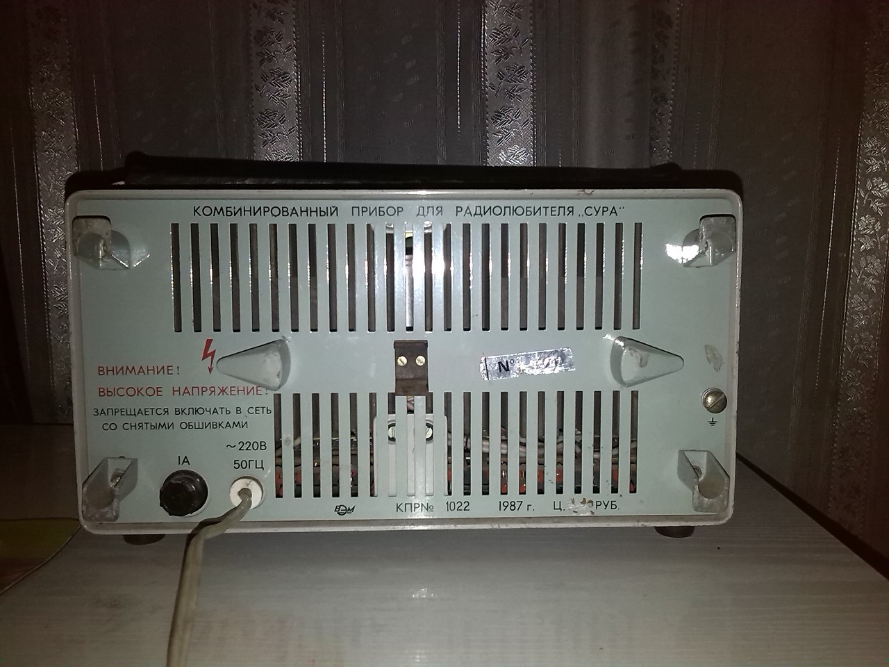

Sziasztok. Szereztem egy régi orosz kombi műszert. Csatolok két képet róla. Az a kérdésem ,hogy felismeri valaki? Esetleg egy rajz is jó lenne mert a szkóp nem igazán működik. Csak szeretném újra életre kelteni.
(#) gerenk válasza ptesza hozzászólására (») Márc 22, 2015 / 1
Igy írd be a keresőbe, КОМБИНИРОВАННЫЙ ПРИБОР СУРА
Az első találat egy kicsit rosszul olvasható, a második 2 letölthető file, talán jobb, de érdemes
tovább is keresni. A lényeg csak orosz billentyűzettel. Addig is jelöld ki és másold be a keresőbe amit
írtam.
(#) pucuka válasza ptesza hozzászólására (») Márc 23, 2015 / 1
Azért annyira nem bonyolult a műszer. A kombinált azt jelenti, hogy van benne egy oszcilloszkóp, (kb. 10 MHz -es), egy funkció generátor (négyszóg, színusz kimenettel), és egy kettőstáp, amin a hálózati kapcsoló is rajta van. A generátoron finom, és durva potméteres állítási lehetőség a kimeneti feszültségre, és frekvenciára is, a tápegységen minkét csatornára külön finom, durva potméteres feszültség állítási lehetőség. A saját szkópjával mindet meg tudod vizsgálni. A nagyjából 200 W -os max áramfelvétel azt jelenti, hogy a kettőstápból sok áramot nemigen tudsz kivenni, de hangfrekis áramkörökhöz, korrektorokhoz megfelelő.
(#) ptesza válasza pucuka hozzászólására (») Márc 23, 2015 /
Köszönöm az infókat. Végül sikerült egy orosz oldalról megszereznem egy jó minőségű kapcsolási rajzot. Nekem HF mérésekre kell max.
Az a helyzet ,hogy bekapcsoláskor nem jön be a sugár. Viszont amikor kikapcsolom akkor beugrik, és kifut jobbra ,egy kis zöld pontot hagyva maga után. Szétszedni még nem volt időm ,de hétvégén szertnék legalább hozzákezdeni. Remélem,hogy nem valami beszerezhetetlen alkatrész kell majd hozzá.
Amúgy a SURA a neve.
Sura.pdf
Ellenőrizd a tápfeszültségeket. Valószínűleg nem megy az eltérító generátor. A jó hír, nem látok beszerezhetetlen alkatrészt.

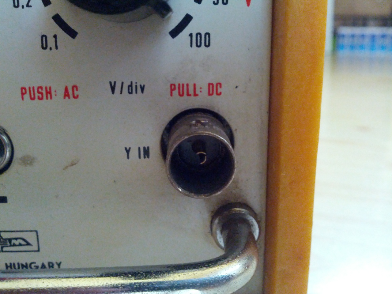

A néhány napja kapott TV Miniscope-3 szkóp előlapjának takarításakor vettem észre, hogy az egyik bnc aljzat középső csatlakozójában a 3 rész közül az egyik hiányzik. Mivel eléggé el is van oxidálódva, ezért ki szeretném cserélni. Ide a bárhol kapható 50 Ohm-os alzat jó lesz, vagy ehhez valami speciális aljzatra lesz szükségem?
(#) nagym6 válasza Laslie hozzászólására (») Márc 25, 2015 /
Lehet, hogy 3 pólusú volt a BNC, és egyet gyárilag kivettek, mert ide felesleges.
Ha csak egy vezeték megy a BNC közepére, és a külső fém a szkóp fémházával egy ponton van, akkor közönséges 50Ohm BNC aljzat, bárhol kapható való oda. De találkoztam méretszóródással, jobb ha viszel magaddal a boltba egy mérőfejet, aminek dugója erre a BNC aljzatra jön, és összepróbálod.
A hozzászólás módosítva: Márc 25, 2015
(#) Laslie válasza nagym6 hozzászólására (») Márc 25, 2015 /
Igen, csak egy vezeték megy a BNC közepére, és a külső fém a szkóp fémházával van egy ponton.
Közben készítettem egy képet róla. Egy kicsit sötét lett, de remélem így is látszik a lényeg!
Hiányzik a középső szigetelő, kieshetett. Ez közönséges 50Ohm BNC aljzat, ami szinte mindenhol kapható. Azt figyeld, hogy a felszerelése rögzítése ugyanolyan legyen, mint a szkópban lévő. Itt vannak különbségek. Biztosan egy anya rögzít, a menetes fémházon. Vedd ki a rosszat, vidd a boltba mintának, a felszerelhetőséget figyelve.
