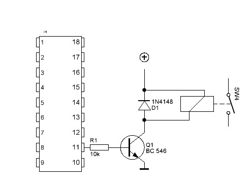

Azt szeretném megoldani, hogy logikai jelszinttel tudjak egy külső áramkört nyitni/zárni. Fontos, hogy a polaritás ne számítson, és legalább 100mA -t tudjon kapcsolni. Továbbá nem akarok relét se használni, mert az nagy, sokat fogyaszt, és még több alkatrész kell hozzá. (Egy kis elemes cucc lesz.)
A cél egy fényképezőgép távkioldása időközönként, mikrokontrollerről, de nem tudom, milyen fényképező lesz rajta, csak azt, hogy gombnyomást kell szimulálni.
Mit javasoltok erre?

Nem tudom, hogy működik egy ilyen multiplexer ic, azt hittem, az is olyasmi, mint egy kapcsoló, azaz "összeköt" két vezetéket egy input függvényében. De eszerint nem.
Akkor mégis marad reed relés megoldás. Mondjuk tény, hogy a sima relé is megteszi talán, esetleg van valami picike abból is. A reed relének nem kell dióda meg semmi? Abban nem tekercs húzza össze a kapcsolót?
(#) proba válasza kontakthiba hozzászólására (») Máj 30, 2012 /
Össze összeköt HA a feszültség szintek az ő táp tartományában vannak,(és valamely ponton egymással közösek), valamint a kapcsolandó áram nem lépi túl a megengedett terhelhetőségét...Talán ha nem ragaszkodsz a polaritásfüggetlenséghez egy darlingtonba kötött optocsatoló ,de ez is csak kompromisszumokkal (a kapcsolt jel sosem lesz ideálisan összekötve,és csak egy bizonyos feszültség felett működik jól (a 3V nem biztos hogy bele tartozik) Így ha üzembiztosat akarsz marad a reed cső (bár ezek töbsége sem szereti szerintem a 100mA-t) de inkább a sima relé.
Más kérdés hogy szerintem a fényképező nem is igényli a 100mA kapcsolását,különösen egy apró buborék gombbal vezérelt fajták..

Régi telefonmodem kártyáról ingyen bányászható 3 - 5 voltos relé ! Abban is logikai szint húzta meg , no meg azért 1 paralel dióda nem árt a tekerccsel záróirányba bekötni !
(#) kontakthiba válasza Kera_Will hozzászólására (») Jún 13, 2012 /
Igazából arra jutottam, hogy talán nem is kell ehhez relé, mert szinte biztos, hogy egy DSLR gépet fognak meghajtani az áramkörömmel, az ilyeneknek pedig a elég jól megvan itt a távkioldási módja:
http://www.doc-diy.net/photo/remote_pinout/
Eszerint eljárva 99%, hogy menni fog a dolog.
