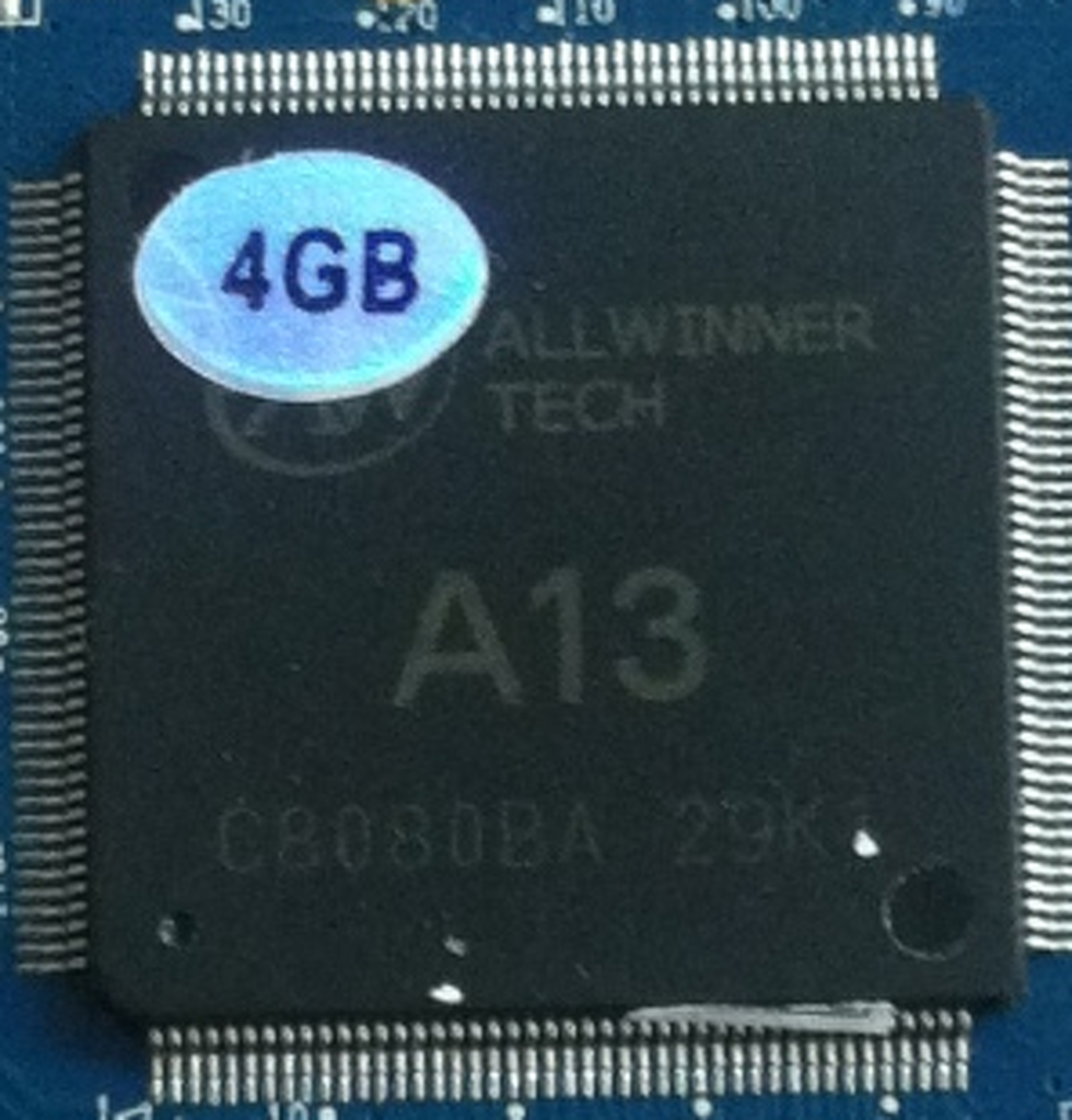

(#) _ampervadasz_ hozzászólása Feb 23, 2015 /
Sziasztok. Egy ARM Allwinner is Chinese A13 -as LQFP tokozású 176 lábas szörnyeteg adatlapját keresem. A belső funkciókat és alapjellemzőket ismerem, itt konkrétan az érdekelne, hogy blokkok (perifériák/funkciók) hová vannak kivezetve.
A hozzászólás módosítva: Feb 23, 2015

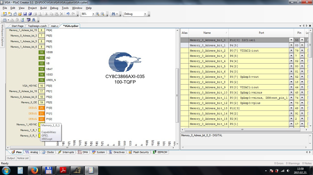

(#) Suncorgo hozzászólása Feb 23, 2015 /
Rengeteg keresgélés, olvasgatás után a PSOC-nál maradtam.
Ugye a feladat választja az eszközt így szükségem lesz:
- RAM-ra, tárolni a képet
- vezérlő logikára, ez lehet CPLD, FPGA, PSOC UDB block-ok
- CPU SPI-vel amelyen keresztül tudom írni a pixeleket
A PSOC creator hosszas tanulmányozása után rájöttem hogy ez kell nekem. Egy 100 lábú TQFP tokban találok "CPLD"-t és CPU-t is. Az automatikus API generátora után nekem tényleg már csak a feladat megírásával kell foglalkoznom. Nem kell két fajta programozó ugye a CPU-hoz és CPLD/FPGA pároshoz.
A Miniprog3 az összes PSOC eszközt képes programozni és debuggolni. Kisebb projectekben rengeteg hasznát fogom venni a kisebb pl PSOC1-es kontrollereknek is. Lényegében ezzel csak nyerek, igaz be kellett ruházni de mibe nem kell manapság?
Nem a reklám helye!
Eszközök a farnell-től az FDH-n keresztül:
MiniProg3
CY8C5868AXI-LP032
Hasznos leírás a tanuláshoz - köszönet érte Dr. Cserny Istvánnak
A többi adja magát a PSOC creator-ban.
Hozzá is kezdek a saját kis DEV board-om megrajzolásához hogy mire ideér a kontroller már csak be kelljen forrasztani.

(#) ciw válasza _ampervadasz_ hozzászólására (») Feb 23, 2015 /
Erre gondoltál?

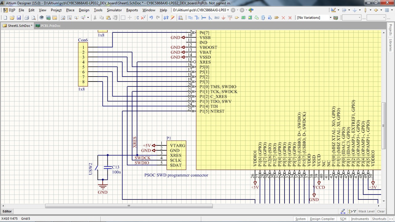

Hatalmas problémába ütköztem. Összeraktam a PSOC fejlesztő panelem. A VCCA és VDDA potokon mérem az 1.8V-ot. Mikor belépek a PSOC programmer programjába akkor felismeri a programozót, bekapcsolom az 5V-os tápot és rányomok a read-ra, ekkor a programozón a sárga led fel sem villan és lefagy a program. Van táp, csatlakozva, és BUSY felirat. Eközben a Status led néha néha villog. Van valami ötletetek merre induljak?
cél mikrovezérlő: CY8C5868AXI-LP032
oprendszer: Win7 64bit
Akkor is ezt csinálja ha nincs rádugva a célhardverre hanem csak a programozó van magában. Ez normális jelenség?
A hozzászólás módosítva: Feb 27, 2015
(#) icserny válasza Suncorgo hozzászólására (») Feb 27, 2015 /
A részletrajzokból nem látni, hogy minden tápellátással kapcsolatos láb be van-e kötve és helyesen van bekötve, s ott vannak-e a megfelelő kondenzátorok (VCCA és VCCD lábakra 1 µF kell, nem 100 nF!). Az adatlap 2-5. és 2-6. ábrája mutat egy lehetséges bekötést és NYÁK vezetékezést. Fontos az azonos nevű lábak összekötése is.
Ha ezek mind rendben vannak, és az SCLK, SWDIO sincs fölcserélve, akkor a forrasztásokat nézném át.
(#) gtk válasza Suncorgo hozzászólására (») Feb 27, 2015 /
Szia. A processzorra milyen kornyezetben irod/forditod a programot ?
(#) Suncorgo válasza icserny hozzászólására (») Feb 27, 2015 /
Nem hiszem hogy azért nem tudom programozni mert nem 1µF kondenzátor van a VCCD és A lábakon de átforrasztom. Az összes VSS láb GND-n van, és az összes VDD láb pedig +5V-on.
Hogy indulnak ezek? Előbb belső RC oszciról és majd a boot után áll át kvarcra? Úgy olvastam hogy van az IC-n belül van felhúzó ellenállás az XRES lábon és mind egy hogy melyik SWDIO SWDCLK páros lábat használom.
Sheet1.pdf
(#) Suncorgo válasza gtk hozzászólására (») Feb 27, 2015 /
Hát még előbb ott járok hogy egyáltalán a programozó felismerje. Egyébként a PSOC creator HDL / és C nyelv.
„Úgy olvastam hogy van az IC-n belül van felhúzó ellenállás az XRES lábon”
Igen, én is így tudom.
(#) benjami válasza Suncorgo hozzászólására (») Feb 27, 2015 /
Órakvarchoz az a két darab 1n kondi nekem kicsit soknak tűnik.
(#) Suncorgo válasza benjami hozzászólására (») Feb 27, 2015 /

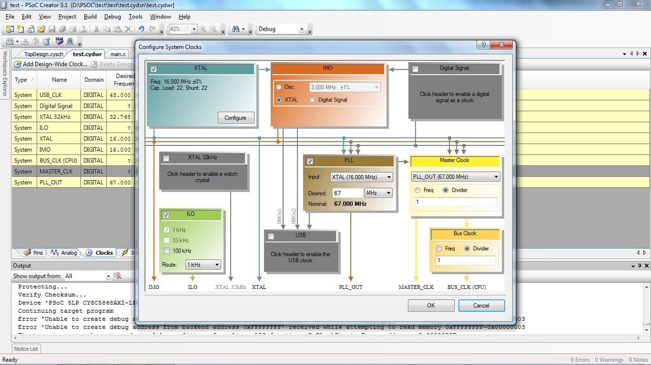

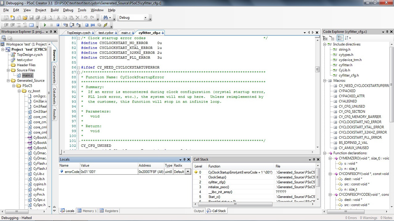

Új fejlemények:
3.3V-al belső RC oszcillátorról működik a PSOC programmer és creator is. Creatorban a program gombra kattintva megjelenik a programozó és a kontroller. Ahogy elkezdem növelni a tápfeszültséget 5V-ra kb 4.2V-nál eltűnik a kontroller. Ha leviszem 3.3V-ra megint megjelenik.
Ez igaz akkor is ha külső tápot használok és akkor is ha a programozó VTARGET kimenetét bekapcsolom 5V-ra, 3,3V-ra.
A másik:
16Mhz-es kvarcról nem indul el a PLL, hibakód a debuggolás közben 1 vagyis kvarc hiba (kép).
Ami még zavar hogy a programozón nem világít a Busy piros led amikor PSOC creatorból programoz.
Ha tudom hogy ez ennyire nincs még kiforrva akkor nem veszem meg. Mármint miért nem megy 5V-ról? Pedig ez a REV B. Valahol olvastam hogy az A kiadással volt ilyen probléma.
A hozzászólás módosítva: Feb 28, 2015
(#) icserny válasza Suncorgo hozzászólására (») Feb 28, 2015 /
A PLL bemenetéhez a 16 MHz kevés (vagy félreértem az adatlapot?). Ha megoldható, használj 24 MHz-es kvarcot, vagy maradj a belső oszcillátornál (állítólag az USB-hez hozzászinkronizálja magát, tehát USB-nél sem gond a kisebb pontosságú oszcillátor használata)!
Az 5V-tal nem tudom, hogy miért nem megy. A CY8KIT-050 kártyát szinte mindig 5 V-on használtam, soha nem volt vele gondom. Egy dologra kell csak vigyázni, hogy az analóg rész tápfeszültsége ne legyen alacsonyabb, mint a digitálisé (magasabb lehet...). Ha VDDD és VDDA össze vannak kötve, akkor ez sem lehet gond.
