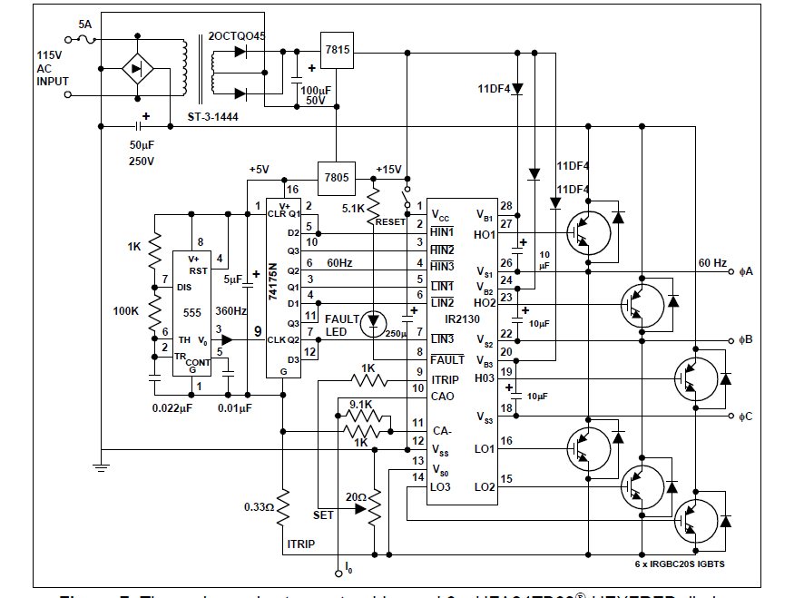

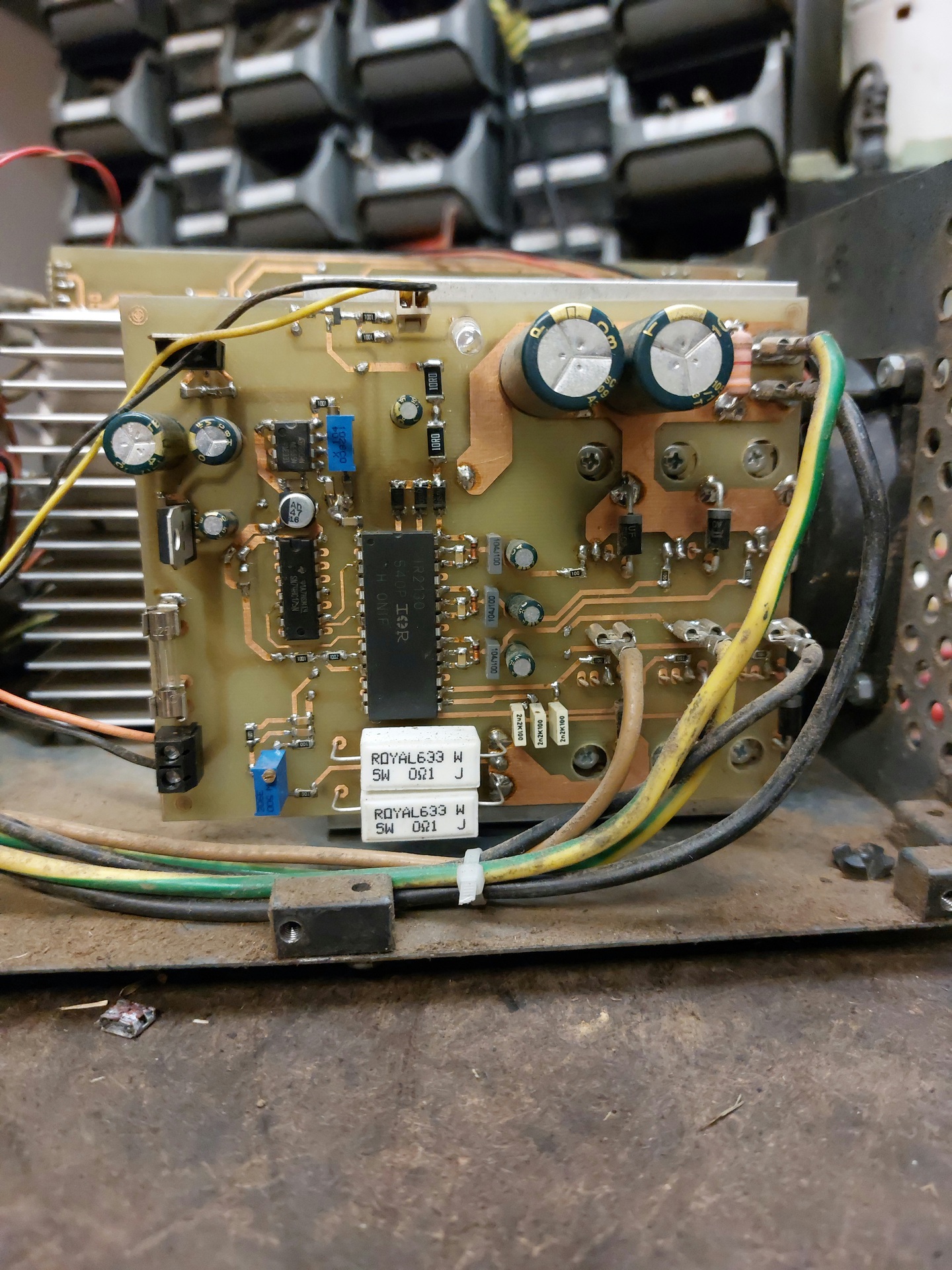

Üdv! Segítséget szeretnék kérni. Adott a képen látható elektronika, ami egy nyírógép motorját látja el 3 vezetéken, kettesével AC módban mérve 36 volttal. Maga a panel 41 volt DC-t kap. Az lenne a kerdés hogy, mivel lehetne ezt az elemtronikát ki váltani, illetve hogy mi ennek a panelnek a megnevezése vagy feladata.
(#) kadarist válasza Nokiabandi hozzászólására (») Ápr 2, 2023 /
Frekvenciaváltónak (frequency inverter) hívják és ez a kapcsolás látható ezen a rajzon: Bővebben: Link. Javítása könnyű, nem érdemes mással kiváltani.
(#) Nokiabandi hozzászólása Ápr 2, 2023 /
Igazság szerint nem romlott el, csak szeretnék belőle többet késziteni és nem tudom hogy honnan lehetne venni.
(#) Peter65 válasza Nokiabandi hozzászólására (») Ápr 2, 2023 /
Szerintem általános célú frekvenciaváltóval is kiváltható.
A viszonylag alacsony feszültség miatt transzformátor(ok)on keresztül lenne célszerű megtáplálni a motort, ami biztonsági okokból is indokolt lehet.
(#) Bakman válasza Nokiabandi hozzászólására (») Ápr 2, 2023 /
Készíteni akarsz vagy venni? Előbbihez ott a kapcsolási rajz, utóbbihoz az apróhirdetési részleget tudjuk javasolni.
