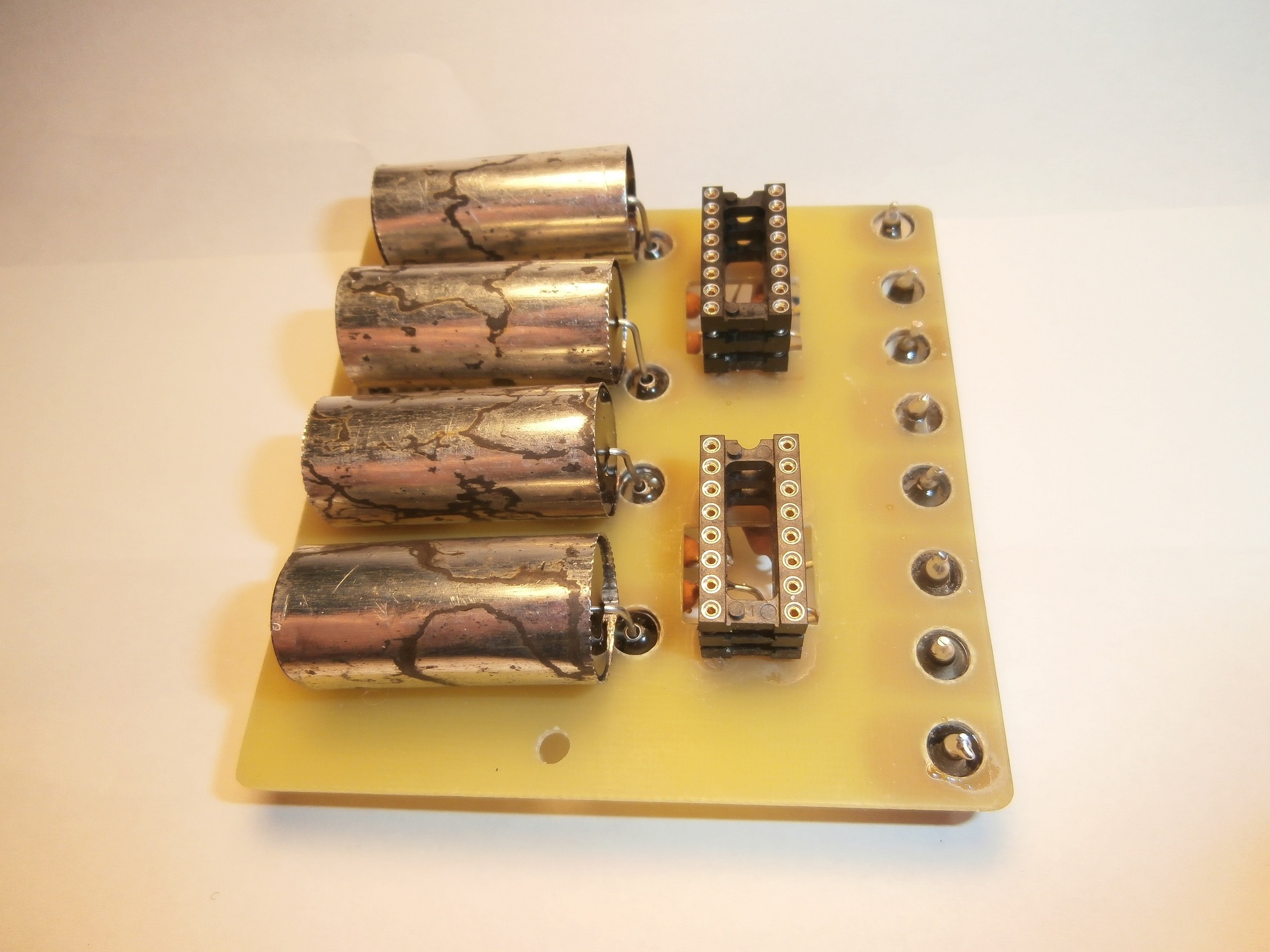

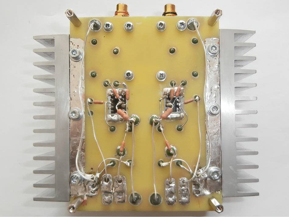

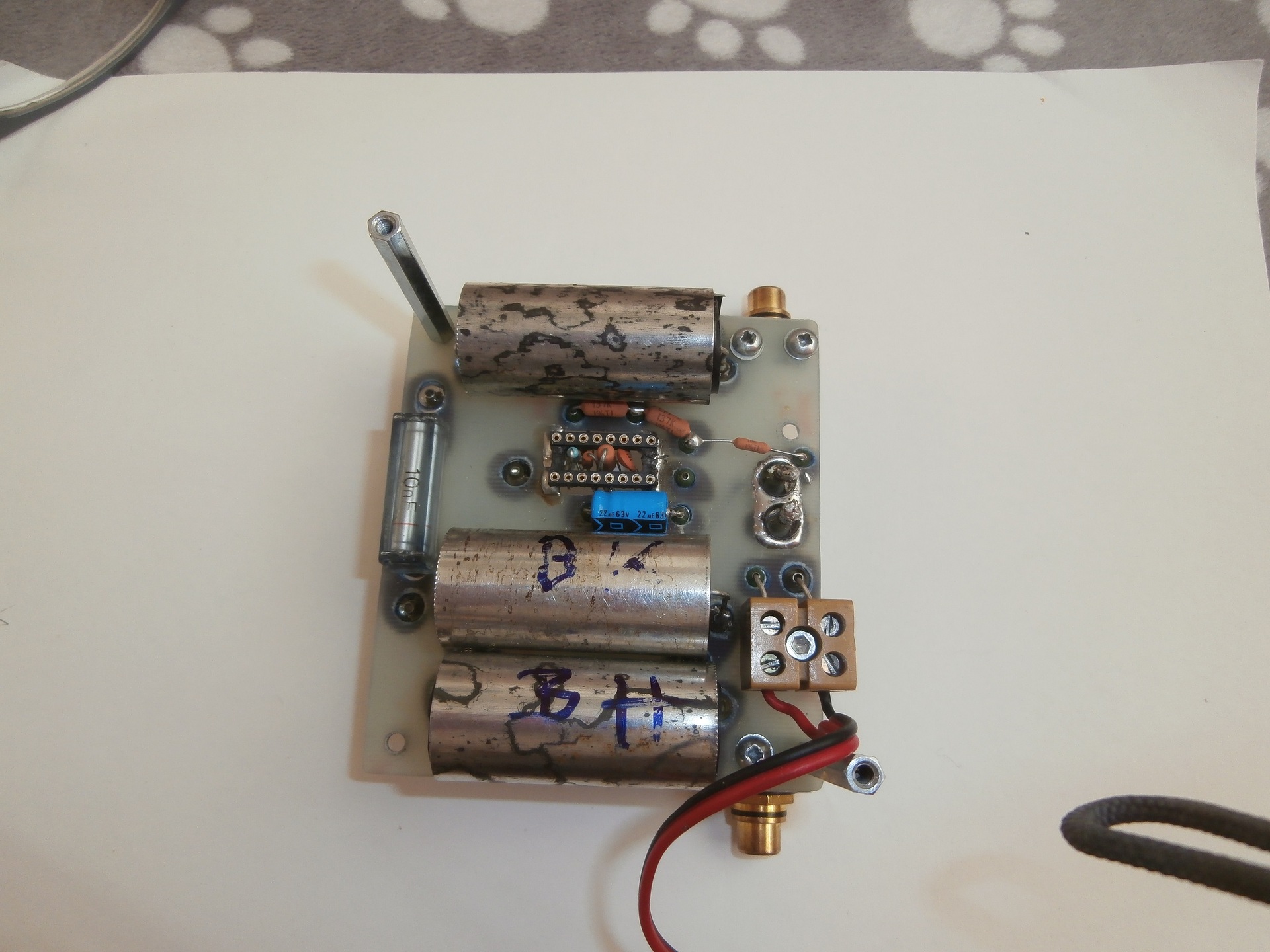

És ha már szóba került, nemrég átépítettem a régi korrektoromat. Nem változtattam mivel egyrészt bevált kapcsolás a Shurhoz, meg az is érdekelt, hogy mit változtat a hangképén a paneltől elszigetelt duál-monó kiépítés. Egyik elemet sem nevezném mindenhatónak, de együttesen jól hallható pozitív eredményt mutattak az eddigiekhez képest. Nem nevezném kiállítási darabnak a látványnak kesze-kusza látványt, de az alkatrészek saját lábukkal kötnek, illetve OCC Silver huzallal, a tápkondi aprózásának is van - látványosnak nem mondható - kivitelezése de ha ez az ára a hangjának, kit érdekel… Az 1µF kondik Jantzen Superior Z-k lettek
árnyékolva a közelség miatt. Aksisra terveztem, de még nem telt 2db 24V-os pakkra.
Vagyis beváltnak mondanám a paneltől elszigetelt megoldást az eddigi tapasztalataim alapján az építéseim minden területén.

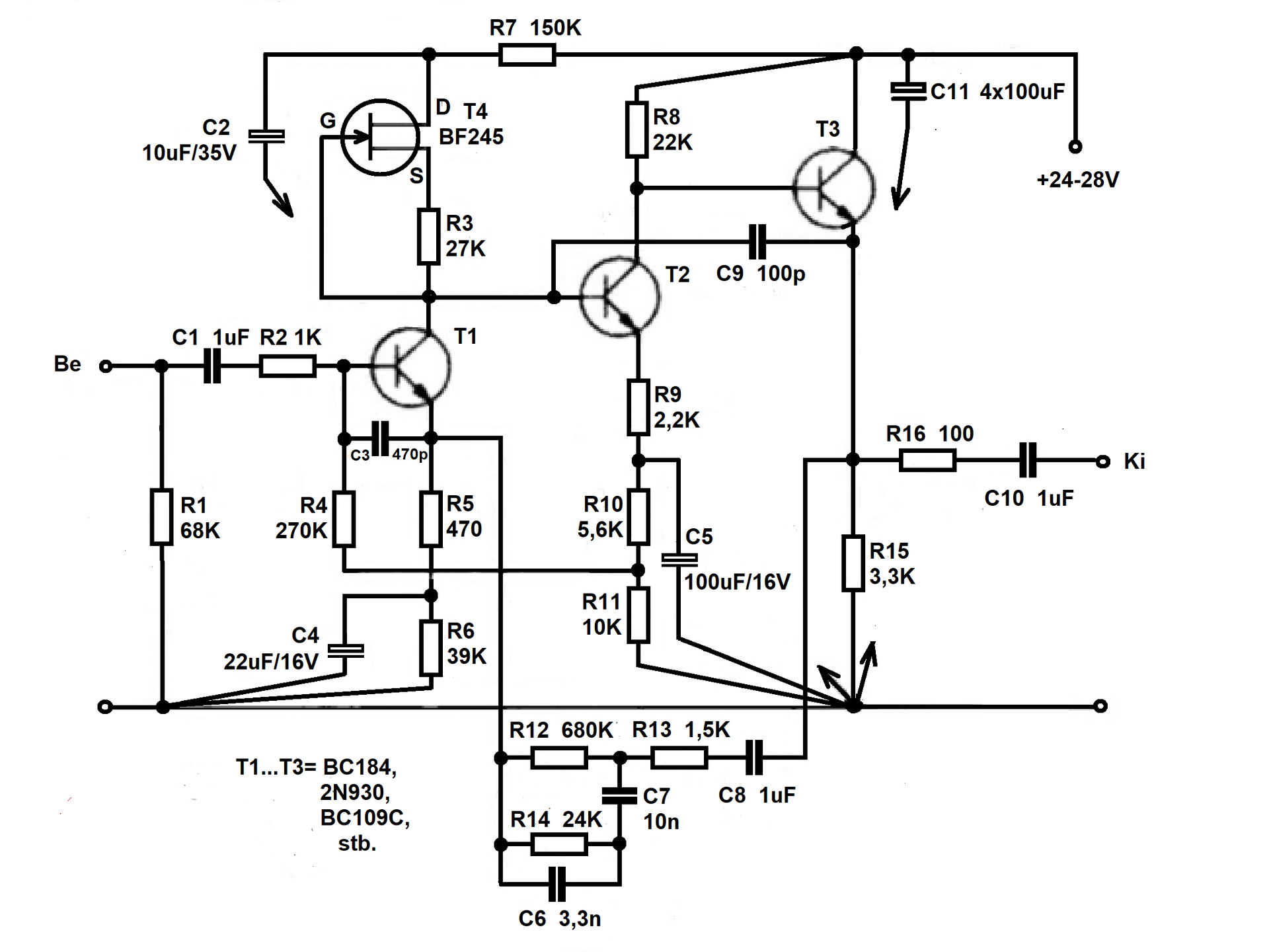

Amúgy a 0. képen szereplő RIAA korrektor S.GY könyvében szerepelt már, de ő is csak hivatkozott az eredeti szerzőre. Amúgy nem rossz a kapcsolás. De eltelt vagy 40 év. Sajnos.

(#) mateatek válasza mek-elek hozzászólására (») Hé, 19:34 / 3
A BF245-ös FET milyen típusú az említett kapcsolási rajzban? Mert szerintem az a mellőzött betűjel sokkal többet módosít a hangon, mint az az összeg, amit összekukáztál rá.

(#) Karesz 50 válasza mek-elek hozzászólására (») Kedd, 6:22 /
Mateatek arra célozgatott, hogy a BF245 lábkiosztása: G-S-D
(#) mateatek válasza Karesz 50 hozzászólására (») Kedd, 7:53 / 3
Én igazából csak arra céloztam, hogy áramgenerátort építünk, és azt sem tudjuk, hogy mekkora áram folyik ott. A BF245-ből ugye 3-féle létezik és mindhárom külön állatfaj. Szerintem, ha tudjuk, hogy milyen áramra kell építkezni, urambocsá, netán még párba is válogatjuk a két csatornát, azt biztosan meghallani.

Ez ebben a témában szerintem trollkodás kategória, mivel ez nem az építési tanácsok témája.
Az nagyon érdekes lenne, ha az ember nem tudna bekötni egy FET-t, mert más a lábkiosztása, ha B, vagy C fajta. No meg, ha a térben pengeéles egy hang helye, akkor milyen hiba lehetséges a két csatorna viszonylatában.

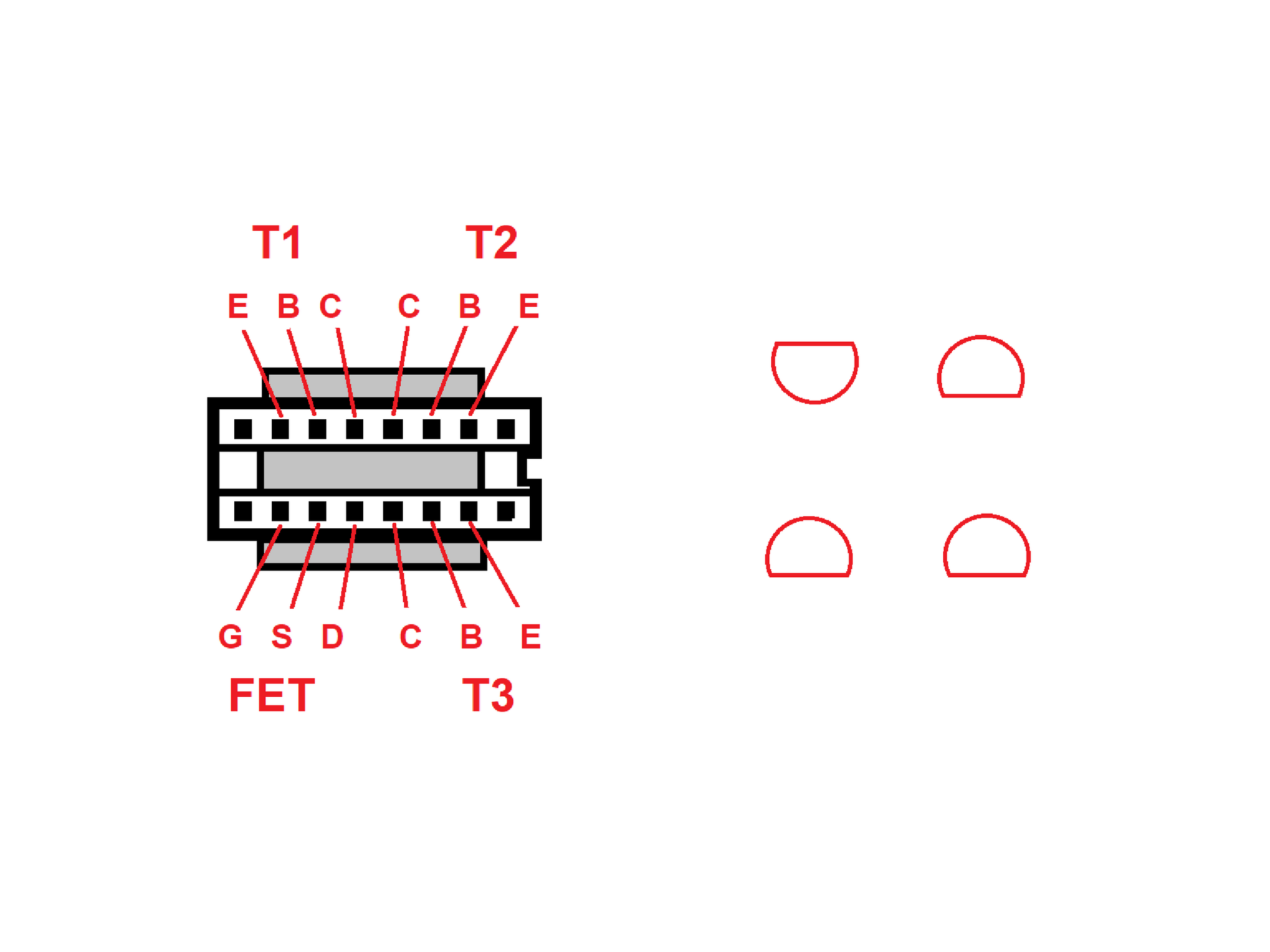

(#) exabit válasza mek-elek hozzászólására (») Kedd, 15:05 / 1
Nem gondolod hogy esetleg be kellene rakni még két IC foglalatot a 6-os képen lévő IC foglalat toronyba? Még kettő bele és utána még a hegedűgyanta illatát is kiéreznéd a zenéből.
(#) Karesz 50 válasza mek-elek hozzászólására (») Kedd, 15:15 / 2
Felőlem oszt úgy rakod be ahogy akarod, de ha drain és a fel van cserélve akkor nem áramgenerátorként fog működni. Azt meg hogyne hinném el, hogy nálad mindegy hol vannak a munkapontok így is úgy is gyönyörűen szól (még a legótvarabb kerámia kondikkal is a korrekciós tagokban). A lényeg a Jancen kondi... majd az megvarázsol mindent : )

(#) exabit válasza mek-elek hozzászólására (») Kedd, 15:38 /
Nem az IC foglalat használatával van bajom, hanem hogy az IC foglalatba bele van dugva egy második abba meg egy harmadik.

(#) mateatek válasza mek-elek hozzászólására (») Kedd, 19:38 /
BF245A, BF245B és BF245C. Mondtam C-t is. A munkapont, amit mérni szoktál, mindegyiknél máshol van.
