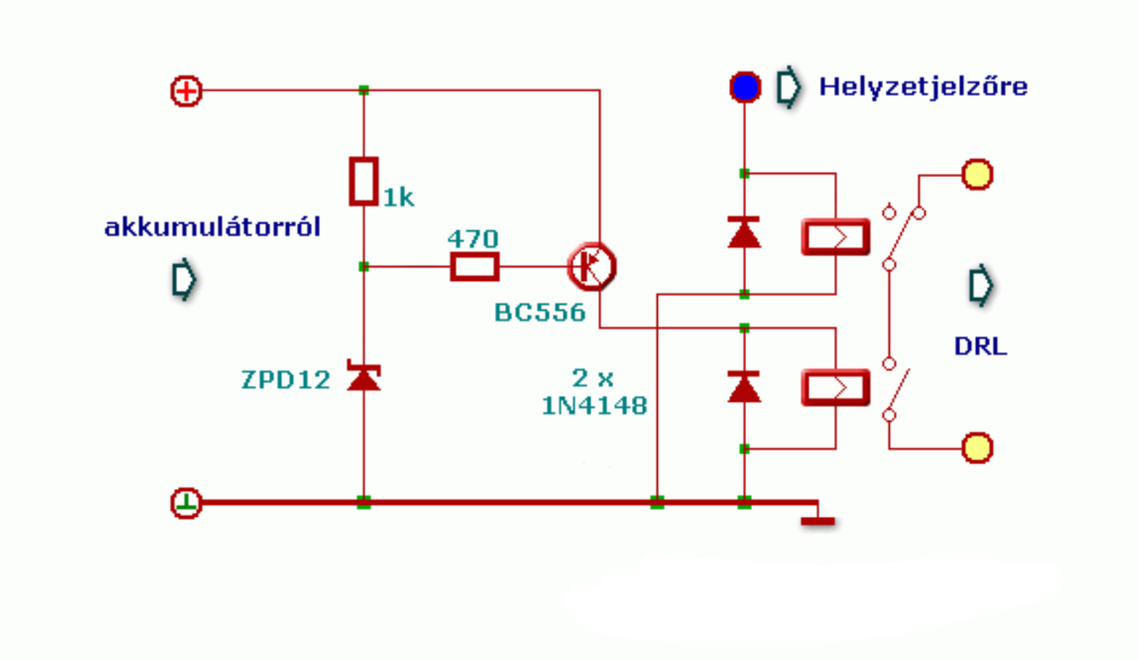

Helló Mindenkinek!
A 226. oldalon lévő DRL vezérlő kapcsolással kérdeznék. Megépitettem 13V zénerrel, működik is, viszont ha kicsit fentebb tekerem a zene hangerejét, egyből elkezd dickólámpát játszani. Egy kondi sorbakötése a zénerrel megoldás lehet?

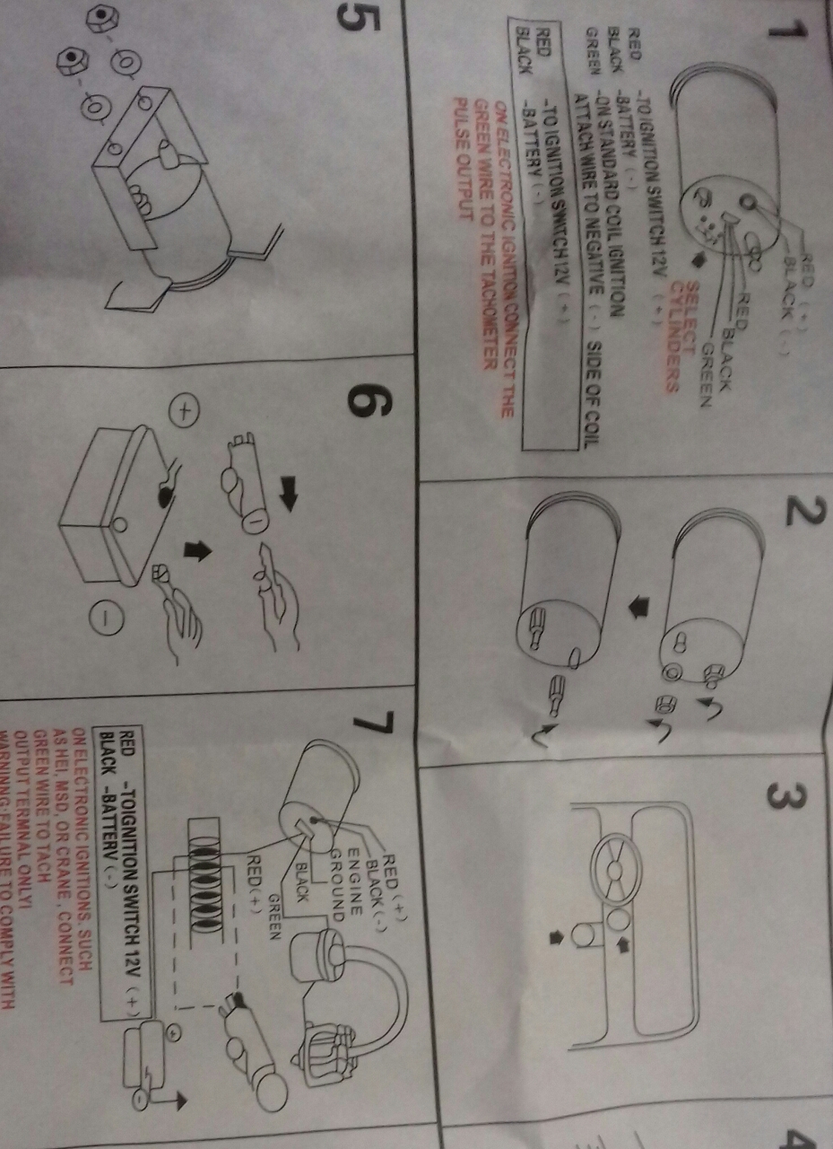

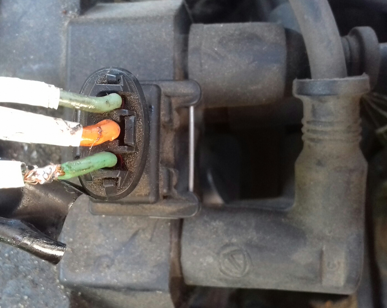

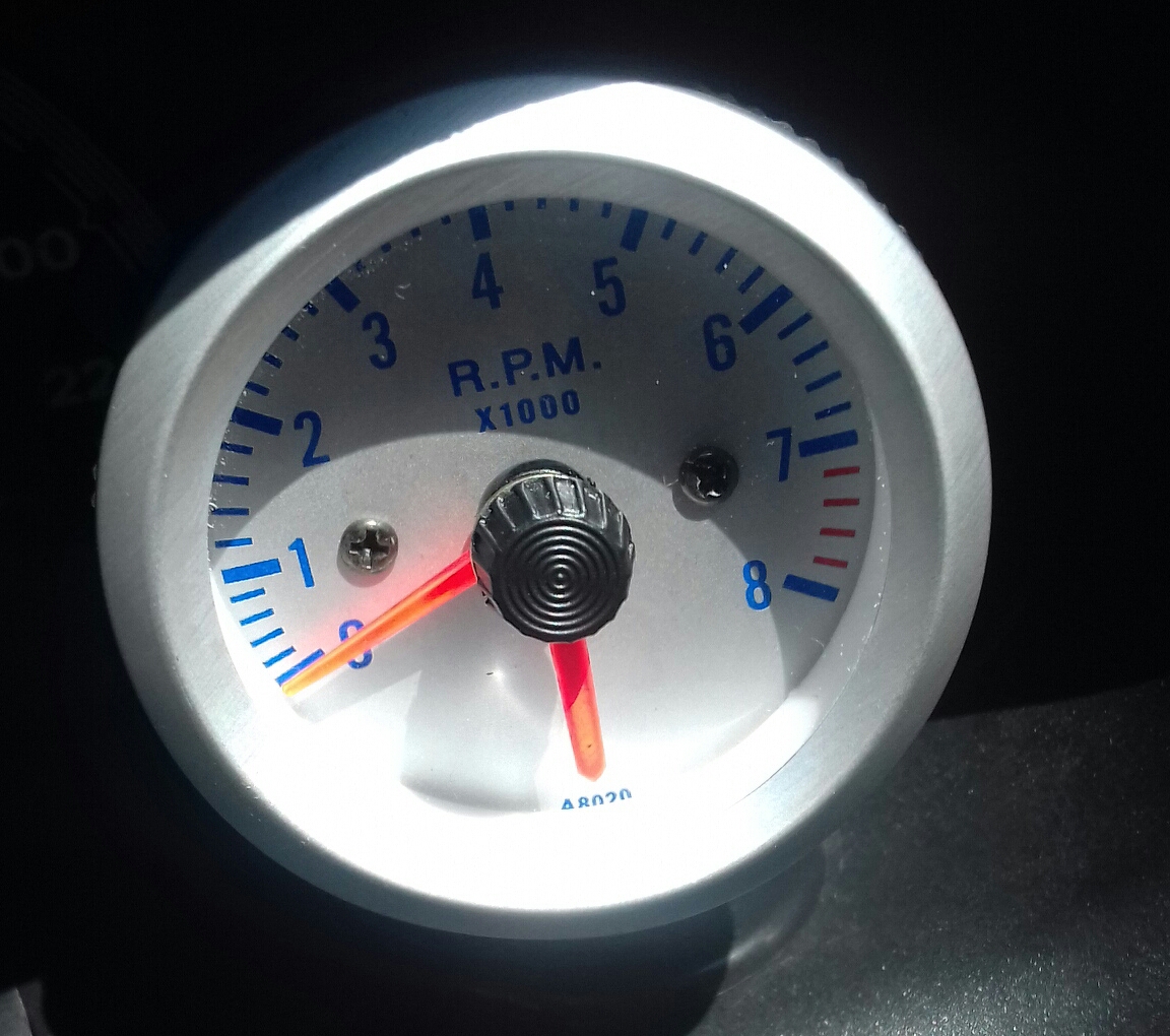

(#) tündér hozzászólása Máj 21, 2018 /
Kedves Szaktársak!
Vettem egy fordulatszámmérőt, autóba (Fiat Brava).
Véleményeteket kérem, esetleg mit csináltam rosszul? Nem jól kötöttem be, esetleg nem jó a műszer ehhez a gyújtás rendszerhez.
A fotón látszik, hol csapoltam meg a gy.trafó bemenetét.
Rajzhelyesen bekötöttem, és nem mutat jó értéket. 2000-es fordulatot sem mutat, egy II.-ban történő gyorsításnál...
Köszönöm a segítséget!
(#) VIM válasza tündér hozzászólására (») Máj 21, 2018 /
Szia! Csak annyi a gond, hogy fele impulzus jut el a mérőhöz, mert a másik oldali negatív impulzusai nem jutnak el oda. Ez a kapcsolási megoldás közös negatívú gyújtótekercshez lenne jó de neked a pozitív a közös pont a trafónál és csak az egyik oldalról vetted le az ott keletkező impulzust. Azt nem tudom, hogy az mivel társulna ha diódával záró irányba elválasztva egymástól a két negatív oldalt kötnéd be.
(#) Tomi111 válasza tündér hozzászólására (») Máj 21, 2018 /
Ha hátul átkapcsolod kéthengeres állásba? Akkor nem duplát mutat? Persze ha van olyan... nem látom jól a csatolt képen...
Na meg oda kell lépni, nem mint a nyugdíjasok, 2000 alatt elvált...
(#) VIM válasza Tomi111 hozzászólására (») Máj 21, 2018 /
De, van ott valami henger választó kapcsoló, csak milyen állásai vannak ... most, hogy mondod, nem is vettem észre.
(#) tündér válasza Tomi111 hozzászólására (») Máj 22, 2018 /
4-6-8 hengeres állásai vannak. A 8 hengeres állásban mutat a "legtöbbet" .
Köszi a pünkösdi segítséget!
Hülye voltam, mert azelőtt "belefaragtam" az autóba a műszert, hogy megnéztem jól működik e...
A hozzászólás módosítva: Máj 22, 2018
(#) Tomi111 válasza tündér hozzászólására (») Máj 22, 2018 /
A Fiat gyújtótrafóját nem ismerem. A piros és fekete bekötése egyértelmű. A trafónál valószínű csak az egyik van. Vagy állandó test vagy +12V. A zöld vezetéket ha az egyik gyertyakábelre tekered, néhány menetet, akkor mutat valamit? ( csak kívülről rátekerni !)

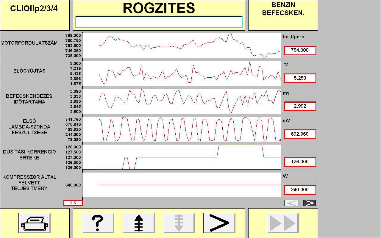

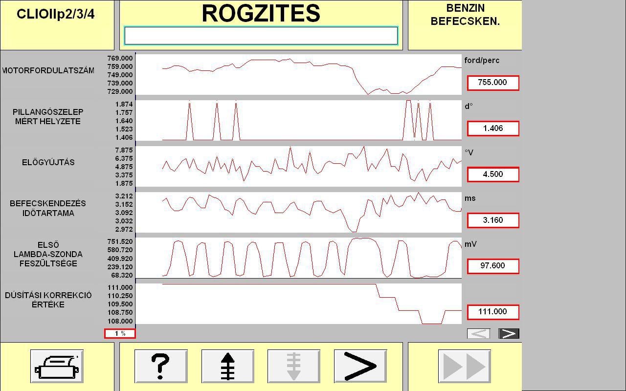

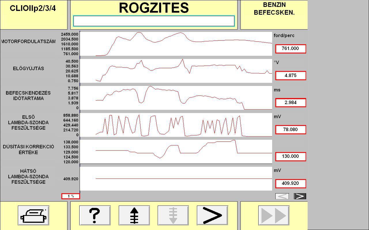

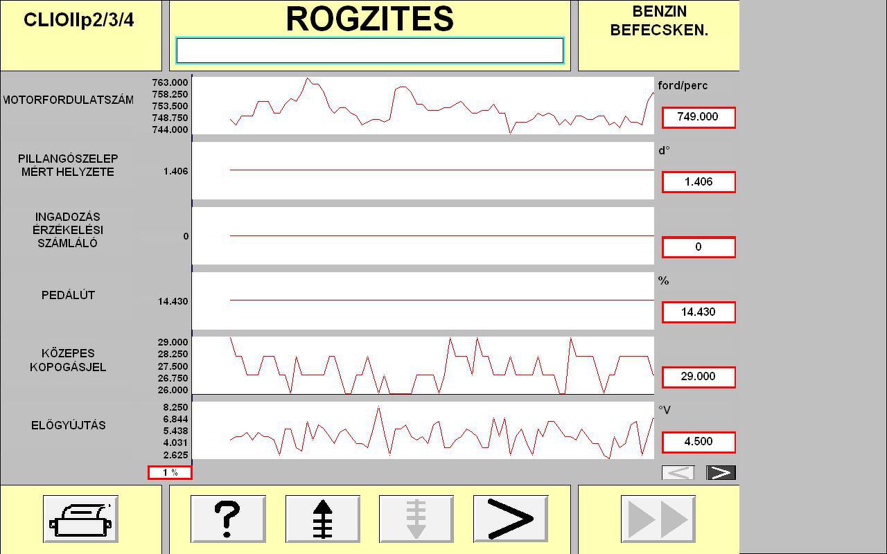

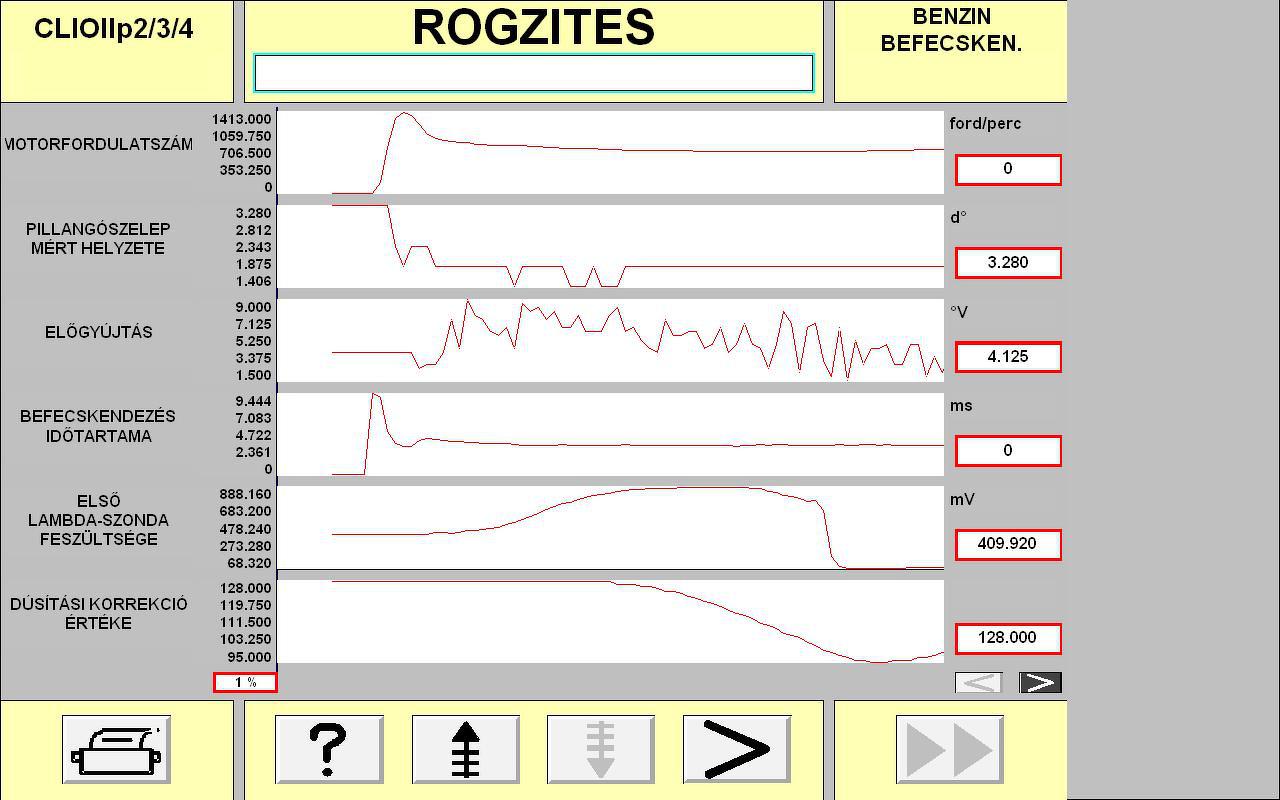

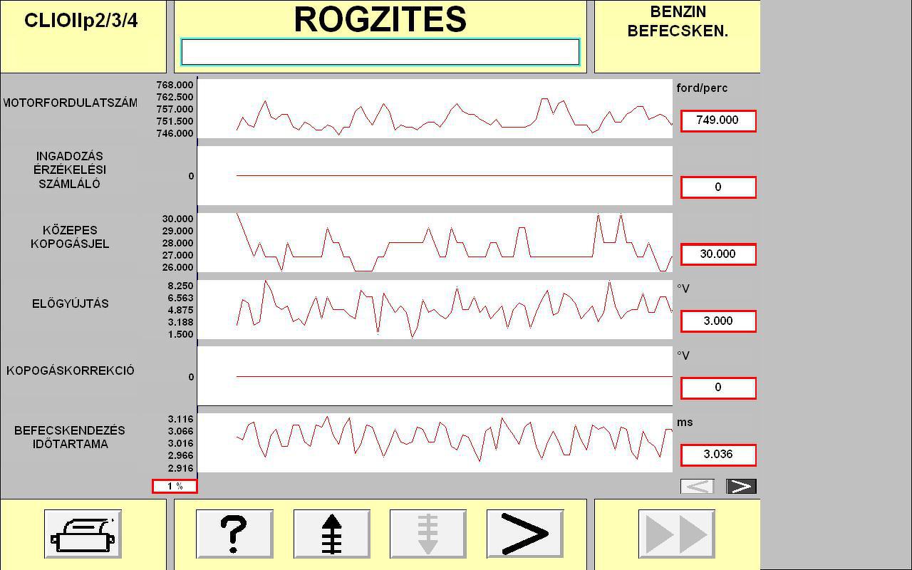

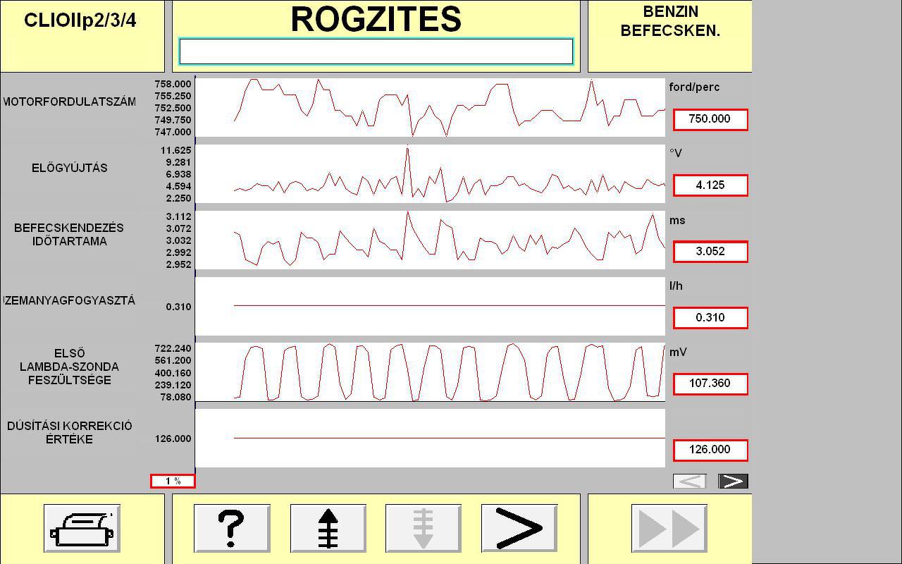

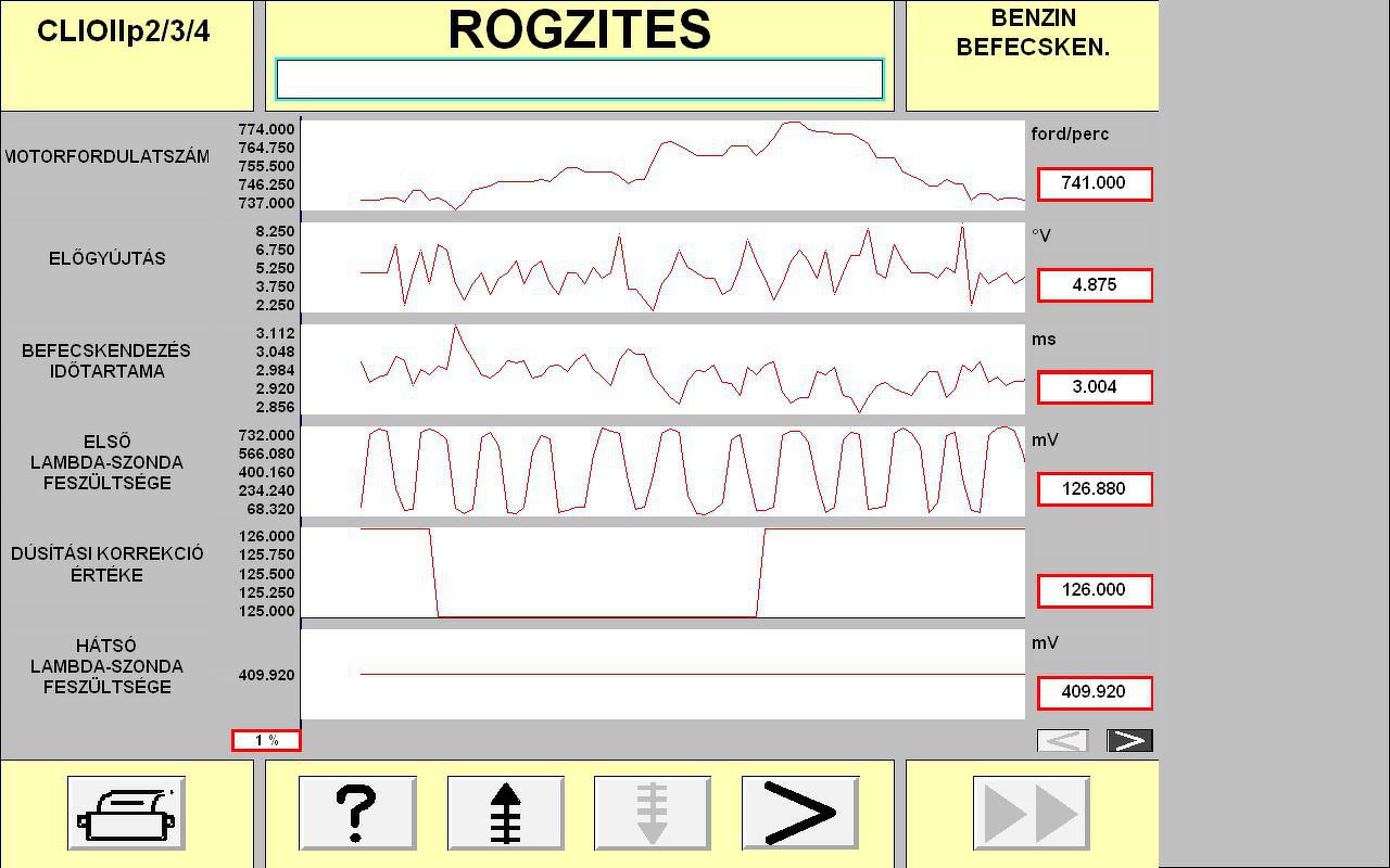

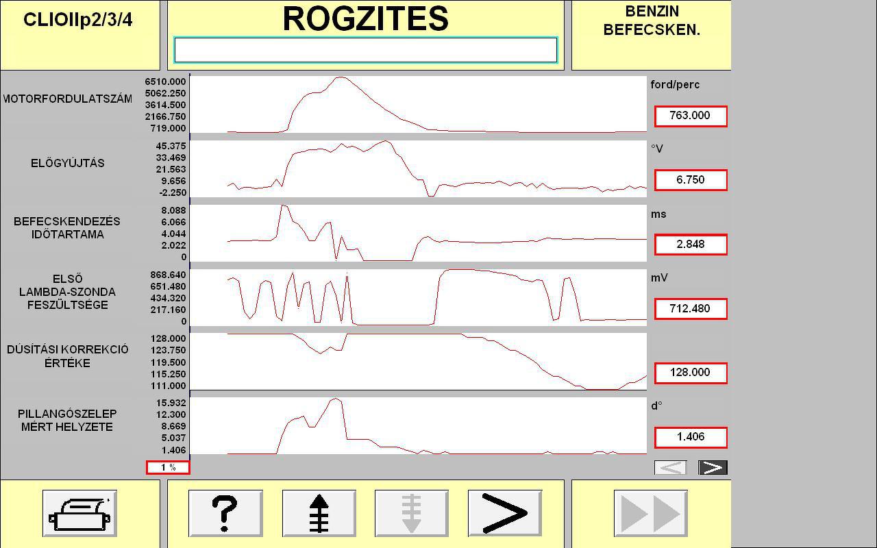

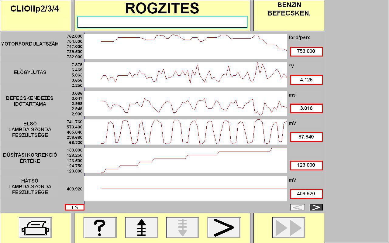

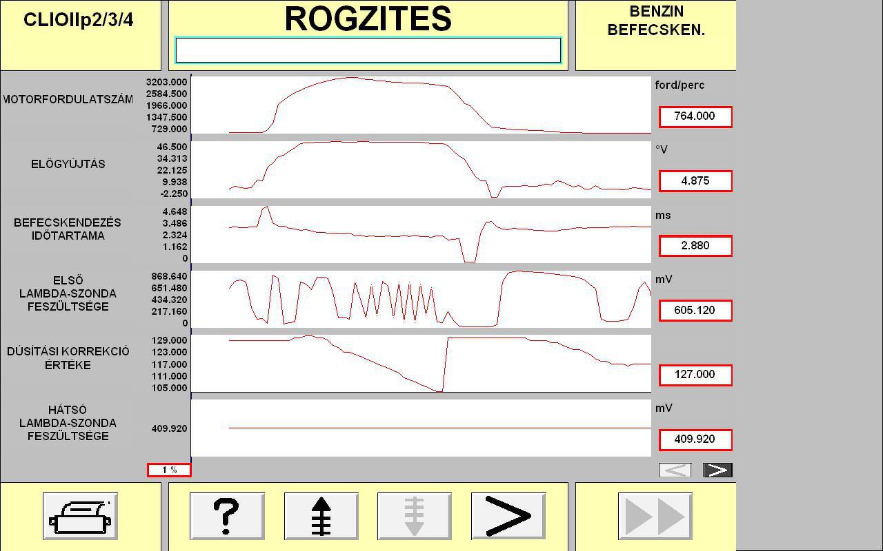

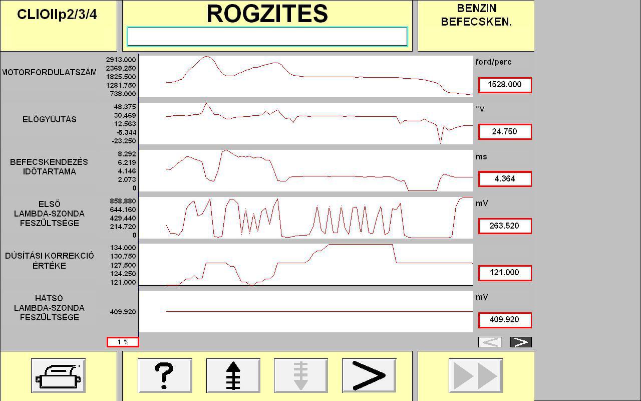

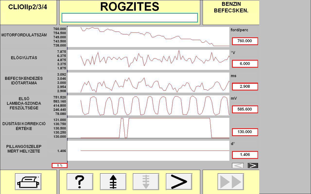

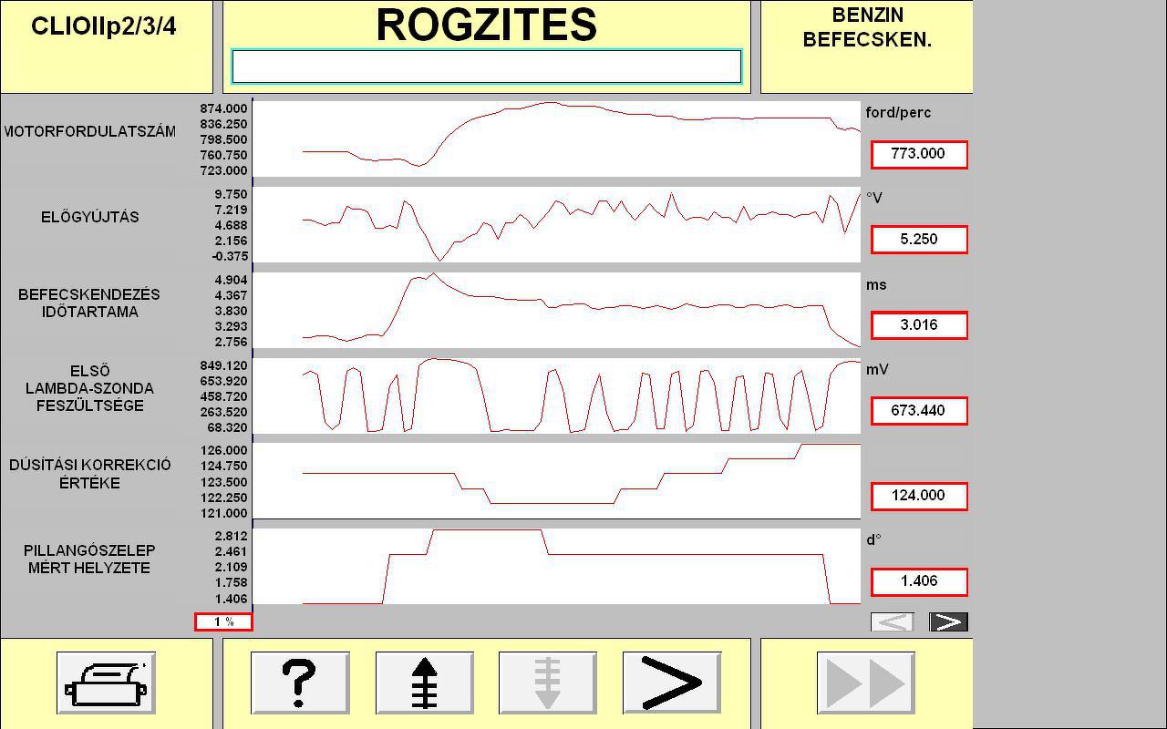

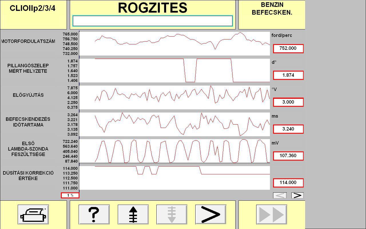

(#) meroly hozzászólása Máj 23, 2018 /
Újra segítséget szeretnék kérni. Adott egy Renault Clio 1.4 16V 2003-as K4J motorkódú.
Elég keveset futott a kocsi, 14 évesen vettem 15 ezerrel, már 40 van benne.
Tavaly háromhengerezett ilyentájt, akkor az eredeti trafókat cseréltem berura és kapott új bosch platinum gyertyákat (továbbá egy fojtószelep tisztítást és fhp jeladó tisztítást is). Megszűnt a hiba.
Aztán kb ősszel kezdődött hogy 4000 körül megtorpant. Erről itt is beszélgettünk sokat, végül a gyertyákat cseréltem densora, azóta ez a hiba nincs.
Rá pont két hétre katalizátor hatásfok hiba, (és nem lamdba), mert kimérettem, a CO a határérték felett van kicsivel. Ez műszakiik ráér, mert nem vezérel vissza és időszakos a hiba is amúgy.
Nos a mostani jelenség az, hogy alapjáraton remegős, rázkódós a motor. 1-1,5 másodpercenként rezzen egyet. Ha a váltót fogom nagyon érezni, de ülésből is simán. Bakokat cseréltem, nem attól.
Végeztem egy halom mérést, minden érték a szervizkönyv szerinti határon belül van. Sajnos semmi kiugrót nem látok, ahol esetleg meg tudnám mutatni hogy na ott van a rezzenés. De a mérések közben végig volt.
Ehhez adalék hogy a hétvégn egyik indulásnál 3 henger járt csak, 10 másodperc múlva már ment rendesen, azóta sem jött elő ez.
Szerintetek mi lehet az oka?
Küldöm a mérési ábrákat.
A hozzászólás módosítva: Máj 23, 2018
(#) meroly válasza meroly hozzászólására (») Máj 23, 2018 /
Nem fért el, van még ábra.

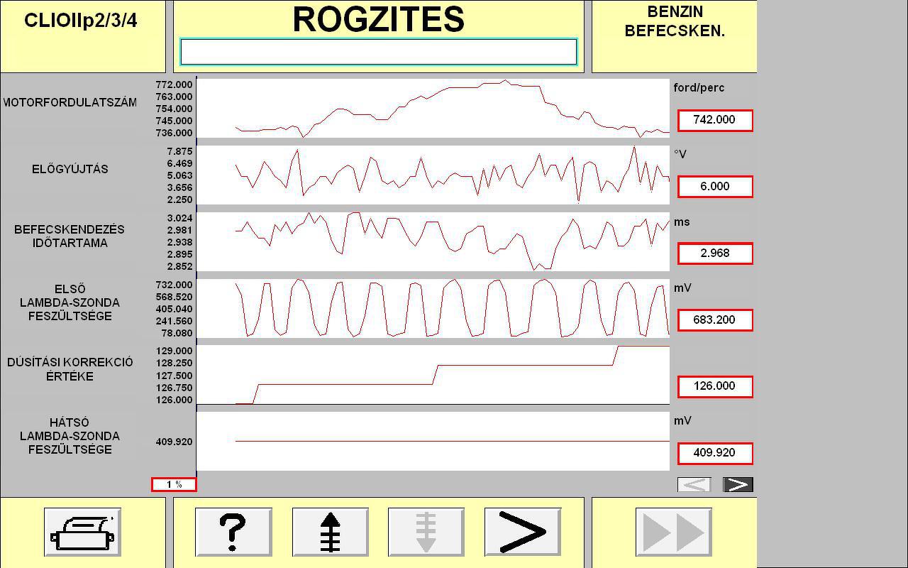

(#) sufni-tunning válasza meroly hozzászólására (») Máj 23, 2018 /
A befecskendezési időtartamnál mi az a "leesés", amit látok a diagrammon? 3. kép Csak kérdés.
(#) meroly válasza sufni-tunning hozzászólására (») Máj 23, 2018 /
Hát pontosan meg nem mondom neked, de 0,3ms az időtartam.
Annyit a többin is ingadozik.
