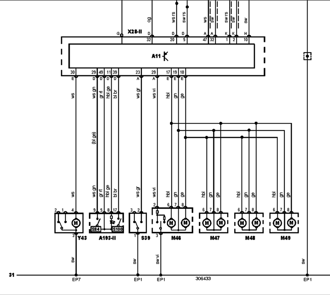

(#) Zoli galaxy hozzászólása Aug 29, 2017 /
Üdv. Lenne egy kérdésem. Ford galaxy Mk2 2004 1.9 Tdi. Központi vezérlö egységet hol találom meg. Meghalt a vevö nem veszi a kulcs jelét. Kulcsal nyithato zárhato baloldalrol minden ajto ha tovább tartom a zárba a kulcsot az ablakok lenyilnak és fölmennek automatikusan. Ujratanitást probáltuk kigyullad a piros led de a tanitás végén nemjelez vissza h érzékélné a kulcsot. 2 távirányitos kulcs van egyisem müködik. Terv az h bekötnék egy univerzális egységet .
(#) Lezli46 válasza Zoli galaxy hozzászólására (») Aug 30, 2017 / 1
Univerzális központit POZITIV vezérlésre kösd össze---azután a rajzon a DoorLock-t kövesd! 100% hogy jó!

Nem kell a központi modulra dolgoznod!!! Egyèbbkènt "icsak igazi" Fordoknál van a központizárvezèrĺő modul valoban a kesztyütartó mögött..,de a Te autod nem Ford hanem VW villamosilag..,Sharan.,ennèl egyszerübb---- ès szakszerübb is egyben----- nem lètezik!!!!
Esetleg valamelyik hátsó lámpánál is jó., ha csomagtèrajtóról is tudod kulcsal vezèrelni a ķözpontit..,nagyon règen csináltam., igy fejböl nem emlèkszem a szinekre.,maradj a Galaxy2004 -s rajznál. ,tuti jó.,fogsz egy mezei probalámpát.,+12V ra teszed a csipeszes felèt., a tüs rèszèvel " bökdősve" a rajzon megjelölt Nyitó ès Záró vezetèket . megtudod vezèrelni a Nyitást ès a Zárást.Nem tudsz semmit tönkretenni.Elötte kösd pozitiv tipusú vezèrlèsre a kèszülèkedet!!!

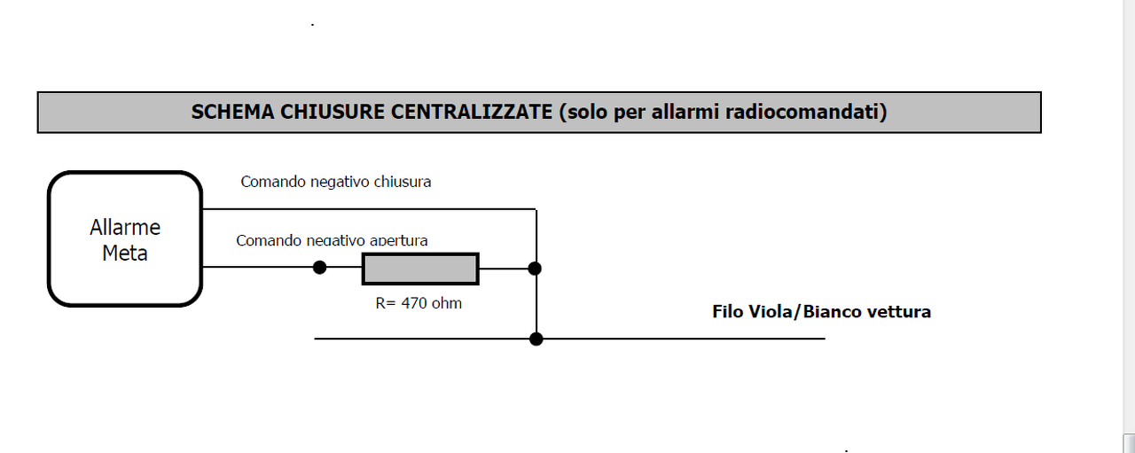

Az a soros 1µF-os kondi minek van a rajzban?
(#) Lezli46 válasza Inhouse hozzászólására (») Szept 2, 2017 /
Jó kèrdés..,fogalmam sincs.,ez egy règebbi 750 sorozatú Mèta riasztó.. ,a meglèvő gyári távadó kapcsolja Be ès Ki a riasztót ,ezenkivül van mèg kettö ":inhibit" tiltó vezetèk is ami ,megfelelö helyre kötve megakadályo,zza hogy kulcsos központi nyitásnál nehogy kikapcsolodjon a riasztó is.,mivel a megllèvö központi be-ki jeleit használja a riasztó be-ki kapcsolásához.

Az általánosak DC szintekkel operálnak, oda felesleges a kondi, hacsak nem egy impulzust akarnak csinálni egy folytonos jelből. De mi süti ki a kondit?

(#) Lezli46 válasza Zoli galaxy hozzászólására (») Szept 5, 2017 /
A csomagtartós variációt én az utoljára hagynám ,ha nem vagy aut.vill..szerelő
A VW.Galaxi 2004 angol rajzon a Door Lock-t csináld!
A Komfort modul a kormány jobboldala körül van ..,én ezt is a hagynám..,
Egy mezei probalámpát szerzzél be., és a csipeszes felét valahol fix +12V.., -ra
Ezzel megbögdösve pl a vezető ajtóból jövő kötegben lévő vezetékeket.., pozitivval be tudod zárni és., ki tudod nyitni is a központit .., ha eltaláltad a Nyitó ill.Záró vezetéket :ENNEK SZINEI ÉS HELYE A RAJZON VAN.
Ha ez megvan akkor Pozitiv vezérlésre kösd össze a központizár vezetékeit.Lásd rajz.

(#) Lezli46 válasza konyak6 hozzászólására (») Szept 5, 2017 /
Bocsi..,nem vettem észre eddig a leveled...
M46 : A vezető oldali ajtózár motor
Y43 : Csomagtérzár és mikró
Általában vezetéktörések szoktak problémák lenni a csomagtérzár hibánál

(#) Zoli galaxy válasza Lezli46 hozzászólására (») Szept 5, 2017 /
Köszi a segitséget. Megoldodott a probléma. Konfort modulrol lehuztam a csatlakozot kontakt sprey és ujra felélett a rendszer. Vevö elfogadta a kulcsokat
