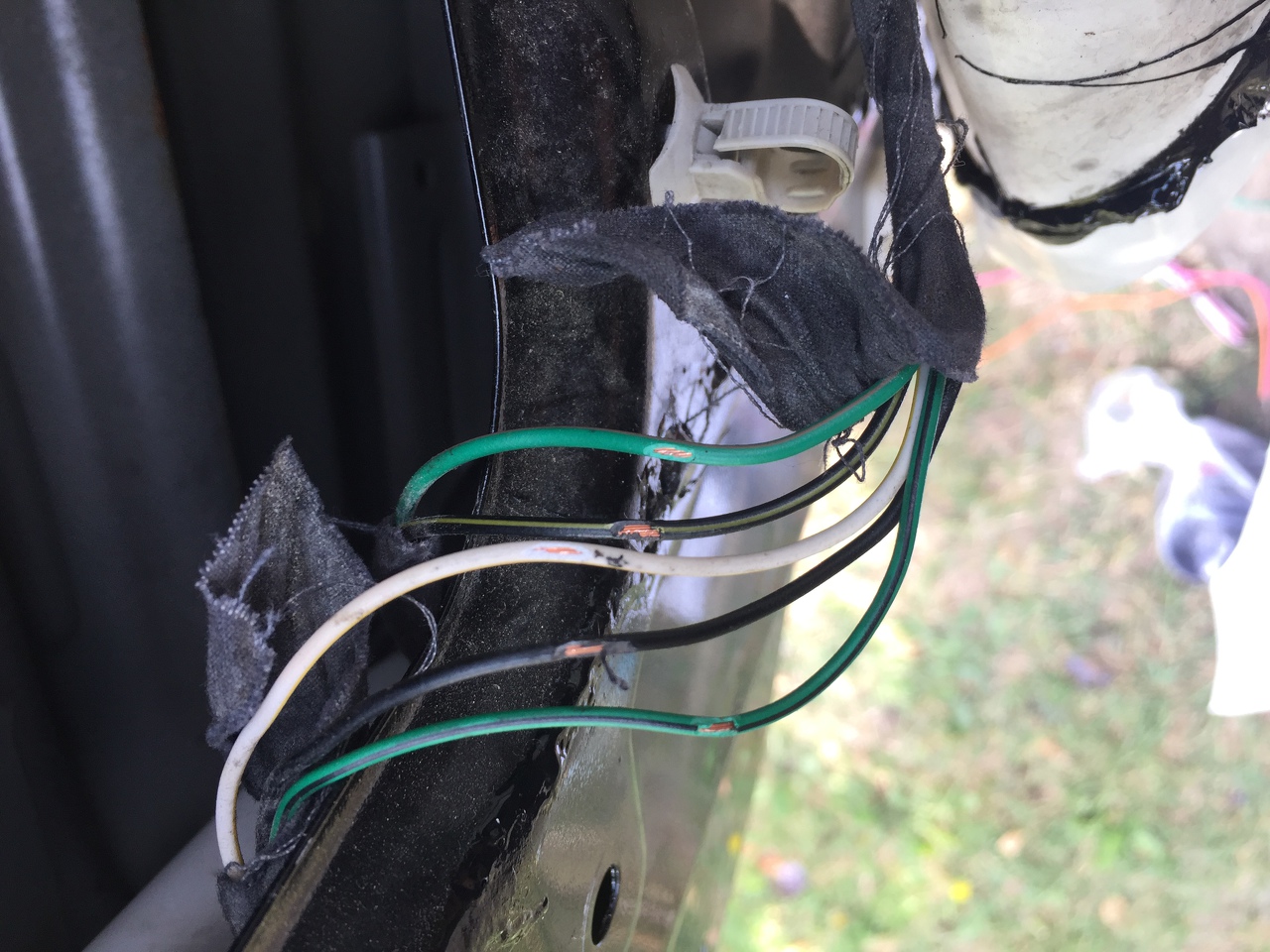

Riasztó bekötésével vn problémám, pontosabban a központi zár vezérlésével. Az auto egy 2005-ös évjáratú Ssangyong Rexton. Gyári központi zár van benne, távirányító azonban nem volt hozzá. Próbálom kikeresni a záró, illetve a nyitó szálat ami a motorhoz megy. 5 vezeték megy összesen a motor felé, abból 2 együtt, es tőle “elkülönülve” 3, gondolom a 3 vezekékből álló köteg kell nekem. Ebben van egy fehér, egy zöld, es egy fekete vezetek. A próbalámpa csipeszét testre kötöttem, es a másik felet a vezetékekhez érintettem szepen sorban. Eredmény: feketére testet adva nem történik semmi. Zöldre testet adva kinyit (ha alapból le van zarva a központi zar), fehérre testet adva kinyit, es akkor is próbál nyitni, ha nyitva van...tehát ket szálra is nyit, de egyre sem zár. A fekete vezetéket es a fehér vezetéket egyébként probalampaval összekapcsolva szinten nyit, es fehéret a zölddel összekapcsolva szinten nyit...próbáltam pozitívat kapcsolni a vezetekekre, de akkor sehol nem történik semmi. Van valami otletetek?
(#) uniman válasza Lazac85 hozzászólására (») Szept 25, 2017 /
A drótok másik végét meg bekötve hagytad vagy le van húzva a vezérlőről ?
(#) Lazac85 válasza uniman hozzászólására (») Szept 25, 2017 /
Bekötve vannak, mármint, ha az auto gyári vezérlőjére gondolsz! A riasztó vezérlője még nincs bekötve.
(#) Lazac85 válasza Lazac85 hozzászólására (») Szept 25, 2017 /
Annyit közben kideritettem, hogy a fehér vezetek a nyitó szál, a zöld fekete pedig a záró szál. Es negativat kapcsol. De a zöld fekete nem zar...hanem nyit, ha kézzel előtte lezártam a központi zárat. Csukott ajtónál próbálkozom, tehát az ajtokapcsolo sem kavarhat be.

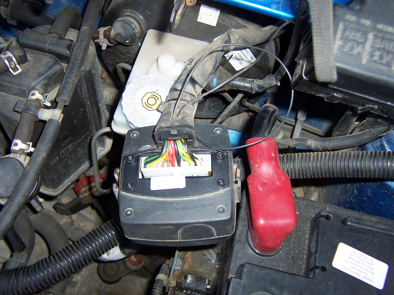

Most vettem egy SUZUKI WAGON R-t. A képen látható riasztó van benne. Egy leírással ha tudna valaki segíteni, megköszönném.
(#) lastewer válasza mraulajos hozzászólására (») Márc 20, 2018 /
Ennyiből szerintem kevesen mondják meg mi ez.
(#) mraulajos válasza lastewer hozzászólására (») Márc 20, 2018 /
Sajnos semmi típus jel nincs rajta. Próba szerencse, hátha valaki ráismer.
