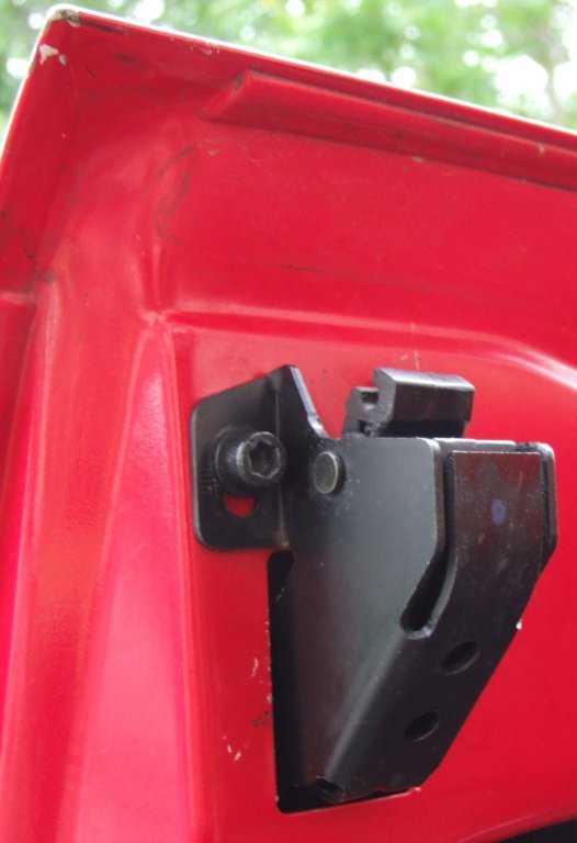

(#) Inhouse válasza dokibácsi123456 hozzászólására (») Máj 14, 2012 /
Na, amiket kaptál hozzá rögzítőket, én úgy reszeltem ki... Ugyanoda kötöttem, annyit csaltam, hogy volt egy sötét, fénymásolt beszerelési utasítás a típusspecifikusról...

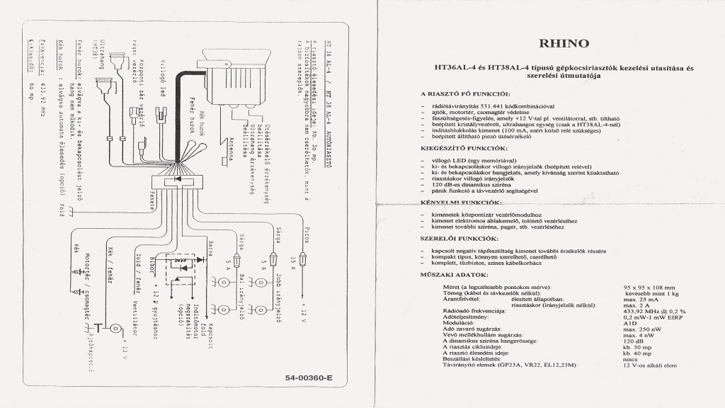

(#) Inhouse hozzászólása Máj 16, 2012 /
Volt már itt többször keresve a Rhino HT36AL riasztó bekötése. Tulajdonképpen szóban már meg van minden hozzá. Öszedobtam egy rajzot, de nem teljesen egyértelmű pár dolog.
1. Van ugye a piros, fekete, barna, kék, kék-fehér, 2xsárga, ezek vannak a 8p csatlakozóban?
2. A fekete-piros és a zöld-fehér pedig közventlenül a csatlakozó előtt jön ki egy-egy kis kerek saruval?
3. Ugyaninnen jön ki a fehér és a kék hurok, valamint a 2 kis dupla csatlakozó; a LED-nek és a kp zár kimenetnek?
4. A kp zár kimenetnél a piros zár és a piros-fekete nyit, valmint pozitív a kimenet?
Ha meglesznek a válaszok, felrakom a HE-re a komplett leírást. Kösz!
Inhouse
(#) rucus válasza Inhouse hozzászólására (») Máj 16, 2012 /
Itt a bekötése.
(#) Inhouse válasza rucus hozzászólására (») Máj 16, 2012 /
Kösz! Te hol voltál eddig? Hát senkinek nem volt meg, éveken keresztül téma volt, és nemrég lett egy leírás hozzá, amiben benne volt a lényeg, minek gürcöltem eddig is vele?
Egy valamit még mindig nem értek, a csatlakozó a képeken 8 pólusú, nem lehet benne 9 vezeték, és ahogy én levettem, a fehér-zöld (ventilátor) is külön kellene menjen, mint a fekete-piros (pager)...nem lényeg, csak a precizitás...
A csatlakozoban (ami a kocsi felé megy) a kék és a kék-fehér közös csatlakozon van.
Itt a a teljes leirás és kép a csatlakozók bekötéséről, remélem jól látszik.
(#) Inhouse válasza dokibácsi123456 hozzászólására (») Máj 16, 2012 /
Nagyon okos dolog, máshol én sem láttam, a leírás szerint, a feszültségesést hagyja figyelmen kívül, tehát pl. a ventilátor simán mehet leállítás után, nem fog vinnyogni.
Ebből valóban nem derül ki minden, de itt a tulajdonosok kérdéseit követően elég sok minden kiderült, komplett bekötési lesz majd felrakva pdf-ben.
Inhouse
Ahha, így tök felesleges külön kivezetni őket...akkor lesz fent általad egy gyári és (mivel sokat dolgoztam rajta) egy verzióm is, természetesen egyformán használható tartalommal...
Na, kész lett, legyen itt az általam elkövetett Rhino HT36AL, HT38AL riasztó beszerelési leírása is pdf-ben.

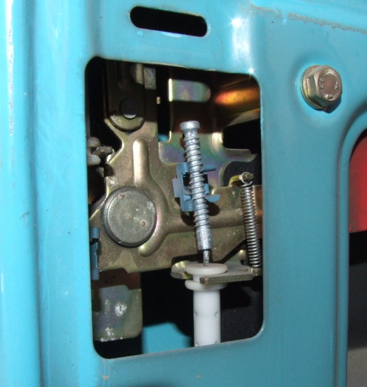

(#) Inhouse válasza dokibácsi123456 hozzászólására (») Máj 17, 2012 /
1 hete az ablakom előtt áll az autó, de végig esett... Na de ma sikerült lefényképeznem a drótozást!
A türkiz autó egy VW Caddy és az a gyári állapot, a pirosas autó egy Seat Inca (ugyanaz az emblémán kívül) és drótos. Meg akkor már látszik a raktér ajtó kp zár motor elhelyezése és bekötése is. Az utolsó képen meg a raktér ajtó bekattanó zár nyelve van, amivel a baj volt, bár ezen így nem látszik sok minden...
