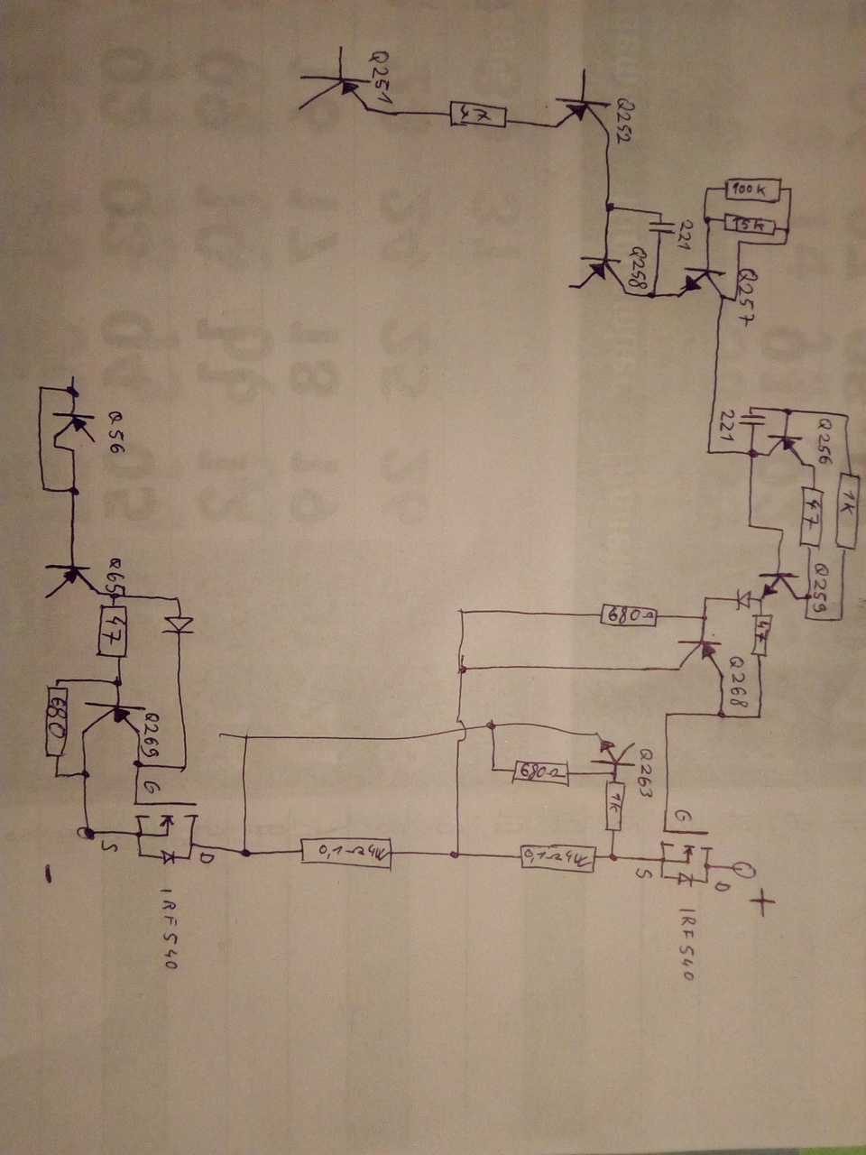

Sikerült ismét kicsit foglalkoznom az erősítővel. A tápegység mosfet gate-jére kötöttem szkópot.
A kép alapján a táp max kivezérléssel működik (50% mínusz holtidő), a primer betáp változtatására a szekunder oldalon is változik a feszültség.
A görbék rondák mert egy 100ohm-s ellenálláson keresztül hajtja a feteket.

(#) dB_Thunder válasza latyakosa hozzászólására (») Okt 24, 2018 /
„megvan a +-31V, de kevésnek tűnik.”
Megfelelő lehet! Hitványvilágban nem magasabb a táp! 14.4-15Vról járasd akkor mennyi?? Illetve mekkora az elkók fesz tűrései?
Végigfutottam az oldalt..
Neked elviekben ugyanolyan izéd van mint mlacinak, teljesen azonos? nyák REV száma is?
Egyébként a tápfeszek teljesen rendbe lennének, ezzel simán tudna az erő csatornánként 4 ohmon 100 wattát szinuszban.
Ami nekem még sántít: Mlacinál aszimmetrikus, kvázi véget diagnosztizáltunk.
Viszont Te beszélsz negatív segédtápról is, ami viszont a kvázi véghez nem kell, csak max a pozitív.
Milyen típusú a végtranyók?
Zárójelben jegyzem meg elég lenne 4-5 tranyónyit visszarajzolni a véget, abból már sokat tudnánk segíteni!
(#) latyakosa válasza dB_Thunder hozzászólására (») Okt 24, 2018 /
Rev-re nem azonos, az nálam lévő V1-s az övé talán V1.1 ha jól rémlik. CEP75N06 fetek vannak mindenhol (táp, végfok) a nálam levő példányban, ennek is valami kvázikomplementer vége lesz ebben nincs különbség. A segédtáp biztosan neki is +- megoldású.
Rajzot remélem nemsokára fogok tudni feltenni.
Most hagyok időt vissza rajzoni a véget!
Van szkópod megnézhetnéd, hogy a trafó primerjére milyen fesz megy! Ha megvan pár tized híján a betáp 14,x volt akkor okés. Illetve a szekunter csúcsfesz is érdekes lehet.
Jó lenne tudni a trafka áttételét, lehet hogy az is változott a REV számmal!

(#) dB_Thunder válasza mlaci989 hozzászólására (») Okt 25, 2018 /
Pont az nincs a rajzon, hogy kap előfeszítést, munkaáramot az alsó végfet!
Annak a kapuja valamivel, kb 2 volttal pozitívabb, mint a negatív tápfesz, azaz S elektródája.

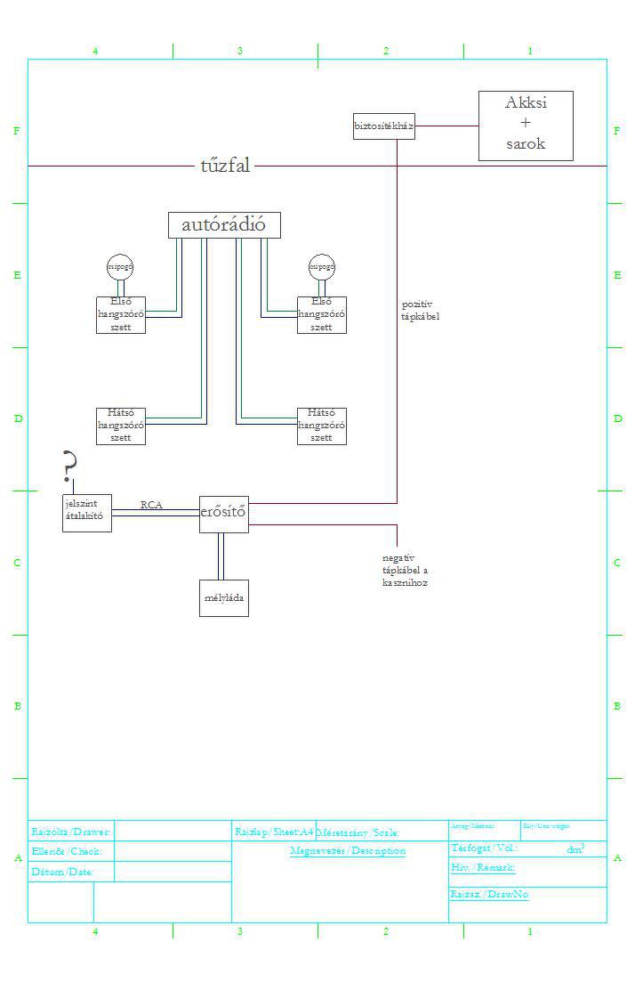

(#) toma03 hozzászólása Jan 8, 2019 /
Szeretnék erősítőt és mélyládát kötni a 2004-es évjáratú Mazda 2 autómba a gyári fejegységre. A rádión alapból nincs RCA kimenet. Két opcióról tudok:
1. jelszint átalakító bekötésével lehet rákötni az erősítőt
2. automatikus erősítő kapcsolóval
Kérdésem az lenne, hogy melyik megoldást egyszerűbb kivitelezni? A jelszint átalakítót hogy kell bekötni?
Köszi a segítséget, üdv.: Toma
(#) Inhouse válasza toma03 hozzászólására (») Jan 8, 2019 /
Vajon a 2. pont mit is takar? Az első megoldáshoz megveszed az átalakítót, bekötöd és használod.

(#) Uviktor válasza toma03 hozzászólására (») Jan 8, 2019 /
Neked a 2in1.
A jelszint átalakító remote kimenetét összekötöd az erősítőd remote bemenetével.
Ha nem vagy járatos elektromos téren,kérlek kérd szakműhely segítséget.
A nem megfelelő beszerelés tüzet is okozhat!
(#) toma03 válasza Uviktor hozzászólására (») Jan 8, 2019 /
Előszöris köszi a válaszokat! Szakműhely fogja kivitelezni a beépítést, de egyelőre még csak tájékozódom, hogy jobban otthon legyek a témában és érdekel is.
A két verziót egy autóhifivel foglalkozó cég ajánlotta.
Az ürge elmondása alapján: Jelszint átalakítóval az erősítő csak akkor szól, ha ráadom a gyújtást, egyébként csak a rádió és a 6 alap hangszóró. A második opció esetén gyújtás nélkül is szól minden.
Az első verziót nagyjából értem.
Lenne még néhány kérdésem: A remote kimenet az RCA-t takarja?
A jelszint átalakító másik felét pontosan hová kell kötni? Amit linkeltél, gondolom piros +,kék -, fekete földelés, ugye?
Jelszint átalakítóval szép hangminőséget lehet kihozni? Nem az a célom, hogy hallja az egész utca, csak szeretnék egy kicsivel több basszust.
Szia,
A remote vezeték vezérlés,akkor mérhető +12v rajta,ha a fejegység be van kapcsolva.
Gyári fejegységeken nem minden esetben van ilyen,gyanítom ezért ajánlották a gyújtásra bekapcsoló módszert.
Amit linkeltem,az rögtön megteszi azt a szívességet,hogy a teljesítmény kimenetekről lecsökkenti a jelszintet előerősített (ami általában RCA vezetékeken fut) jelszintre,plusz a remote szálat (általában kék)aktiválja,ha hangfrekvenciát érzékel a bemenetén.
De ha tényleg csak kicsivel több basszusra vágysz,és egy Mazda2-ben is marad helyed a csomagtartóban,és egy csapásra mindent megold:
Nekem is ilyen van a kisteherautómban,néha én is elcsodálkozom hogy a fizikát is megerőszakolja ez a kis doboz.
Tényleg jó a hangja,univerzális,olcsó.
Ok,hangnyomás versenyen ne akarj indulni vele,de kiegészíteni a gyárit tökéletes.
(#) Inhouse válasza toma03 hozzászólására (») Jan 9, 2019 /
Az, hogy a fej remote kimentéről, vagy gyújtásról indul-e a cucc, nem ugyanaz a probléma, mint amit felvetettél, hogy nincs RCA rajta.
Az Uviktor által ajánlott átalakító tényleg jó vételnek tűnik, ennyiért csak egy buta passzív átalakítót szoktak adni hazánkban. Ha már meg vannak a cuccaid, akkor erre van szükséged.
Ha még nincs semmi, és az a Blaupunkt Gtb 8200 A is bekapcsol a bejövő jelre (valamint neked is bejön majd a hangja), akkor azzal minden gondod megoldódik egyben.
Ez a Dietz nem is kell, hogy a hangjelet figyelje. Feltételezzük, hogy már csak hidalt végfokú fejek üzemelnek, testhez képest kell feszültséget figyelni az egyik kimeneten. Ha a rádió bekapcsolt, akkor féltáp van rajtuk.
