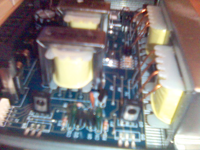

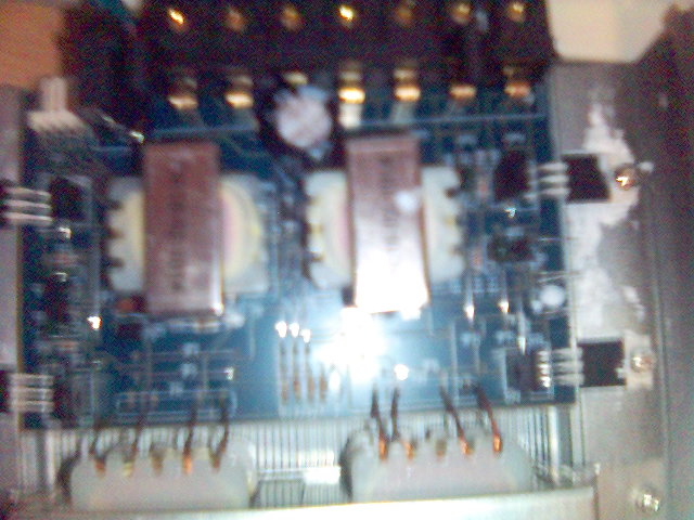

Szokott lenni védelem, csinálj képet a belsejéről! Üdv Inhouse
ha nem felelnek meg ,akkor ha nagyon muszály ,csinálok fényképezővel ,lehet így nem veszel ki belőle semmit
Ez somogyinak valami uj fejlesztése, valami trafós elvű, szerintem nincs benne tápemelő cucc, 12v ról megy. Megnézném közelebről is egyszer, mit alkottak ezek. Ha lehet készíts jobb képet jobb géppel, és ugy hogy az erősítő minden sarka a kép sarkába legyen, ugy áttekinthető csak, és írd le a tranyók feliratait érdekel!
Ez egy kimenőtrafós förmedvény!
![]() Úgy tippelem, hogy a végtranyók haláloztak el(az a 4db ami a hűtőlapokra van csavarva). Lehet, hogy beljebb is halt meg meghajtó tranyó, de azok nem szoktak. Meg kell mérni a tranyókat sorba, és kiderül rögtön mi a baj. (Ez a somogyi ez nagyon gáz! 2x250W ![]() ![]()
mi a bajod a somogyival??jó jó nem a legjobb ,de amikor ez még jó volt(és az én hibámból lett rossz)2000Ft ot megért ,mert elég jól szólt...ezek a tranzisztorok drágák lehetnek?
