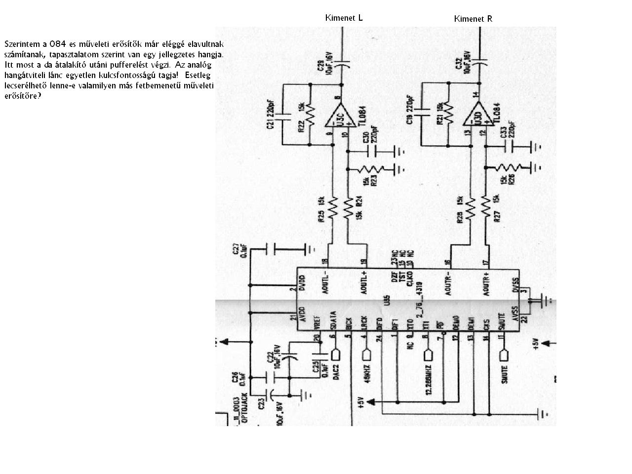

Bocs nem ebbe a topikba készült a kép, és nem is cdjátszó hanem szintetizátor, de a lényegen nem változtat. Ez egy da konverter utáni rész. Az i/v alatt gondolom azt a részt érted amit a 084-es műverősítő ellát?
A line out kimenetekre közvetlenül mennek a jelek a 084esről, azaz nincs más analóg erősítés benne! (Ebben az esetben érdemes lenne műverősítőt cserélnem egy jobbra, csak sajna nem tudom kiforrasztani, meg nem is akaromelrontani a szintit.) Ha csövesre szeretném cserélni szerintem nem lennék képes a csövek pontatlanságai miatt olyan differenciálerősítőt készíteni ami jó ide...

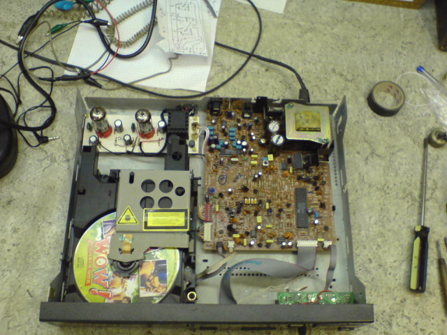

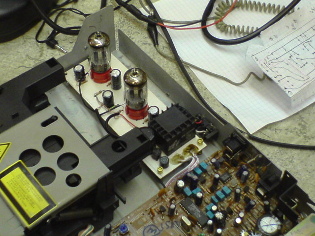

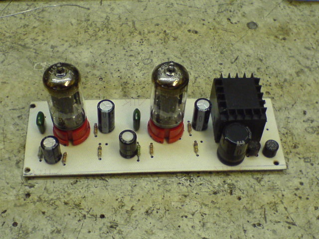

No hát előző hozzászólásomra saját magamnak apellálva... Engem is elkapott a gépszíj! A THOMSON LAD-300-as CD spílerem TD 6720N típusú D/A konverter IC-je mögé akasztott BA4560-as műveleti erősítőjét váltottam ki egy pár ECC83-al SRPP kapcsolástechnikában, igen nagy negatív visszacsatolással!/kivettem a 470µF-os katódhidegítő kondit, mert hatalmasat erősített, és be is torzított tőle!/ A CD játszó szerencsére gyárilag is 50Hz-es trafóval van ellátva /micsoda mázli, hogy ez még nem kapcs. üzemű tápos!/, és volt neki szabad, nem használt 24v-os kivezetése, nameg egy terhelhetőbb 2x12v-osa. Innen az ötlet, az egyik 24v-ról fűtöm sorban az összes triódát 150mA-el, az anódfeszt pedig egy visszafelé használt , kis 3,5w-os paneltrafó szolgáltatja /230v-24v, visszafelé: 24-230v/. Az egyenirányítás (1500mA/800v graetz) után egy DVD tápból kiszedett 33µF/ 400v-os kondi puffereli, és szűri. A kicsatolókondik 4,7µF/400v, mire nem jó a rossz szétpukkant kompakt fénycső tápkondija... Nos , ím néhány kép, ha valaki még kedvet kapna hozzá!:
Beültetve még szebb!
No és a TELEFUNKEN csövek behelyezése után, a helyére került a CD játszóban is minden.:

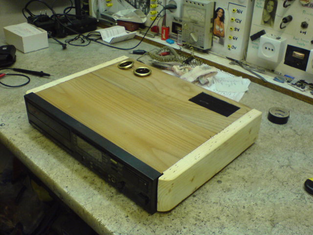

És végezetül, a nemmai CD játszó, kissé reprezentatívabbá tételéhez, eszközölnöm kellett egy kis külső változtatást. Intarziás cucc, fabetét oldallap. A csövek felett lévő két aranyozott színű gyűrű, persze nem ilyen trén fog állni, csak még nem tehetem a helyére, mert hátra van a pácolás!
Szia! Nagyon szupi lett (lesz)! Alig várom, hogy láthassam, hallhassam.
Gratula, hangjáról tudsz mondani valamit?
Ha hiszitek, ha nem, még nem volt időm meghallgatni, csak "láttam" a hangját, teszt CD-vel színuszokat, meg rózsazajokat! De azok szépek voltak...
Tehát a hangja "SZÉP"!
Akkor gondolom a szűrő maradt .
Mekkora szint (eff.) mérhető az SRPP kimenetén ?
Engedd meg hogy gratuláljak.

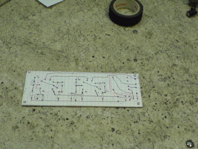

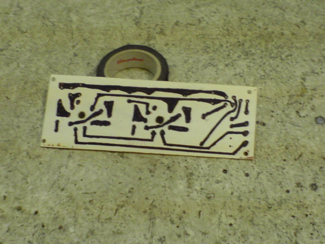

Ha hozod a találkozóra mindenképpen szeretném hallani a hangját. A képeket elnézve látom hogy te is szeretsz papíron tervezni nyákot. Üdv:Ny
Eléggé terhelésfüggő, 100kohm-al terhelve k.b.10veff. Ha 10kohm-al leterhelném, biztos leesne 5-6v-ig, és persze a mélyhang átvitele is változna, elvégre 4,7µF-os a kicsatoló. Viszont nagyon kellett neki a csöves bemenetű "végerősítő", mert ha már csak le is osztottam a D/A kimenetét (azzal kezdtem volna a jelcsökkentést, és végül a katódkondi repült), máris eltűntek a magasak! A szűrő fokozat maradt, elvégre az csupa passzív elemből áll... /Mert? ki kéne hagyjam, vagy újra kéne építenem?/ A hangját még mindíg nem hallottam, ma annyira volt időm, hogy próbapácolást végezzek, egy hasonló fadarabon, de sikeresen magamra öntöttem, meg a kedvenc rövid gatyámra... (Asszony örült!)

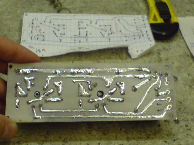

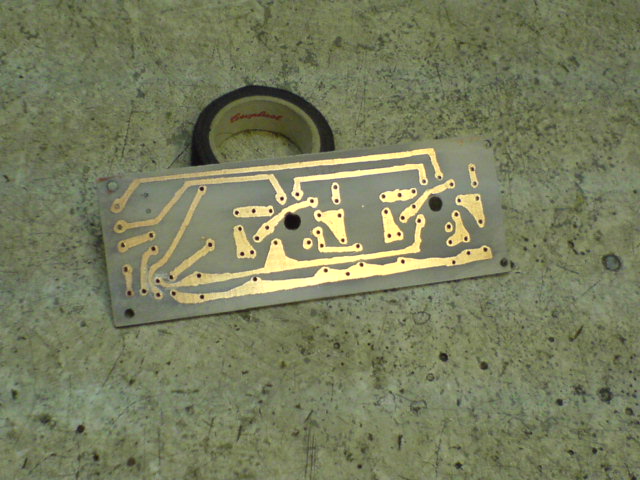

/Ez még meg van csinálva, JAPÁN!/ Idézet: „A képeket elnézve látom hogy te is szeretsz papíron tervezni nyákot.” Tudod , mi még így tanultuk a suliban, a raszterméret miatt /van is jónéhány szétszedett spirálfüzim.../ No meg, mire valaki bekapcsolja a számítógépet, és betölti a programot, addigra én már belenyomtam a foglalatokat a papírba, és körérajzoltam az alkatrészeket, aztán ki is vágtam, fel is "tixóztam" a panelra, át is fúrtam, és be is rajzoltam EDDING 140s-, és 400-al. És ő még csak nyomtatja, én már maratom! ( Ha sorozatgyártás kéne, akkor még mindíg ott a lehetőség a scannelésre, gamma növelésre, a négyzetháló eltüntetéséhez,és a számítógépes vezetősáv "szépítésre", és onnantól vasalható, vagy fotózható is!)
DAC amit én fabrikáltam csöves kimenettel , az nem kapott kimeneti szűrőt , szerintem jobb hangja van szűrő nélkül . Szkóppal nézve nem felemelő látvány a kimenet jelalakja , de mégis jó .
Mihez tudod illeszteni a 10V eff. kimenetet ? Nem lesz az sok kicsit ?
Az SE-m nek 10kohm-os a hangerő szabályzója, ott már esik, majd meghallgatva meglátom-hallom, de a DVD-m ről hajtva csuma hangerőn sem tudom túlhajtani, majd kiderül, ha ezt rákötöm!
Lehet, hogy a szűrő elé is átkötöm, és összehasonlítom a kettőt. Elvégre a gyári kimenet is megmarad, külön RCA-n, és össze lehet hasonlítani a kettőt. A 10v, ha leesik, ha nem, majd a potin kiderül, hova kell tekerni, hogy még ne torzítson. Ha nagyon durván nem szabályozható lesz, akkor teszek vele valamit, teszemazt leosztom a kimenetet, elvére két db ellenállás nem igazán befolyásolja a hangját...(de csak akkor, ha jó irányból rakom az ellenállást... ez elég vájtfülű, elvetemült poén volt...) Idézet: Én meg elkezdek agyalni, hogy hogy lehet rosszul összerakni egy feszosztót. Övön aluli ez korán reggel. „ez elég vájtfülű, elvetemült poén volt...” Egyébként a szűrőzés lehet, hogy nem olyan fontos, mert amikor én kezdtem a csövekkel foglalkozni, meglepődtem, hogy milyen szép sinus lett a lépcsős sinusból, mindenféle intelpolátor nélkül. Bővebben: Link
Terhelés hatására csökkentett szint , azért nem tetszik , mert a torzítást növeli . Az osztásos módszer pedig zaj növekedésével jár , csökkentjük a jelszintet , majd ismét erősítjük , ez nem ideális megoldás .
