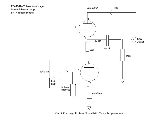

(#) igi hozzászólása Nov 12, 2013 /
A véleményetek szeretném kérni!
A csatolt kapcsolást érdemes megépíteni?
(#) igi válasza CHZ hozzászólására (») Nov 12, 2013 /
Szervusz!
Erről mi a véleményed:Link
(#) CHZ válasza igi hozzászólására (») Nov 12, 2013 / 1
Használható.
Passzív I/V, kiegészítve nagyobb erősítésű csöves fokozattal.
TDA1541 80 ohm I/V ellenállásokat kapott, így összejöhet a rajzon feltüntetett kimeneti szint.
Kisebb értékű ellenállással alacsonyabb torzítást produkálna, sajnos akkor a kivehető jelszint is csökkenne.

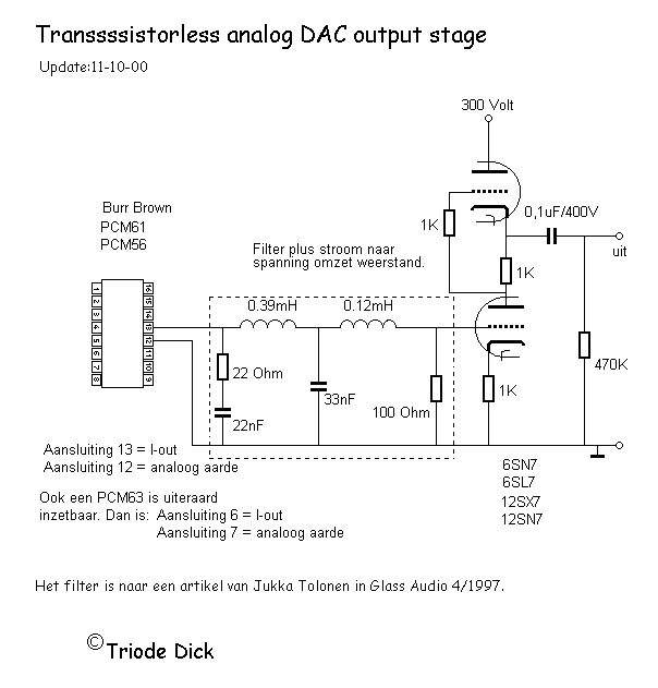

(#) igi válasza CHZ hozzászólására (») Nov 25, 2013 /
Szervusz!
Köszönöm az eddigi segítséged!
Most ismét segítséggel - kérdéssel fordulok Hozzád, kihasználva szaktudásod.
PCM56 DAC után milyen csöves kimenetet lehetne illeszteni?
A világhálón találtam néhányat, de megfelelő ismeretek hiányában nem tudom melyiket válasszam.
Segítséged, előre is köszönöm!
Üdv: igi
A hozzászólás módosítva: Nov 25, 2013
(#) CHZ válasza igi hozzászólására (») Nov 25, 2013 / 1
PCM56 IC-t még nem próbáltam.
Működni fog, de legjobb ha összedobod és meghallgatod.
