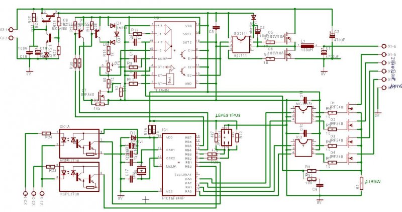

(#) foxi63 hozzászólása Jan 11, 2009 /
itt a rajz: eagle -val készült...
step1.sch

(#) foxi63 válasza pid1951 hozzászólására (») Jan 13, 2009 /
A fentebb rajzolt áramkörhöz a forrás.
A hex és az asm forrásfájl.pic16f84a.
Jumperrel választható lépéstípus, tartóáramra való visszakapcsolás, féllépésnél dupla áram engedélyezés a tápfelé..
max 150KHz step-dir jelfeldolgozás.
saját progi , remélem segít.
1motor.zip
(#) pid1951 válasza foxi63 hozzászólására (») Jan 13, 2009 /
Köszönöm a minta programot!
Az a probléma vele, hogy te is hozzám hasonlóan itt-ott, kommentezed a programjaid és így nem igazán derül ki sokminden belőle.
Mióta megszívtam egy-két programommal amit megírtam, utána pár hónap múlva módosítani kellett volna és fogalmam se volt mit írtam előtte
Ezért javaslom + én is használom, hogy erősen kommentezni kell a programokat.
Ha esetleg készítettél folyamatábrát azt is elküldenéd?
Egyébként jól néz ki a program!
Ui.: A kapcsolási rajzot rendesen megbonyolítottad
Hirtelen nem is értem a működését...
Nincs megbonyolítva.A 2 db mc33151 fetmeghajtó IC azért van, holy szinte bármilyen fet használható legyen. a PIC 20mA terhelhetőségével, csak hozzávaló(TTL) szinten bekapcsoló fetet képes meghajtani.
A PWM oldalon pedig a 60V miatt muszály alsó és felső oldali fet, elég lenne 1 db fet, de akkor kellene a 60V mellé mégegy 15V-os segédtápegység.Az ir 2111 megoldja a problémát,a pwm jelet ami 1-99% mehet, meghajtótrafóval nem tudtam korrektül meghajtani.Tehát az ir2111 biztosítja a két fet közötti holtidőt is (nehogy összezárjon a két fet)gyakorlatilag olyan ütemben állítja elő a négyszögjelet, ami a stepmotor áramához kell.Az alsó fet amikor kinyit, akkor a diódán keresztül feltölti a kondit, és az pedig már ellátja fesszel a felsőoldali meghajtását fetnek.A folytótekercs kisimítja, gyakorlatilag aPC trafóból kitermelt folytó is jó, nem kritikus.Lehet egyszerűbb kapcsolást is csinálni, de igy kapcsolási veszteségek elhanyagolhatóak, és nagyobb fordulaton is ugyanolyan erős marad a motor.Főleg ez a lényeg.Amikor pedig nem kap a motor a PC-től vezérlőjelet, akkor csak tartania kell a pozíciót, ezért a pic ezt az időt "számolja" és bekapcsolja a 60% áramot.Mihelyt a step jel megérkezik, azonnal megszakítást generál, és visszaállítja a 100 % áramot, valamit lép. Amikor féllépéses üzemmódban van, akkor 2db tekercsnek kell áram, tehát a pic bekapcsolja a 200% os áramot. Ha ebben az állásban eléri a lépetési pihenő időt, akkor is beáll a dupla áram 60%-a.Szerinten ezeket a szolgáltatásokat nemigen lehet egyszerűbben megoldani.A PC dolga annyi, hogy step és dir jeleket adjon.
Jelen kapcsolásban nem kell előtét ellenállásokon 20-30W-o elfüstölni, hogy javuljon a magasabb fordulatszámon a nyomaték.
A pic programról...
A jumperrel (2 bit bemenet) választható a lépés típusa.
A pic induláskor ezt megnézi, és a lépéstáblát ennek megfelelően válaszja ki. Ha a dir jel magas, akkor előrefele lépteti a számlálót(lépéshelyzet)
ha nem akkor hátra.
A step jel azonnali megszakítást vált ki, lép a motor, valamint nullázza az időzítőt, ami a tartóáramhoz van.
A főprogram csak a tartóáramot kapcsoljabe.
