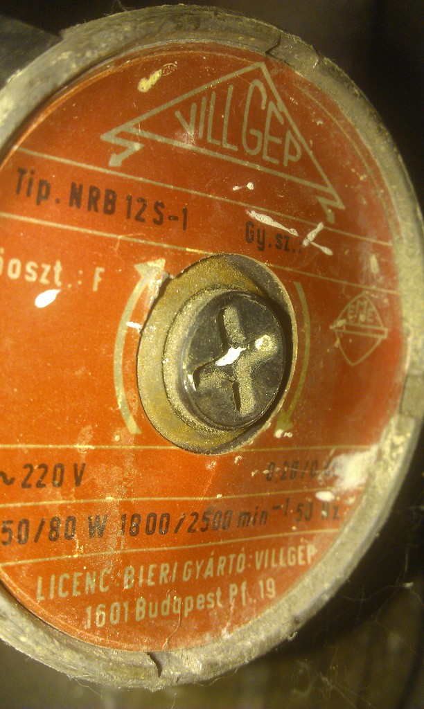

(#) VIM válasza djsms hozzászólására (») Dec 9, 2013 /
Szia! A nálad üzemelő rendszeren egy modernebb szivattyú sem tudna számottevően segíteni, főleg ha annak megtérülését vesszük figyelembe. Sok az a 30 méternyi összekötő szakasz (hiába szigetelt), lomha a csőtermosztát (nem gőztenziós kivitelű) és valószínű, hogy a szivattyú szállító teljesítménye nincs összhangban a térfogattal. Ha mégis összhangban volna, akkor pedig törvényszerű a térfogatáram, mert akkor a "Bakman" említette kátrányosodás lesz a probléma. Annak a szivattyú márkának vannak speciális tulajdonságokkal felvértezett darabjai amik magukban hordoznak minden funkciót amit csak el lehet képzelni. A gond csak az, hogy így innen nem lehet tudni, hogy egy ilyen készülék beépítése mennyire volna célszerű a nálad üzemelő rendszerbe.
(#) djsms válasza VIM hozzászólására (») Dec 9, 2013 /
Igen a kátrányosodás most is gond, de ezzel nem nagyon tudok mit kezdeni... Majd időnként 'odapörkölök' neki hidegebb napokon, leégetek 1-2 adag fát teljesen nyitott állásban. Illetve van még kátrány megkötő por is, amit a parázsra kell dobni aztán lezárni mindent. Ez többé-kevésbé működik is. De pl az intelligens vezérlés azt is tudhatná, hogy mondjuk minden 10. begyújtás "kátránytalanító" üzemmód legyen
A szivattyú van vagy 20 éves, de 15 biztosan. Ez még csak két fordulatot tud, most a lassabbra van állítva.
A meglévő rendszered sajátosságaiból fakadó hiányosságokon egy szivattyú nem fog sokat változtatni, maximum a villanyszámlán s talán a komforton, némileg. A meglévő szivattyúdtól csak jobbakat és energiatakarékosabbakat lehet kapni. Már 35 wattal is tudnak ugyanolyan szállítóteljesítményt, mint a meglévő a maga 50 wattjával alsó értéken, sőt ....
A hozzászólás módosítva: Dec 9, 2013
(#) djsms válasza VIM hozzászólására (») Dec 10, 2013 /
Tudom sajna, de hozott anyagból lehet csak dolgozni
Bár a szivattyú cserét talán meg tudom beszélni, de villany fogyasztásban ez 5-600Ft-ot jelentene max havonta.

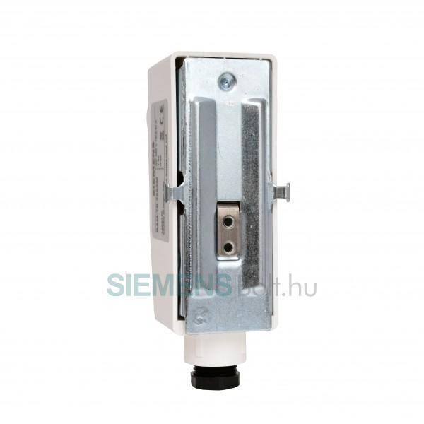

Tanácsot kérek, csőtermosztát üzemeléssel kapcsolatban:
Carborobot széntüzelésű kazánra tettem egy csőtermosztátot - az előremenő ágba.
A csőtermosztát a keringető szivattyút kapcsolja. (a szobai termosztát a kazánt indítja)
A csőtermosztát bekapcsolja a keringető szivattyút kb. 50 C fokon, - és ez igy rendben van - de a lekapcsolást csak kb. 35 C fokon hajtja végre.
Kérdés: milyen csőtermosztátot vegyek - vagy más eszközt - ami a bekapcsolást és a lekapcsolást szűkebb tartományban hajtja végre! Azt szeretném, hogy az 50-55 C fokos tartományt lehessen tartani a bekapcsolás és a lekapcsoláskor.
(#) VIM válasza oliva hozzászólására (») Nov 17, 2014 /
Szia! Tartok tőle, hogy bimetálos kivitelűt szereztél be a gőztenziós helyett. Az elcon ATR 83 a 4Cfokos hiszterézisével biztosan megfelel az elvárásaidnak. Ha nem tudod ezt a fajtát beszerezni akkor is a gőztenziós kapcsolású darabok az érzékenyebbek.

(#) Bakman válasza oliva hozzászólására (») Nov 17, 2014 /
Nem feltétlen baj az ilyen nagy hiszterézis, de te tudod. Javaslom az Ako digitális termosztátjait. Annyi hiszterézist állítasz be, amennyit akarsz. Ha jól emlékszem, max. 30 fokot lehet megadni.
