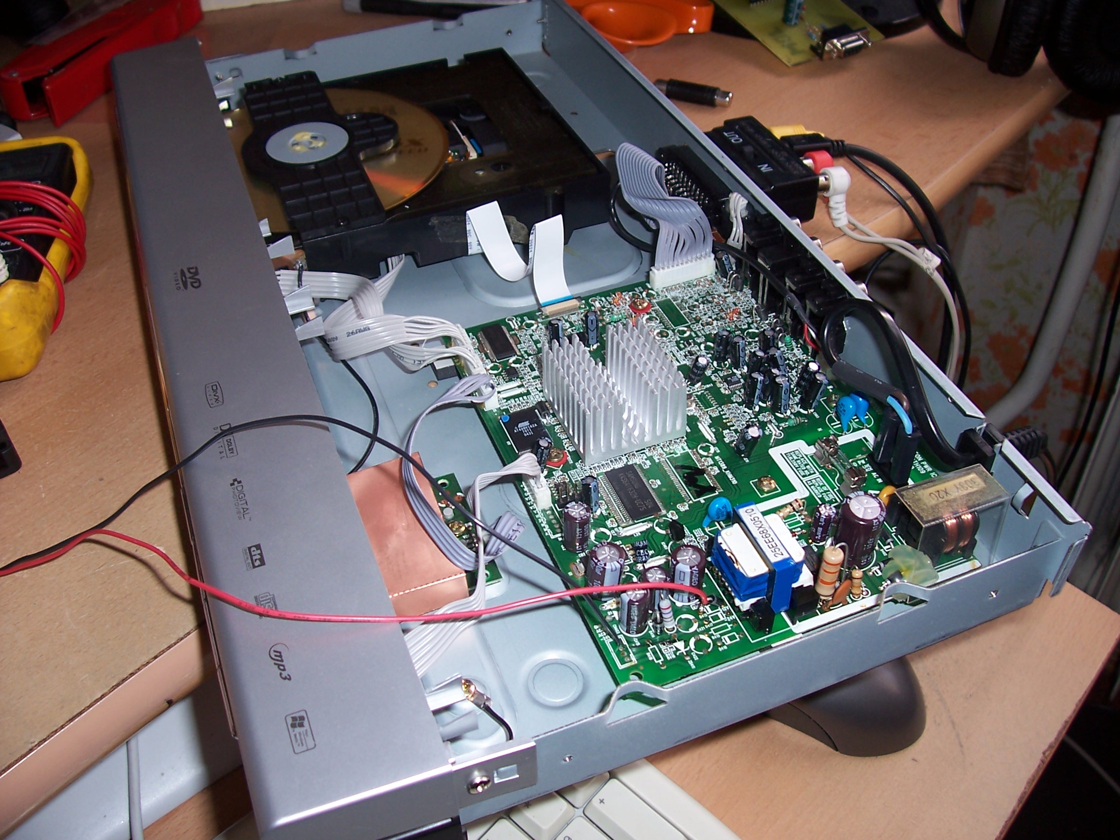

(#) Master_of_the_web hozzászólása Aug 30, 2008 /
Helló!
van egy kis gondom DVD lejátszóval. fagyott meg minden, azt hittem táp hiba, aztán elkókat cseréltem, de továbbra is fagyott. Miután tanulmányoztam a táp ic adatlapját rájöttem, hogy azért van mert az IC túlmelegszik és újraindítja magát, és ezen kimaradás miatt keletkeznek ram hibák, és fagy... A baj az, hogy abba az IC-be vannak a kapcsoló FET-ek is integrálva, és az egész egy 8 lábú DIP tokban van.
Szeritetek hogy lehet hűteni az a DIP tokos IC-t?
Gondoltam ventilátorra, de ha 12v-ra kötöm akkor is forog ha standy módban van a gép. A másik meg az, hogy a 12V ot terheli és így csak 10,5V mérhető ott. Menni megy a lejátszó, de nem tudom jó-e neki az.
Esetleg létezik ilyen kicsi DIP hűtőborda?
(#) Lucifer válasza Master_of_the_web hozzászólására (») Aug 30, 2008 /
Létezik kifejezetten DIP-re hűtőborda, viszont DIP8-ra még nem láttam. Szvsz. vasvágófűrész meg valami régi kivénhedt PC hűtőborda lesz a barátod. Ha aktív hűtést szeretnél akkor keress olyan tápot ami standby módban nem aktív és egy tranyót kapcsolgass vele, ami meg kapcsolja a ventilátort.
(#) Master_of_the_web válasza Lucifer hozzászólására (») Aug 30, 2008 /
Érdekes, hogy eddig megvolt önmagában is, de most már igényli a hűtést. Mert ha nincs fújva ventivel az IC, kb. 3-4 percen belül fagyást okoz az újraindulással. Először csak azt hittem a proci túlmelegedése maitt fagy, azért kapta azt a szép nagy hűtőbordát.

(#) Master_of_the_web válasza Master_of_the_web hozzászólására (») Szept 7, 2008 /
Helló!
Még mindig gondokkal küszködik az előző oldalon említett dvd lejátszó. Jelenleg van borda a cpu-n, a táp ic-n és még beraktam +2 kihagyott elkót. Táp elkók cseréjét már említettem korábban. Pár napig próbálgattam, ment is szépen több órán át. Össze is lett rakva. Ma bekapcsoltam megint, és még fél perc sem telt el de már le is fagyott. Még semminek sem volt ideje felmelegedni, mégis lefagyott. Próbáltam többször, de mindig elég hamar lefagyott. Ki tud erre választ adni?
üdv
Ha lehúzom a nyákról a lmez olvasó egység vezetékeit, vagyis csak az USB-s memória kártya olvasó van bekötve, akkor is kifagy. Érdekes, hogy kondi csere és hűtőborda felrakása után jó lett, most meg megint fagy.
Mivel a fagyás után mindig pixelhibák kerülnek a képre, előfordulhat, hogy a RAM hibás?
