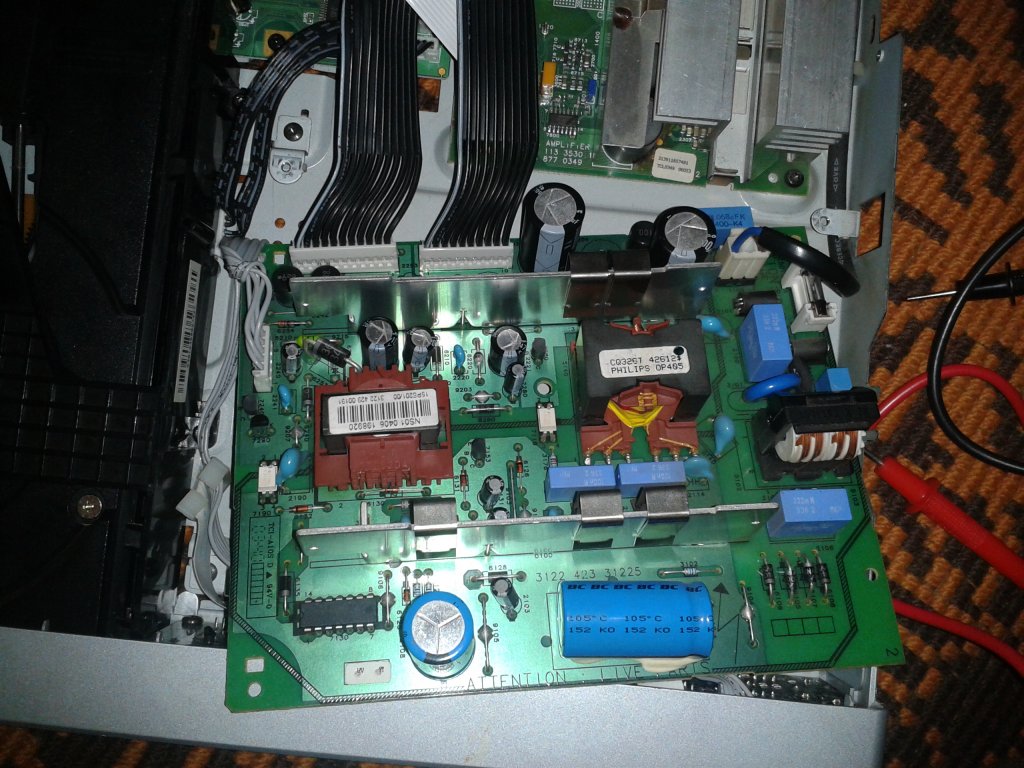

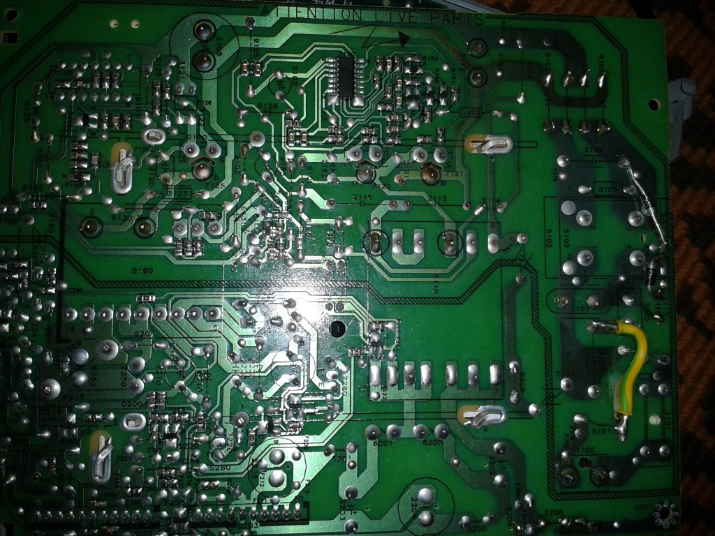

Lenne egy Philips LX3600D típusú dvd lejátszó, aminek olyan baja van, hogy bekapcsolom és rá 2 másodpercre magától kikapcsol. Ennek mi lehet az oka?
Levetted a burkolatát és belenéztél? Ha nem, akkor tedd meg ezt és először nézd meg a tápegység elektrolitkondenzátorainak állapotát szemrevételezéssel.
Levettem, nem púpos egyik kondi se, semelyik alkatrészen sincs égési nyom, de a táp paneljének az alján van forrasztva 2 dióda és egy sárga-zöld vezeték, ott lehet a hiba?
Ezek szerint ezt már javította egy ügyes kezű "mester". Ellenőrizd a tápegységből kijövő feszültségeket. 5V-ot meg 12V-ot mindenképpen találnod kellene valamelyik kimeneten.
a középsőt néztem trafónak, annak a tetejénél volt 2 láb, aminél csak egy pillanatig mutatott 10 körüli értéket és utánna egyből 0-át a műszer, itt az alján sok láb van és nem tudom, hogy pontosan melyikhez is kellene odaraknom
Látom, hogy ez egy erősítős házimozis cuccos. Két tápegység van benne két trafóval, egyik a DVD-lejátszóé, a másik az erősítőé. De nem a trafókon kellene feszültséget mérni, hanem a pufferkondenzátorokon. Ilyen bekapcsolhatatlanság akkor is előfordulhat, ha zárlat van valamelyik kimeneten, például az erősítő el van füstölve.
A kékeken 299-et mutat, a többin 10 és 25 közöttit, a két nagyobbikon felül semmit
