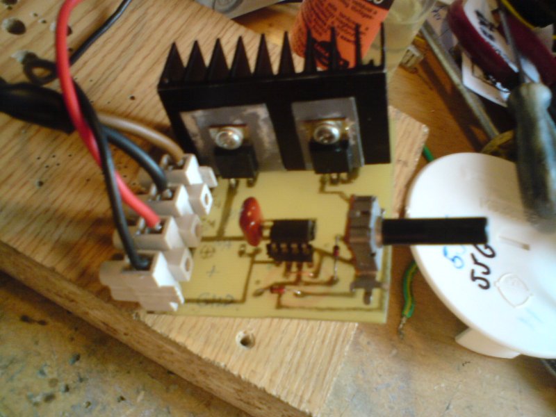

Elkészültem a vezérlővel.
FETtel tényleg jól működik. Egy érdekességre lettem figyelmes. Ahogy fokozatosan több "gázt" adok, szépen emelkedik a fordulat. Ám a vége felé, akár milyen finoman tekerem hirtelen megugrik a motor, és úgy gyorsul még tovább picit. Miért lehet ez?
Másik: Az nem baj, ugye, ha én a 100nF-os kondit 68nF-osra cseréltem?
Valamint az 5-ös lábat lehúztam egy 10nF-ossal a földre? (másik rajzon láttam, hogy ott meg rajta van.)
A FET picit jobban melegszik, mint gondoltam, de remélem egy kis 4*4es venti megoldja majd a gondot.
Diódának egyelőre ideiglenesen raktam be egy BYW 29-100 nevezetűt. Annyit tudok, hogy kapcsitápban volt, tehát gyors. Tokozása alapján nem 1 A-es darab. Remélem jó lesz.
szerk: utánanéztem: 100V 8A. Egyelőre, míg nem építem be, megteszi.
Mostmár el kéne kezdeni a mechanikán is dolgozni. De van egy kis gond (ismét): A motor tengelye kissé kúp alakú. erre nehéz lesz esztergáltatni nem? Holnap lefényképezem, mennyire vészes. Addig is a vezérlő:

(#) dbase válasza uli hozzászólására (») Júl 6, 2009 / 1
Szerintem logaritmusos a potid, azaz zenei hangerő szabályzo volt. Cseréld le. Mérd meg müszerrel, közép állásba közép ellenállása van?
(#) uli válasza dbase hozzászólására (») Júl 6, 2009 /
Valóban logaritmikus. De ez ennyire számítana? Akármilyen lassan is tekerem? Per pillanat nem volt itthon lin.
Kössz: uli
(#) 20sz Jófiú válasza uli hozzászólására (») Júl 6, 2009 / 1
Naná, hogy számít!
A-s kell neked!

Akkor már értem, hogy nekem miért szabályoz úgy az A-s potival. Nekem is az elején semmi, majd a végén szabályoz csak. Azt hittem eddig, hogy azért, mert nem megfelelő értékű van benne. Majd kipróbálom B-s potival is.

Szbalogh: Bővebben: Link Én ezt építettem meg annyi kiegészítéssel, hogy az 5-ös láb és a föld közé tettem egy 10 nanósat, valamint 100nF helyett 68nF van bent.
Az előző oldalon van fent egy kép a kész vezérlőről, azon látszik a motor is. Egy 4 bronzkefés darab. De szerintem a mellékletben lévőt is megépítem, és megnézem, melyik a jobb.
Közben próbáltam mérni az áramfelvételét ha lefogom. Érdekes. A Digimulti ami elvileg 10 amperig jó, 9 amper körül megállt, miközben az akksitöltő műszere "kiakadt". (10 A fölöttit mutatott). Valahogy az az érzésem, sokat elvesz egy ilyen PWM szabályzó. Úgyhogy nyélgáznál mindenképp megoldom, hogy a motor direktbe kapja a feszültséget az akkumulátortól.
uli
