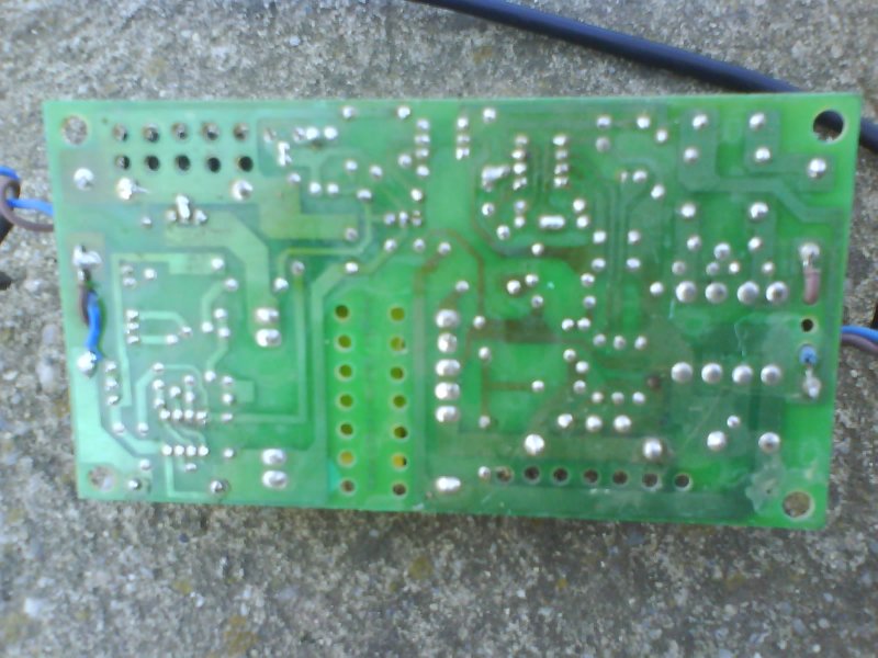

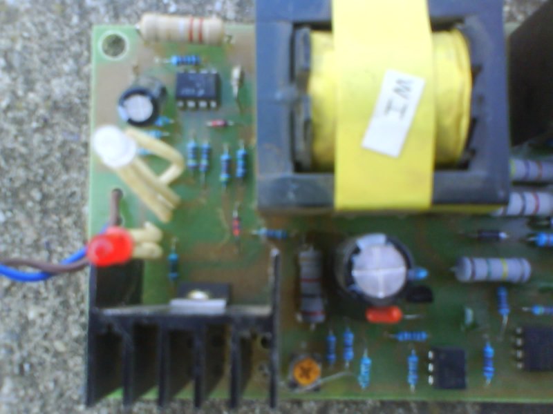

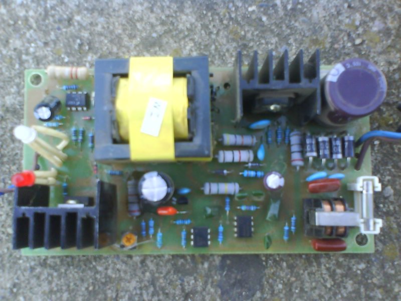

Segítséget szeretnék kérni egy Elektromos kerékpár töltőének a javításában. A töltő: Típus DDC36 AKKUMULÁTORTÖLTŐ 230V 50HZ Névleges feszültség 36V,12AH Töltőáram maximum: 1,2A. A hiba hogy nem tölt. Van feszültség rajta de csak 500mV a 36V helyet. Mondjuk ezt úgy mértem hogy bedugtam a mérőzsinort a +és- ra semmi terhelést nem adtam rá hogy ez így normális vagy mérjem meg úgy hogy rádugom az elektromos kerékpárra. Minden segítséget bármilyen ötletet elfogadok ha kell kép akkor teszek fel csak szóljatok.
(#) Biro F. válasza gembird hozzászólására (») Júl 5, 2009 /
Szedd szét a töltőt és küldj fotót a belsejéről.
(#) Ricsi89 válasza gembird hozzászólására (») Júl 5, 2009 /
Szedd szét és először nézd meg a biztosítékokat. Elvileg van a bemenetnél és a kimenetnél is egy. Esetleg tegyél róla képet fel. Én múltkor csináltam eg töltőt, amiben kiment a biztosíték a bemenetnél, simán át kötötték és utána elszállt majdnem minden a primer oldalon, mert teljesen zárlatos volt a fet és vitt mindent magával. Még az egyenirányító diódák is szénné égtek.

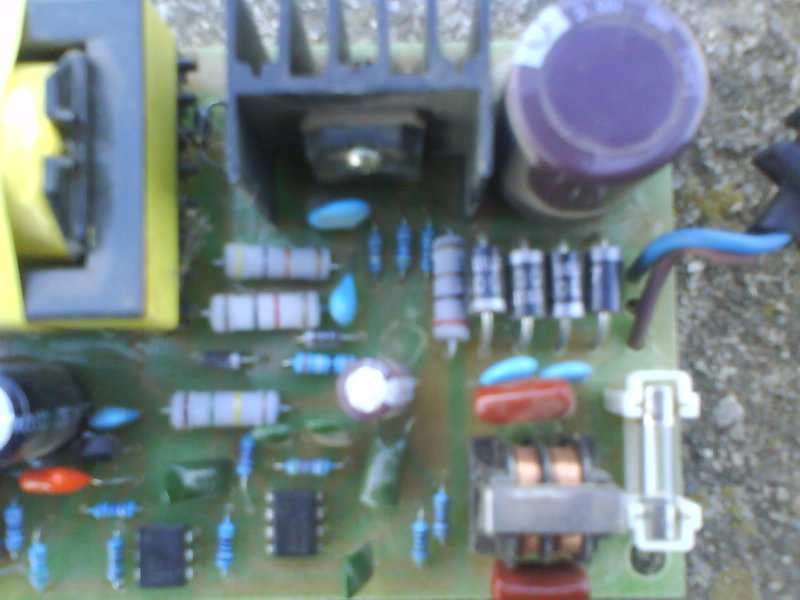

(#) gembird hozzászólása Júl 5, 2009 /
Na szétszedtem a biztosítéknak nincs semmi baja az alkatrészek is kívülről jók. De a 36V helyett csak 500mV mérek terhelés nélkül. Teszek fel képeket.
Ledek közül nem világít egyik sem? Ha nem, akkor valószínűleg nem megy a táp. Mérd ki a meghajtó fetet. Lehet csak az a rossz. Jó lenne egy leválasztótrafó és lehetne méregetni feszültségeket. Enélkül kicsit veszélyes.
Az egyenirányító diódák mellet lévő ellenállás nincs megszakadva? Ha műszeresen méred, akkor a fet mellett lévő kondenzátornál 320 voltnak kell legyen. Ezt nagyon körültekintően végezd! Utána mérd meg, hány voltot kap a 3842-es IC, a 7-es lábán kapja a pluszt. Ott 16 volt kell,hogy legyen.

(#) attrax válasza gembird hozzászólására (») Júl 5, 2009 /
Hát ja a Fet szokott tönkremenni. Üresjáratban kb 42V-ot kell mérni ha minden optimális.A pwm ic-re nem gondolnék inkább meg szokott még szakadni egy nagy értékű kb 120kOhmos ellenállás a táp IC-nél(TL431)
Az elkón 200mF/400V-300V nak kell lenni ha jó de vigyázz.Én már átéltem a jóságot...
