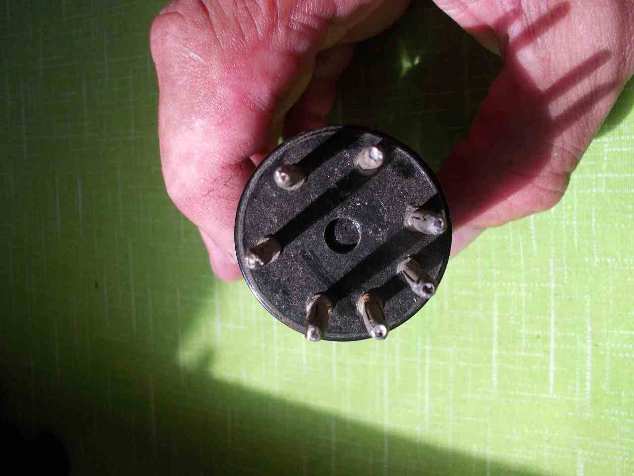

(#) _BiG_ válasza Sebi hozzászólására (») Szept 24, 2016 /
Köszi
A tied is így néz ki?
(#) Sebi válasza _BiG_ hozzászólására (») Szept 24, 2016 /
Igen, egyből ráismertem. Lehúztam az árnyékolást is, de nincs típus és nem is volt rajta.

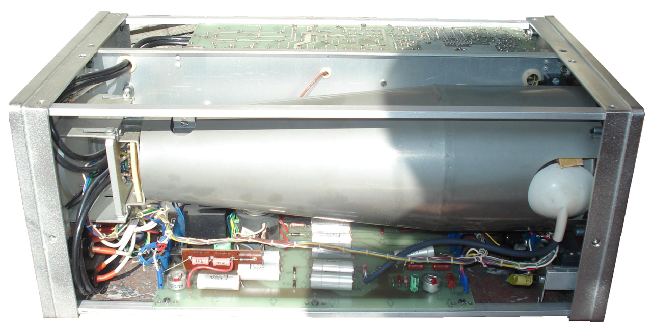

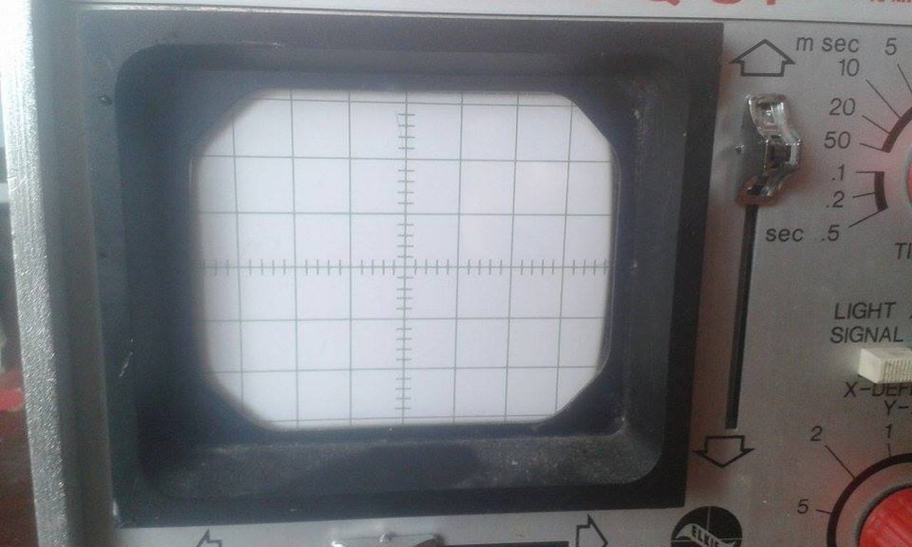

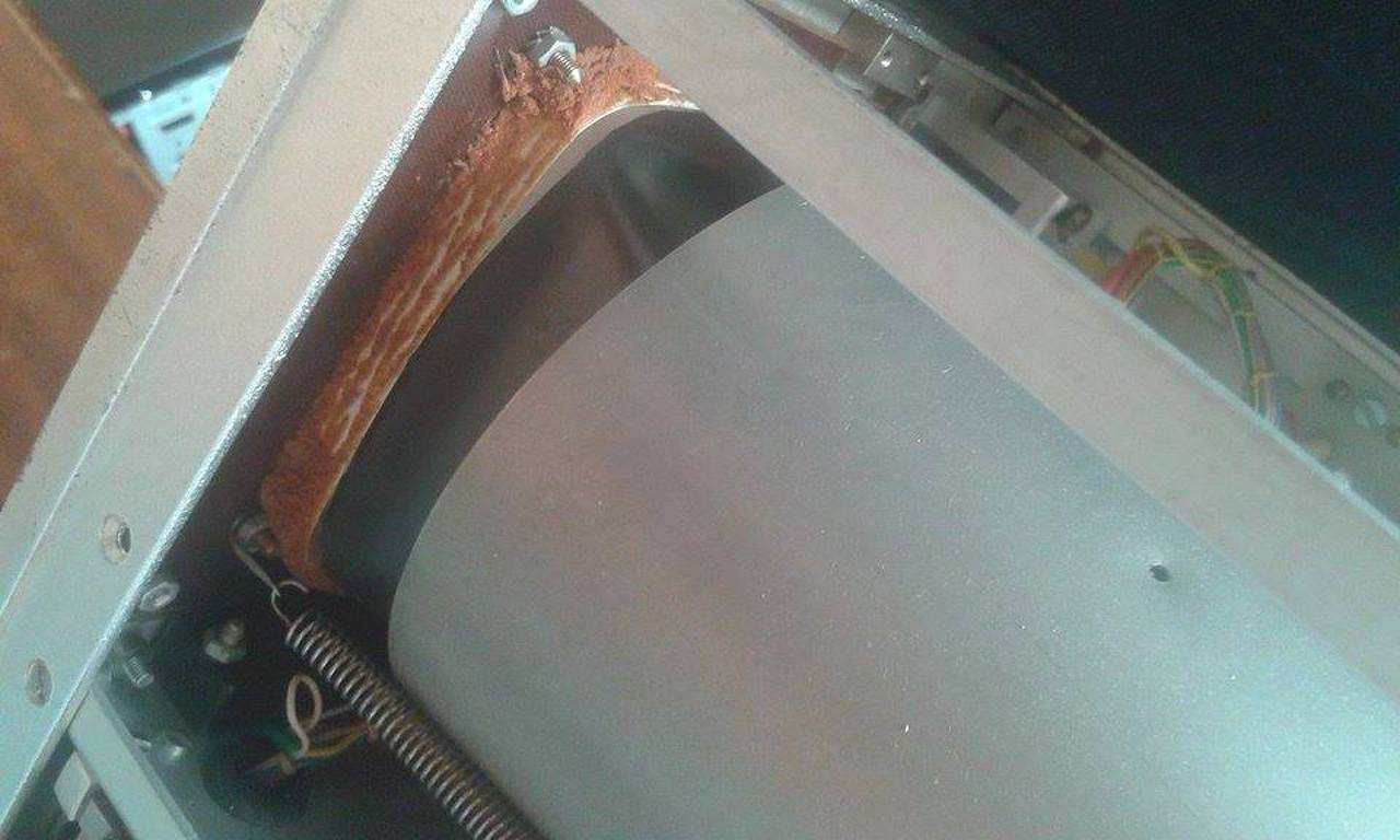

(#) szucsistvan123 válasza _BiG_ hozzászólására (») Szept 24, 2016 / 1
Elkis Q54 szkópban is ez van (szerintem). Annak a típusa (kapcsolás szerint) D10-270 gh (de állítólag más féle csővel is szerelték) A képek az én szkópomról készültek.
Cső
A hozzászólás módosítva: Szept 24, 2016
(#) Sebi válasza szucsistvan123 hozzászólására (») Szept 24, 2016 / 1
Nem, abban kerek a cső, csak le van maszkolva.

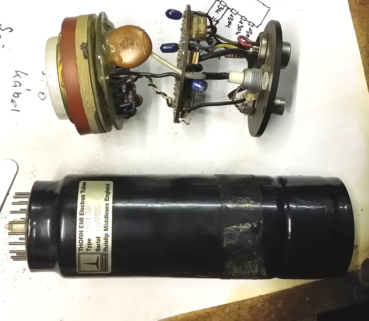

És mellette volt ez a ritka példány: fotoelektron sokszorozó cső.
Érdekes jószág
(#) szucsistvan123 válasza Sebi hozzászólására (») Szept 24, 2016 /
Ebben ami van, az eléggé négyzetalakúnak tűnik!

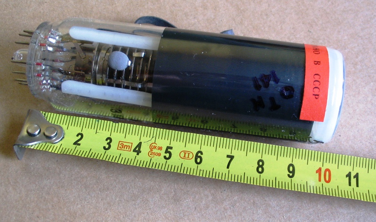

(#) _BiG_ hozzászólása Szept 24, 2016 /
Azért hoztam én más csöveket is.
Egy orosz 3ЛО1И típusú szkópcsövet, olyan kis aranyos Mindössze 3 cm átmérőjű és 10 cm hosszú.
És egy orosz 3П éjjellátó cső! Picike, kell neki 3 kV és a világos kerek ernyőjén megjelenik a kép
Nagyon szép! Van itt valahol egy komplett wiewfinder abban még talán kisebb is a cső és szögletes.
Érdekes! Annak idején nem említette a tervező, hogy volt szögletes csővel is...
Az enyémnél teljesen végigér az ágyúcső és nincs ragasztás.
Az előlapra ez van írva No 101/88 Ebből arra következtetek, hogy ez 88-as gyártmány.
