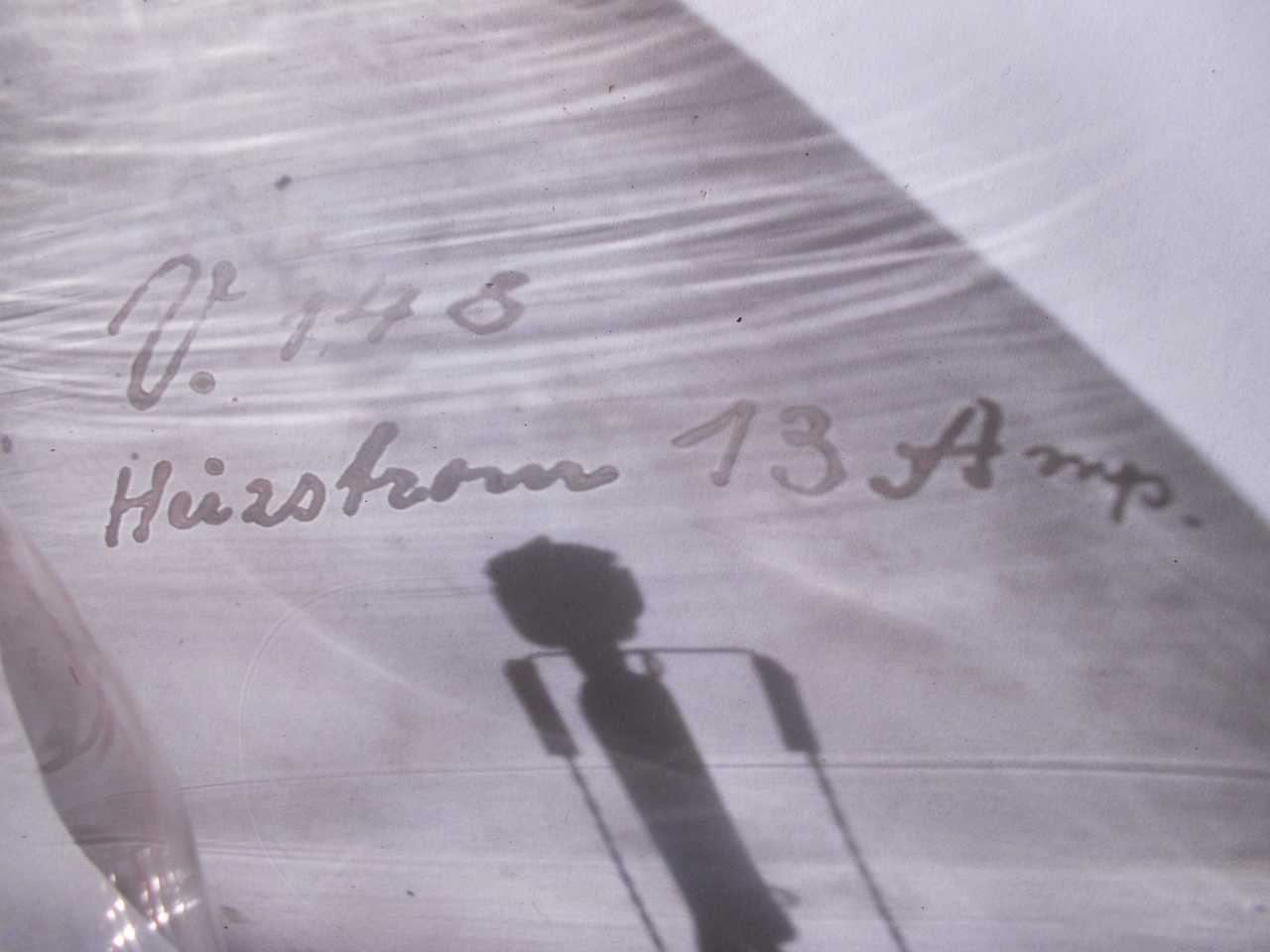

Ha már a csöveknél tartunk.
Van 1 új szerzeményem szép régi darab, de hogy mi lehet azt nem tudom.
Én egyenirányítóra tippelek.
(#) szikorapéter válasza Beela07 hozzászólására (») Aug 28, 2016 /
Szerintem erősen röntgen cső kinézete van.

(#) _BiG_ válasza Beela07 hozzászólására (») Aug 28, 2016 /
Na, te vetted végül meg? Én is nézegettem, de az ára illeszkedett a méretéhez...
Szerintem is egyenirányító, csak valami nagyon kis áramra és baromi nagy feszültségre.
(#) _BiG_ válasza szikorapéter hozzászólására (») Aug 28, 2016 /
Semmiképpen nem lehet röntgencső, az anódja ehhez se nem jó alakú (sugárirányítás!), se nem elég nagy méretű. És a röntgencsőnél az anód nem a cső végében van, hanem a közepénél.

(#) Beela07 válasza szikorapéter hozzászólására (») Aug 29, 2016 /
Más is mondta hogy röntgen cső, de azoknak másabb a felépítése.
A hozzászólás módosítva: Aug 29, 2016
(#) szikorapéter válasza Beela07 hozzászólására (») Aug 29, 2016 /
Igaz,ezt elnéztem.
(#) Beela07 válasza _BiG_ hozzászólására (») Aug 29, 2016 /
Keményen alkudtam rá de meglett. Az áram fesz viszony fordított, 13 amper van rá írva s a fűtőszál is elég bivaly. Szerintem 2 volt körüli a fűtő fesz.

(#) _BiG_ válasza Beela07 hozzászólására (») Aug 29, 2016 /
Szerencsés vagy
Lehet kicsi a fűtőfesz, de egyszerű megállapítani: ampermérő, napszemüveg És figyelni az áramot a feszültség emelésével, plusz az izzás mértékét. Ha jól emlékszem, tiszta wolfram a fűtés, ennek világítani kell rendesen.
Sajnos nincs olyan tápom amivel kilehetne próbálni. 5 volttal felizzítottam 1 kicsit de nem mertem csak vörös izzásig. De majd megmérem mit vesz fel 5 volton.
