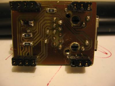

(#) pepe33 hozzászólása Dec 5, 2009 /
Ha valakit érdekel, én egy kis adapter panellal oldottam meg a dologot, igaz én 18F97J60 hoz készítettem.
A képen látszik a csatlakozó típusa ami egyébként 10/100/1000-es.
(#) potyo válasza pepe33 hozzászólására (») Dec 5, 2009 /
Nem a legjobb ötlet, két külön headerrek kötni az egy párhoz tartozó vezetékeket. Inkább menjen a táp, gnd, leda és ledb az egyik headeren, a másikon meg egymás mellett a párok.
(#) pepe33 válasza potyo hozzászólására (») Dec 5, 2009 /
Lehetséges , majd a következőnél figyelmbe veszem ezt a szempontot is.
Csak példának szántam a megoldást , de egyébként müködik.
(#) pajti2 hozzászólása Dec 5, 2009 /
10-es nethez tökéletes ez így is. Mondjuk 100-asnál ennyire hosszú vezetékezés már nem lenne a legjobb tipp.

Nem a vezeték hossza önmagában a probléma, mert az utp kábel lehet akár 100 méter hosszú is. Nagy switcheken (pl. 24 portos) akár 30-40 centi hosszan is futnak a vezetékpárok, de a lényeg, hogy párhuzamosan, végig egymás mellett futnak, hogy az impedancia megfelelő legyen és minimális zajt gyűjtsön be az a szakasz, ahol nincsenek egymáson csavarva a vezetékek.
(#) pajti2 válasza potyo hozzászólására (») Dec 6, 2009 /
Stimm, én is úgy értettem. Az egyes áramköri blokkok nem egyformán problémásak. Az igazi probléma a pic TPIN / TPOUT és a trafó közötti rész, de újra leírom, az is csak 100-asnál gond. 10-esnél még egy légvezeték darabkát is túlélnek a hálózati csomagok.
Hmm, valahol láttam impedancia formálási ismereteket a nyák vezetékezésről. De jó lenne emlékezni, hol is? Ha 100 ohmosan futnak a vezetékek, az az adatlap szerint elfogadható jelvezetés.
