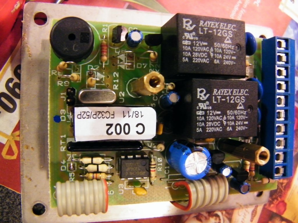

Üdvözlök mindenkit!Ezzel a kódzárral akadt gondom!
http://static.www.kapugorgo.hu/images/content/letoltesek%20menu/kod...ra.pdf
Sajnos a mesterkódnak ugyanazt ütöttem be mint a belépőkódot ezért nem tudom átírni!
Lehetséges-e,hogy anélkül reseteljek,hogy visszaküldjem a gyártónak?Van egy jumper de ezzel nem tudtam törölni!Köszönöm előre is!

Az elfelejtett mesterkód, vagy a rosszul beállított mesterkódot elméletileg csak a szerviz tudja visszaállítani

Tudom, hogy már nem friss a problémád, de hátha másnak még segítek:
A burkolat eltávolítása után zárd le a J1 jumpert, ezt lehet feszültség alatt is. Ilyenkor folyamatosan csipogni fog. Ez alatt gépeld be:
000000A
B
11A, vagy az új mester kód és utána A
Csipogás jelzi ha kész van, vedd le a rövidzárat, örülj!
A programozásba ezután az új kóddal tudsz belépni.
