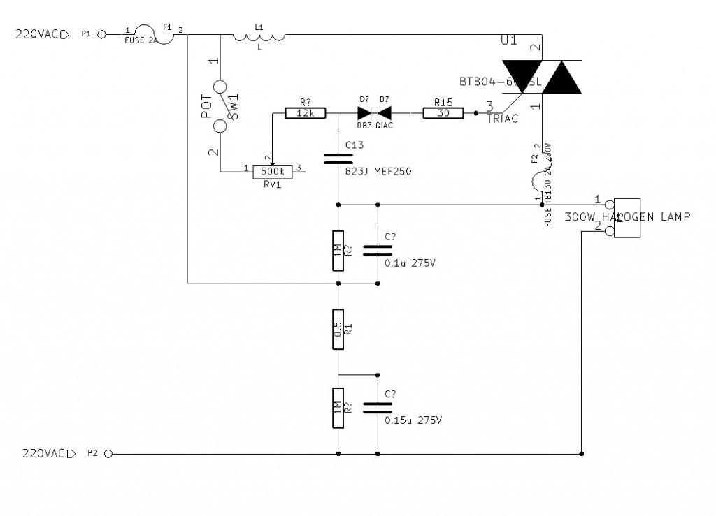

(#) pherbiehu hozzászólása Jan 11, 2012 /
adott a mellékelt ábrán látható gyári kapcsolás egy állólámpában.
A csatlakozó izzó egy 230V 300W vonalizzó. A fényérőszabályzó panelen van egy 12V-os égőt szabályzó rész is, azt nem rajzoltam le, az (szerintem) hibátlanul müködik.
A tekercsre ragasztott 2A-es 130Cfokos hőbiztosíték ki volt menve. A triakot újra cseréltem, bár valószínűleg nem volt baja. A poti kapcsolós. Amikor bekapcsolom az izzó világít, de nem változik a fényereje a poti tekerésekor. Fogyasztásmérővel néztem a felvett teljesítmény kb. 275 W és ez max. 2watt-al változik a poti két végállása között.
Nem tudom mi lehet a gond. Tervezem még kicserélni a diac-ot újra, bár a 12V-os részben ugyanez a DB3-as típus van, azzal felcseréltem és a 12V-os rész továbbra is jól müködik vele. A C13-as kondit is kicserélném újra, de nem találtam még sehol, nem tudom hogy tudnám ellenőrizni, hogy hibátlan-e illetve mivel lehetne helyettesíteni (68nF vagy 100nF)?
Valakinek van ötlete?
(#) proba válasza pherbiehu hozzászólására (») Jan 11, 2012 /
A C7 kondit kísérletképen kivenném.Annak a zárlata okozhatja ezt a hibajelenséget.
(#) pherbiehu válasza proba hozzászólására (») Jan 11, 2012 /
A C13-asra (823J) vagy a .1µF-osra gondolsz?
Multiméterrel ellenállásméréssel gondolom nem derül ki a zárlat.
A szemem kicsit megcsalt ,a C? re gondoltam.A 0.1 µF ra.
(#) pherbiehu válasza proba hozzászólására (») Jan 22, 2012 /
Kicseréltem a 0.1µF-os és a 68nF-os kondikat újra, a 68nF helyett 100nF-ot tettem be.
A diac-ot is újra cseréltem.
Ugyanaz a helyzet, azaz bekapcsolás után nem változik a fényerő. Most már csak a potira tudok gondolni, hogy az ment tönkre, kérdés sikerül-e pont ilyet találnom a beépíthetőség miatt.
(#) proba válasza pherbiehu hozzászólására (») Jan 22, 2012 /
Ki/be kapcsolni lehet, és stimmel a rajz hozzá akkor a poti két bekötött lábán ki tudod mérni az ellenállás változást (tekered a potit és a minimum és a maximum érték között kell változni az ellenállásának.Ha tönkre ment akkor itt mindig kis értéket kell mérned.(ez számomra eléggé valószerűtlen ,ha meg szakadt akkor örök sötétség van, ez inkább szokott lenni.) Szerintem a poti hiba szinte kizárt A C13 szakadása ilyen hibát produkálhat (lehet csak a hozzá vezető drót /forrszem töve szakadt..) Esetleg csere 68-100nF .
Két poti van.
Ami a 12V-os részhez az olvasólámpához tartozik arra B2M van írva, rajta 0 illetve 2Mohm-ot mértem a végállásokban.
A problémás 220V 300W-os lámpa részben lévő potira B504 van írva, ha jól sejtem ez lineáris 500kohm-ot jelent. Ennél egyik végállásban 0-t, másikban meg 8K-t illetve 13K mértem, hektikusan változó, ezért tippelek erre, hogy ez ment tönkre. Szétszedem majd, és akkor látom belül mi az ábra.
A kondikat mindet kicseréltem vadi újra. Zárlatot a régieken nem mértem.
Ha nem a poti a ludas, akkor lehet hogy a 12V-s rész hibás és bezavar a másik résznek (egy panelon vannak, bár látszólag a 12V-os rész jó, mert változik a fényereje.) ?
Ha a potit kiforrasztva 13K-t mértél max, akkor az igen érdekes.Biztos az a rossz ,bár nem igazán értem hogyan ment így tönkre.Azért ha szétszeded megírhatnád mit láttál benne.
A külső sávon ahol jelöltem rögtön az elején mintha kátyús lenne.
A fém csúszóérintkezőknél pedig a középső mintha el lenne hajolva, gondolom mindegyiknek egyformán kellene állnia, feltételezem a kátyútól vált ilyenné és igazából emiatt nem működik rendesen. A külső sáv két vége között 600k-t mértem illetve arányosan a felénél kb. 300k-t, stb.
A panelen eredetileg a tekercsre ragasztott 130Cfokos hőbiztosíték volt kiégve, nem tudom a rossz poti miatt, vagy pedig nem szellőzik a panel a műanyag dobozában rendesen és emiatt mentek tönkre a dolgok.
Azt hiszem egyszerűbb lesz egy új áramkört építeni vagy új lámpát venni mint találni egy ugyanilyen kapcsolós potit. Amúgyis erre 220V van rákötve, gondolom azért biztonságosabb lenne, ha nem egy ilyen térbeli méretet nézve kicsi potival kapcsolgatná a lámpa felhasználója a 220-t, bár igaz hogy a forgató rész teljesen műanyag így érintésvédelmileg okés lehet, de inkább olyan áramkört választanék, ahol nem direkt a 220V-ot "tekergetem", ha van ilyen.
(#) proba válasza pherbiehu hozzászólására (») Jan 23, 2012 /
A világítás oka a középső meg a szélső láb közötti kis pőtty lehetett. Szerintem ez vezetett át.Bár így szétégve úgysem használható .
(#) pherbiehu válasza proba hozzászólására (») Feb 5, 2012 /
Poticsere után kiválóan működik.

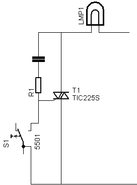

(#) Sanyessz hozzászólása Aug 6, 2012 /
Hello
lenne egy kicsavart speciális problémám... Van saját építésü/összeszerelt kompreszorom, és az kellene kapcsolgatni ha elérte a megfelelő nyomást, igen ám, de a nyomás kapcsoló a hütőszekrény termosztátjából van, ami forditva müködik (ha megnő a nyomás a csőben akkor bekapcs), és valahogy invertálni kéne ezt a jelet, minnél egyszerűbben. Hova és milyen alkatrészt kellene rakni egy klaszikus triakos kapcsolásba hogy az én kapcsolóm ha behuz akkor kikapcsolja a triakot.
(#) proba válasza Sanyessz hozzászólására (») Aug 6, 2012 /
Első csavar ,a termosztát megbütykölése.A legtöbb tudja mindkét állapotot,max nincs kivezetve.
- A termosztát érintőjével egy jelfogót működtetsz
- A triakot eleve kinyittatod valami ellenállással,a termosztátot pedig az A1 gate közé kötöd.(termosztát zár söntöli a triak vezérlését.
(#) Sanyessz válasza proba hozzászólására (») Aug 6, 2012 /
utolsó variációt mellett vagyok, sajnos ez nem tudja, szétszedtem és megnéztem.
Ilyen alap állapotban kinyitatni dologban gondolkoztam, de probálkozásom során egyik ellen ellen állás a poti melett melegedett, majd füstölt. A teszt során a gate-et ellen álláson keresztül (kondival párhuzamossan) lekötöttem az A1-re.
Te hogyan goldoltad ezt a lekötés dolgot?
(#) proba válasza Sanyessz hozzászólására (») Aug 7, 2012 /
Szerintem nagyjából így.
