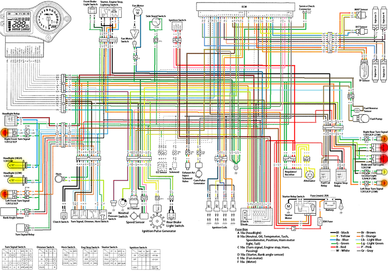

Honda CBR 600 f4i töltés szabályzójához keresek kapcsolási rajzot,(ha létezik).Esetleg valami hasonló generátorral szerelt motortól ,ha lenne kapcsolási rajz,amivel lehetne próbálkozni az is megfelelne . Köszönöm!

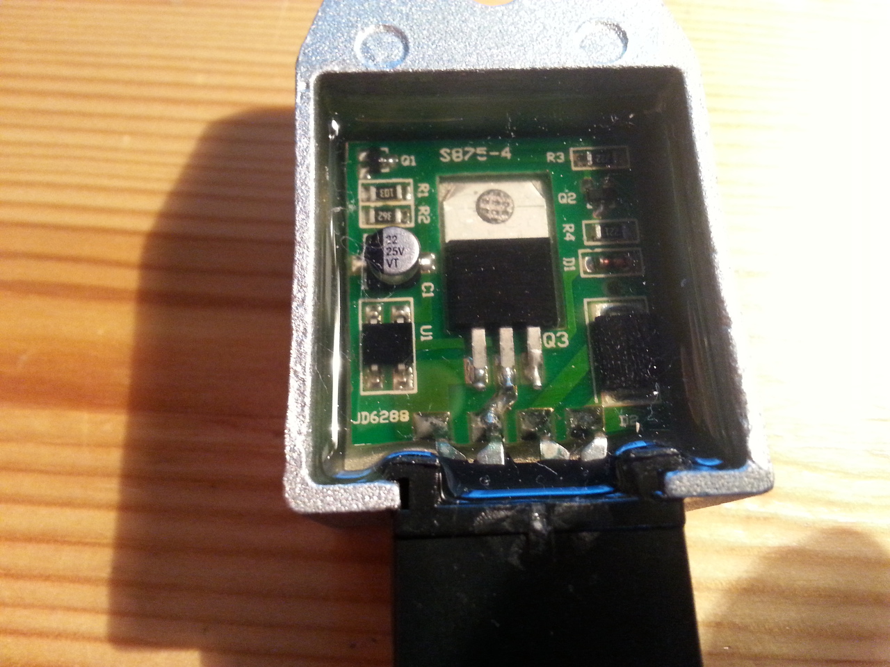

Segítséget szeretnék kérni, hátha tudja valaki a megoldást. A probléma a kövdetkező: havertól kaptam egy Honda Tact tipusú robogót, felújjítottam megy is szépen, viszont amikor betettem az új izzókat azok azonnal ki is égtek. Gondoltam hogy a fesszabályzóval lesz a gond, mert az akksira is 16v-ot tölt vissza. Ami érdekes az az hogy nem találom meg a fesszabályzót. egy darab hűtőbordás kütyüt talaltam , viszont arra csak 2 vezeték csatlakozik. Létezik hogy csak két vezeték van egy szabályzón? Ha van valakinek valami ötlete azt szívesen meghalgatom. Köszönöm.
Maga a hűtése a GND is egyben, ha szép nagy borda van rajta akkor valószínű, hogy az lesz a feszültségszabályzója.
Egy kép sokat segített volna, ha esetleg tudsz tölts fel róla egy képet és akkor többet lehet látni.

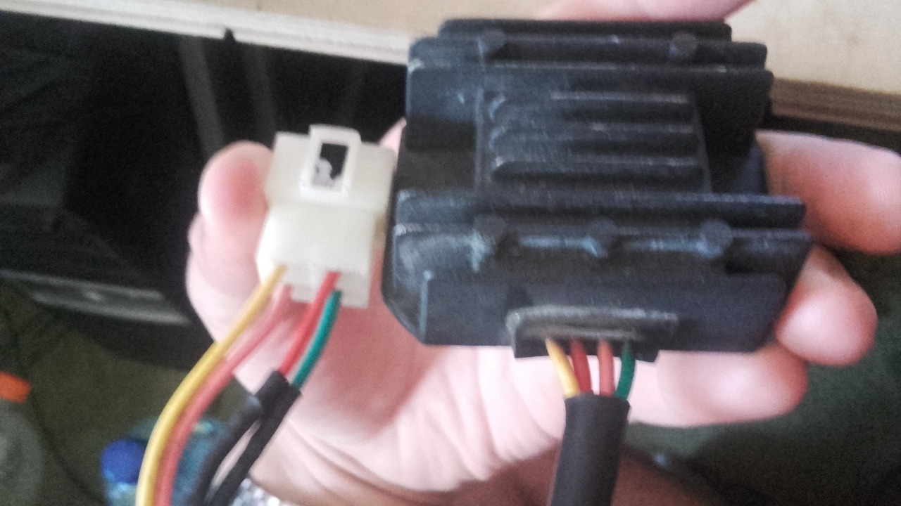

Feszültség szabályozó kapcsán lenne kérdésem ami a szakavatottak számára minden bizonnyal nevetségesnek bizonyul, azonban egyetlen szakit sem tudtam keríteni én meg nem értek hozzá. Egy egyedi építésű 50 ccm motorom van amin volt egy valamilyen feszültség szabályozó (nincs márkajelzés, semmi) és mivel egyedi motor így alkatrészkönyvekre sem tudok hagyatkozni. Na most kiment a fesz. szabályozó rajta és lett véve egy másik. A kettő között az egyik különbség a vezetékek szín szerinti sorrendje. Bekötéskor mit kell figyelembe venni? A vezetékek sorrendjét (tehát hogy pl a bal szélső mindig az aksira megy, stb) vagy a vezetékek színét (a piros mindig aksi, stb)? Képeket csatoltam. Az én elképzelésem szerint a zöld helyére a zöld kell kerüljön és így tovább, de nem mertem kötözni amíg nem kapok egy választ. Előre is köszönöm ha valaki válaszol!
