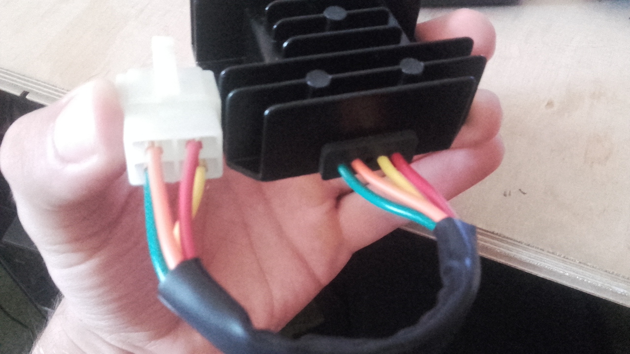

(#) legyenjo hozzászólása Júl 17, 2017 /
Feszültség szabályozó kapcsán lenne kérdésem ami a szakavatottak számára minden bizonnyal nevetségesnek bizonyul, azonban egyetlen szakit sem tudtam keríteni én meg nem értek hozzá.
Egy egyedi építésű 50 ccm motorom van amin volt egy valamilyen feszültség szabályozó (nincs márkajelzés, semmi) és mivel egyedi motor így alkatrészkönyvekre sem tudok hagyatkozni. Na most kiment a fesz. szabályozó rajta és lett véve egy másik. A kettő között az egyik különbség a vezetékek szín szerinti sorrendje. Bekötéskor mit kell figyelembe venni? A vezetékek sorrendjét (tehát hogy pl a bal szélső mindig az aksira megy, stb) vagy a vezetékek színét (a piros mindig aksi, stb)? Képeket csatoltam. Az én elképzelésem szerint a zöld helyére a zöld kell kerüljön és így tovább, de nem mertem kötözni amíg nem kapok egy választ. Előre is köszönöm ha valaki válaszol!
