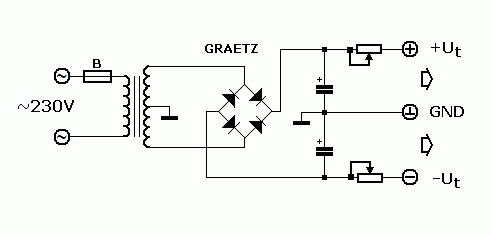

A címben én erre utaltam:
"Tehát hogy a tápegység 0V-jának tekintett pont közvetlen jut ki a kimenetre és a szabályozó elemek a pozitív és a negatív ágban vannak. (Mint egy egyszerű 7805-ből és 7905-ből álló tápnál.)" Mellékeltem egy durván rajzolt szemléletet. Amiben a potik jelölik a szabályzást.
Akkor jól gondoltam.

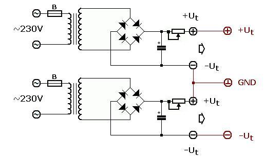

A feladatra nem elég egy földfüggetlen kettős tápegység? Az egyik pozitívját összekötöd a másik negatívjával, itt lesz a földed, a maradék meg a pozitív, és negatív, szimmetriához meg mind a kettőt ugyan arra a feszültségre kell beállítani... én így csinálnám legegyszerűbben... szerintem...
Valami ilyesmire gondolsz? Ezen a két tápegységen beállítom a feszt egyformára, a középső két pont pedig a GND lesz.
Azthiszem a legtöbb gyári is így van megoldva, így adott esetben párhuzamosan is kapcsolhatod a kettőt ha nagyobb áram kell. Persze akkor pontosan egyforma kimeneti feszültséget kell beállítani.
Generátorokat, ez esetben tápegységet nagyon ritkán szoktunk párhuzamosan kötni, a két tápegység között folyó kiegyenlítő áram miatt. A két feszültséget 100% pontossággal úgy sem tudjuk egyformára beállítani! A kiegyenlítő áram nullára csökkentésének nehéz eleget tenni.
Attila86 tápja viszont megfelelő lesz a problémára, a rajz szerinti bekötéssel!Bővebben: Link
Ez a generátorozás, itt csak elvileg lenne igaz. Egy labortápban (de egy normál szabályozott tápnál is) feszültség és áram szabályozás működik. Ha két tápot párhuzamosan kötünk, akkor a magasabbra állított táp kimeneti feszültsége jelenik meg. Az alacsonyabb feszültségű táp, egyszerűen leszabályoz, mert az látja, hogy a kimenti feszültség már több mint ami be van állítva. Terheléskor is a magasabbra állított táp adja az áramot, addig az ideig, míg el nem éri az áramkorlát által beállított értéket. Ekkor a feszültség csökkenni kezd, de ilyenkor beszabályoz az alacsonyabb feszültségre állított tápegység. Ekkor a magasabb táp, áramgenerátoros üzembe fog működni, az alacsonyabb, pedig feszültséggenerátoros üzemben. Ez így marad, míg az alacsonyabb is áramgenerátoros üzembe nem kerül. Mindösssze egy feszültség lépcsőt fogunk tapasztalni az átváltáskor, mely akkora lesz, mint amekkora különbségre sikerült beálítani a tápegységek kimenő feszültségeit. Kiegyenlítő áramokról szó sincs. (ezek a tápegységek nem modellezhetők egy egyszerű feszültséggenerátor modellel) üdv! proli007
Akkor tehát egy generátorral nem modellezhető egy tápegység, viszont így sem működik megfelelően a párhuzamos kapcsolás, vagy tévedek?
Tévedsz, simán működtethető. Én már használtam az iparban biztonsági okokból párhuzamosan kötött tápokat. És a tartalékot azért szabályoztam kicsit lejjebb, hogy mindig a "Master" üzemeljen. Így várhatóan az fog a hőterhelés miatt előbb tönkremenni, nem amikor már mind kettő dögrováson van. üdv! proli007

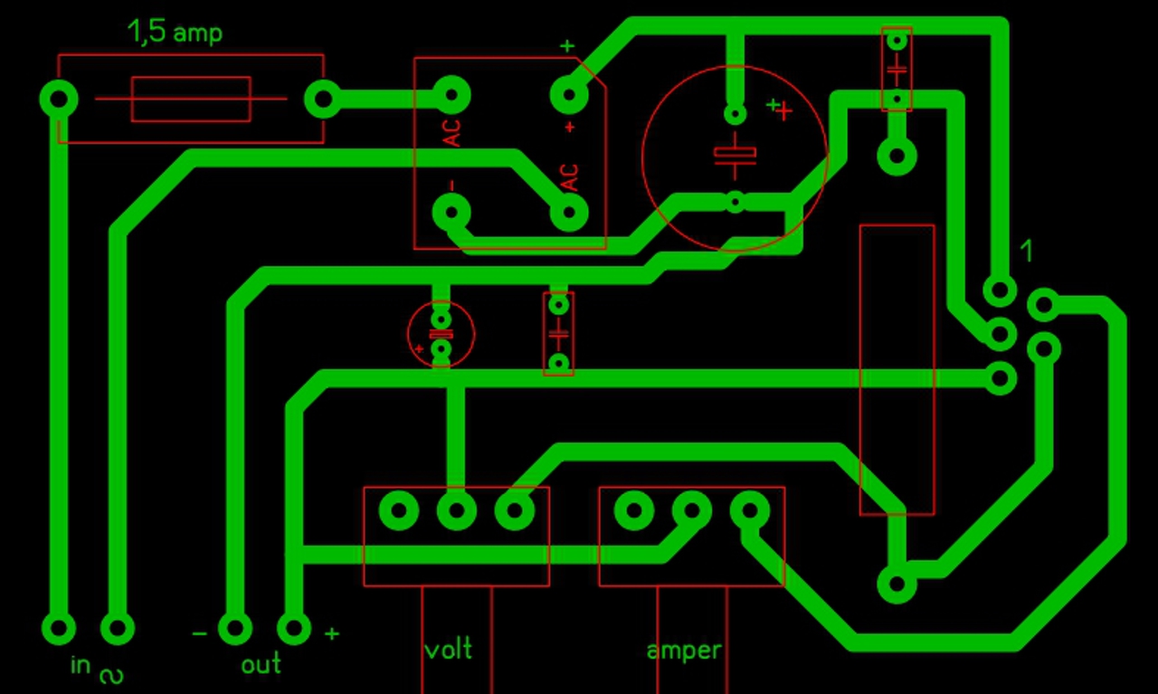

Sziasztok elkészült az l200 labortáp 0- 30 volt 0-1.2 amper
Az volna a kérdésem,hogy a voltmérés egyszerűen egy 3 digites egységgel meg van oldva, de az áram korlát kijelzésére nincs semmi ötletem Ebben kérném a segítségeteket (kapcsolási rajz stb.) Előre is köszi http://www.ebay.com/itm/Mini-3-Digital-Display-Voltmeter-2-Wire-DC-...VWTEDn http://www.imghost.eu/image/2x http://www.imghost.eu/image/2D http://www.imghost.eu/image/2F
Mutasd meg a rajzot! Az áramszabályzást hogy oldottad meg?
Itt van a kapcsolási rajz csak a 47 ohm helyett 22 ohmos 2wattos huzal poti van így kb 1.2 ampert tud.
