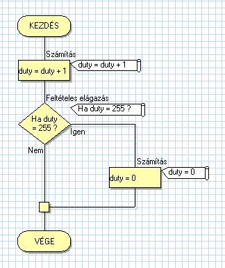

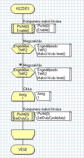

Segítséget kérnék.. helyesebben egy kis oktatást PIC-re Flowcode-ba led villogtatására szolgáló progiban szeretném a PWM-et megvalósítani azaz hogy fokozatosan világosodjon halványodjon a led. Az elvét értem de a megvalósítást nem... Esetleg vállalna valaki egy kis távsegítséget? Hogy tudom a 100 % fényerő elérésének vagy a megszabott fényerő elérésének idejét megszabni illetve a fényerőt.. stb... stb.... Előre is nagyon köszönöm
Szia !
Fogsz egy PWM-t és egy timert. A PWM frekvenciát (period) beállítod a kivánt frekvenciára.(1 kép) Timerben számolsz ez lesz a kitöltési tényező(duty) Azt, hogy mekkora kitöltés legyen a maximum a timerben határozod meg. Azt, hogy milyen gyorsan változzon a kitöltés, pedig a timer órajele határozza meg.(2 kép) magasabb órajel, gyorsabb PWM változást eredményez.

Szia !
Annyit tudok tenni, hogy kép formában teszem fel. 1 kép a főprogram 2 kép a megszakítás Már mindenki 5-ös verziót használ, Flow 4 -hez segítséget nem nagyon fogsz találni. Üdv!
