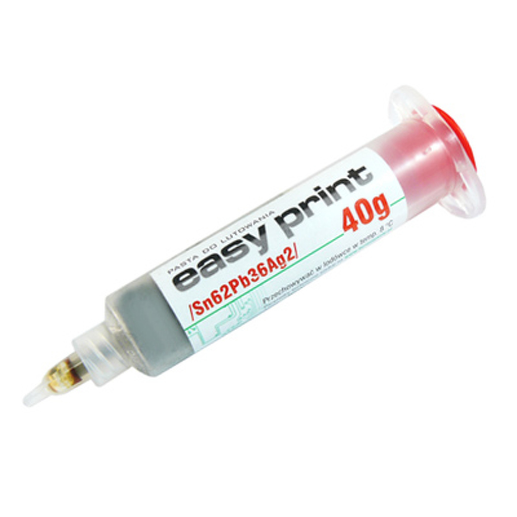

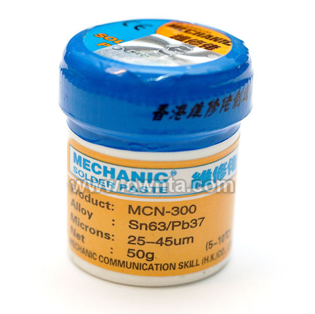

(#) Edimax hozzászólása Dec 6, 2015 /
Üdv: Azt szeretném kérdezni hogy mitcsináltok ezzel /kép/ hogy ne legyen olyan sűrű, alig birom kinyomni ,kipréselni belőle.

(#) Chipmunk1960 válasza Edimax hozzászólására (») Dec 6, 2015 /
Szia, Vékony csavarhúzóval terítem el a pad-ekre. Nekem kis dobozban van, de én sem bírnám kinyomni

(#) Edimax válasza Chipmunk1960 hozzászólására (») Dec 6, 2015 /
Nincs más lehetőség akkor csak az marad, én is azzal csinálom,csak azért elég macerás csavarhúzóval. Van nekem is kis dobozkában. Ilyen:...
Köszi.
(#) Buvarruha válasza Edimax hozzászólására (») Dec 6, 2015 /
Egy picit fel kell melegíteni és máris folyik, de tényleg csak picit szabad melegíteni.
(#) Edimax válasza Buvarruha hozzászólására (») Dec 6, 2015 /
Nem is rossz ötlet, csak eddig nem próbálni hátha rosszul sül el. Csak kevés belőle és próba.
Köszi.+1

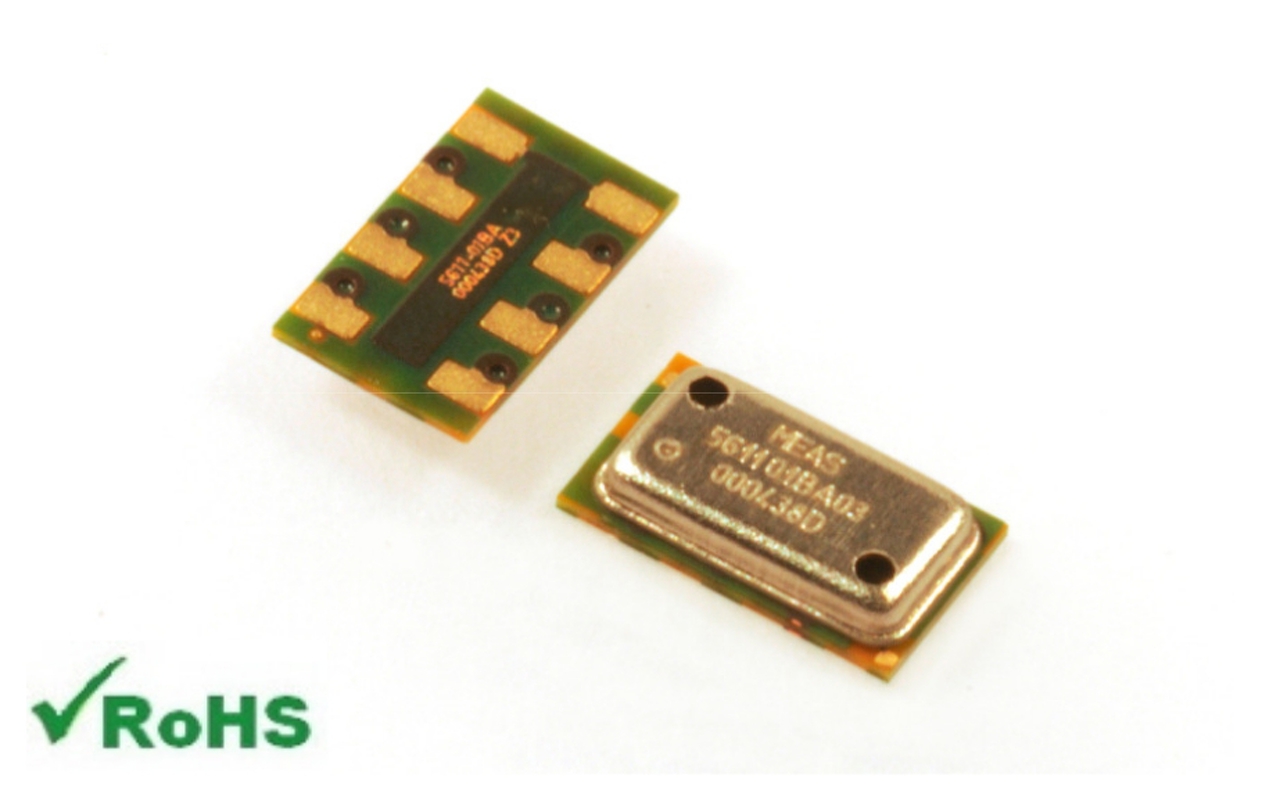

(#) mc-4 hozzászólása Dec 9, 2015 /
A képen látható baro sensort (Meas MS5611-01BA3) kell beforrasztanom, de nem tudom hogyan csináljam.
Hagyományos szerszámaim vannak, pillanat forrasztó, weller páka, hagyományos minifor páka, cin, gyanta.
Hogy tudom ezt kivitelezni?
Köszönöm a segítséget!

(#) Ge Lee válasza mc-4 hozzászólására (») Dec 9, 2015 /
Vastagabban előónozod, és ha szélesebbek a pad-ek akkor oldalról hozzáférsz pákával. De ha van hely és nem baj hogy ronda lesz, akkor forrasztasz oda tüskéket és arra ülteted rá. Hajtasz alkatrészlábból, vagy szétvágsz egy precíziós 8 lábú IC foglalatot és lesz belőle 8db egyforma hosszú tüskéd.
