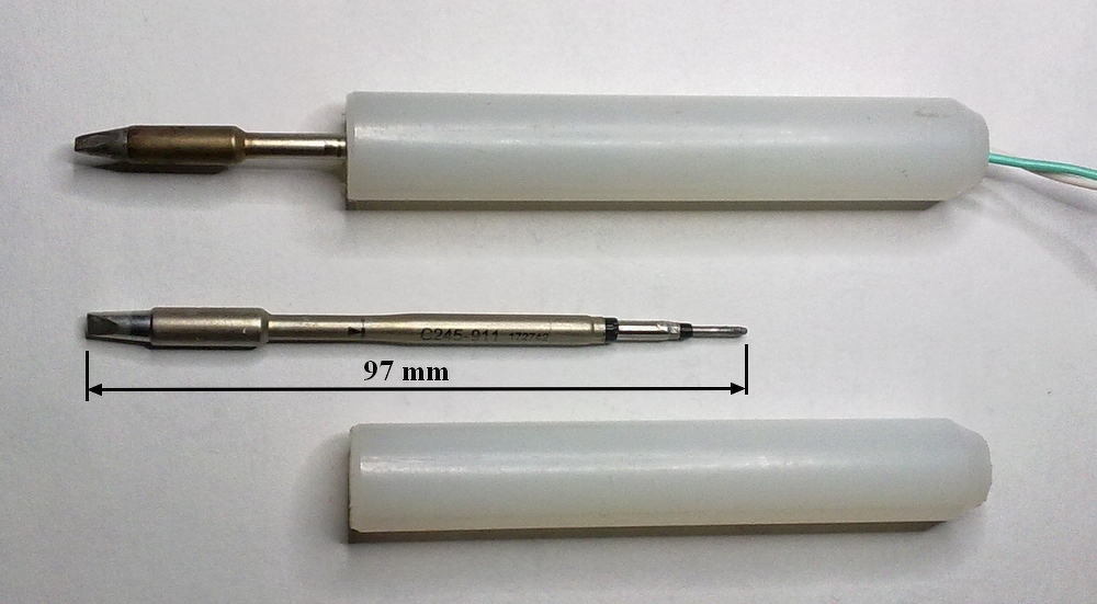

El fogsz költeni egy csomó pénzt ilyen hiuyahuhuahia meg parkside meg hasonló fantázianevű csodákra, és még mindig nem fogsz tudni normálisan forrasztani. Mutatom az egyetlen értelmes alternatívát ami mindent ver ár/érték arányban, persze ehhez szigorúan hozzá kell tenni hogy a hegyet nem boltban veszed mert úgy drága, hanem valamelyik hirdetési oldalon, szinte mindig van legrosszabb esetben is féláron.
És ez profi cucc, nem 1-2 hétre, hanem hónapokra, évekre, kicsi, könnyű, kényelmes, nem kínai gagyi. Mi kell még? A vezérlő hozzá házilag elkészíthető, filléres alkatrészekből (LM358-FET), meg kell egy 12V-os 40-50VA-es trafó és ennyi. A páka maga a hegy, amit beledugsz egy kifúrt hőálló poliamid rúdba (a képen 15mm átmérőjű rúd van, de létezik 12mm-esben is). A hegy végére már ráforrasztasz 2 szál drótot és nem kell gyári spéci kábel tízezrekért. Szóval van olcsó páka a kínain kívül is, nem is akármilyen... Ja, és a 12V-os akkuról is megy.

A poliamid (más néven nylon) semmilyen értelemben sem hőálló. Valóban többféle van, és a PA66 olvadáspontja a legmagasabb (255°C), és ennek maximális üzemi hőfoka 140°C. Mindkét érték egy kicsivel alacsonyabb az általánosan elérhető PA6 jelzésű változatnál.
Természetesen ettől még kifogástalanul jó lehet pákanyélnek, ha a beledugott pákahegy szárának a hőmérséklete ez alatt az érték alatt van a nyélben lévő részen. Milyen módszerrel tudtál vezetéket forrasztani a JBC-re?

Ezen most mi az ami nem érthető?? A PA6 épp annyira hőálló amennyire itt szükséges, semmilyen egyéb más alternatívát nem találtam rá amivel helyettesíthető, kapható olcsón szálban (mert hogy ugye hegyenként kell 1db nyél), és néhány perc alatt belefúrom az esztergában azt a két furatot innen onnan.
Most már van egyébként gyári nyelem is, de nekem ez a házi valahogy kényelmesebb. A kényelmetlensége csak annyi, hogy nem a hegyet hanem a kábel másik végét kell átdugdosni egy hegycserénél. Illetve nem kell, mert van 3db fixen bekötve az állomásba, így csak a kapcsolót kell átkapcsolnom attól függően hogy melyik hegy kell éppen.

Az építéssel kapcsolatos megjegyzéseket vitatnám egy kicsit. Mondjuk egy gyári JBC állomás ára egyáltalán nem egy hobbista pénztárcájához van méretezve, és ha megnézzük miből van felépítve, akkor erősen túlárazottnak tűnik. Tehát több dolog miatt épít ilyesmit az ember:
- Azért mert hobbi, azaz én pl. szeretek alkotni dolgokat. - Sok esetben jóval olcsóbb, mint a gyári megoldás. Itt persze a munkaidő vitatható, de lásd első az pontot. Továbbá vannak készen elérhető projektek is a neten, és akkor nincs fejlesztésre fordított idő. - Ha elég precízen készül akkor akár jobb is lehet a gyárinál. Pl. a Weller állomásainak nagy része "csal" a hőmérséklet kijelzésekor, ugyanis a hőmérséklet időnként jelentősen túllendül a beállított értéken, (valószínűleg a szabályozás tökéletlensége folytán) de a kijelzőn ezt nem mutatja. Abban az esetben ha a pákahegy melegebb mint a beállított hőmérséklet, akkor helyette egyszerűen a célhőfokot írja a kijelzőre. Nekem a saját forrasztóállomásom esetében nem kellett ilyesmivel foglalkoznom, simán vállalható a valósan mért hőmérséklet megjelenítése. Készítettem én is saját JBC pákát, amiben cserélhető a hegy, de a gyári rugalmas-lemezérintkezői helyett, koaxiális érintkezőkkel. Sajnos csak plexim volt itthon, ami bár működik nem a leg optimálisabb, de ha ugyanezt teflonból megesztergálnám, akkor simán jobb lenne mint egy gyári páka. A JBC páka esetében a pákahegy gyakorlatilag össze van kötve a fűtőszál egyik végével, tehát ha az áramforrás földelt, akkor a páka is az lesz. A saját forrasztóállomásomban egy párhuzamos RC tagon keresztül földeltem, így a páka földpotenciálon van, de mégsem tudnak nagy áramok megindulni a hegyen keresztül a föld felé. A kínai tápegység amit használtam egyébként teljesen korrekt, a védővezetőt is bekötöttem, és szigetelésvizsgálóval megnézve sem találtam problémásnak. Szerintem érintésvédelnmi szempontból (is) korrekt. Árban pedig verhetetlen. A hozzászólás módosítva: Okt 15, 2020
Magam is igyekszem házilag készíteni JBC pákatestet. Ehhez nagy segítség lenne, ha megmérnéd nekem (akár csak nagyjából) milyen meleg a hegynek az a pontja ahol a nyélből kijön (gondolom a nyél szempontjából ez a legmelegebb pont).
A PA6 anyag számomra is elérhető. De ha nincs jelentős oldalirányú erő, akkor pl. fából is lehet pákatestet készíteni (oldalirányú erők szétrepeszthetik). Ide fenyő nem jó mert az gyantás lehet, de egyéb kemény-fák széles körben beszerezhetőek barkácsboltban, akár 12, akár 15 mm átmérővel, vagy akár egy gereblyenyélből levágott darab is megmunkálható a kívánt formára. Ehhez talán még eszterga sem kell, mert kis ügyességgel bicskával is lehet formálni, és ekkor az ergonómiának csak a fantázia szab határt. A fa szenesedése valahol 350°C fölött indul csak el, ami jelen felhasználás mellett ideálisnak számít.
Parancsolj: Bővebben: Link.
Nem emlékeztem már erre a mérésre, és a következő hozzászólásban Ge-Lee is írja a mérési eredményt. Ezek alapján 120°C fölé nem megy az a pont, ami a műanyagok széles körét megengedi, és természetesen a fát is.
