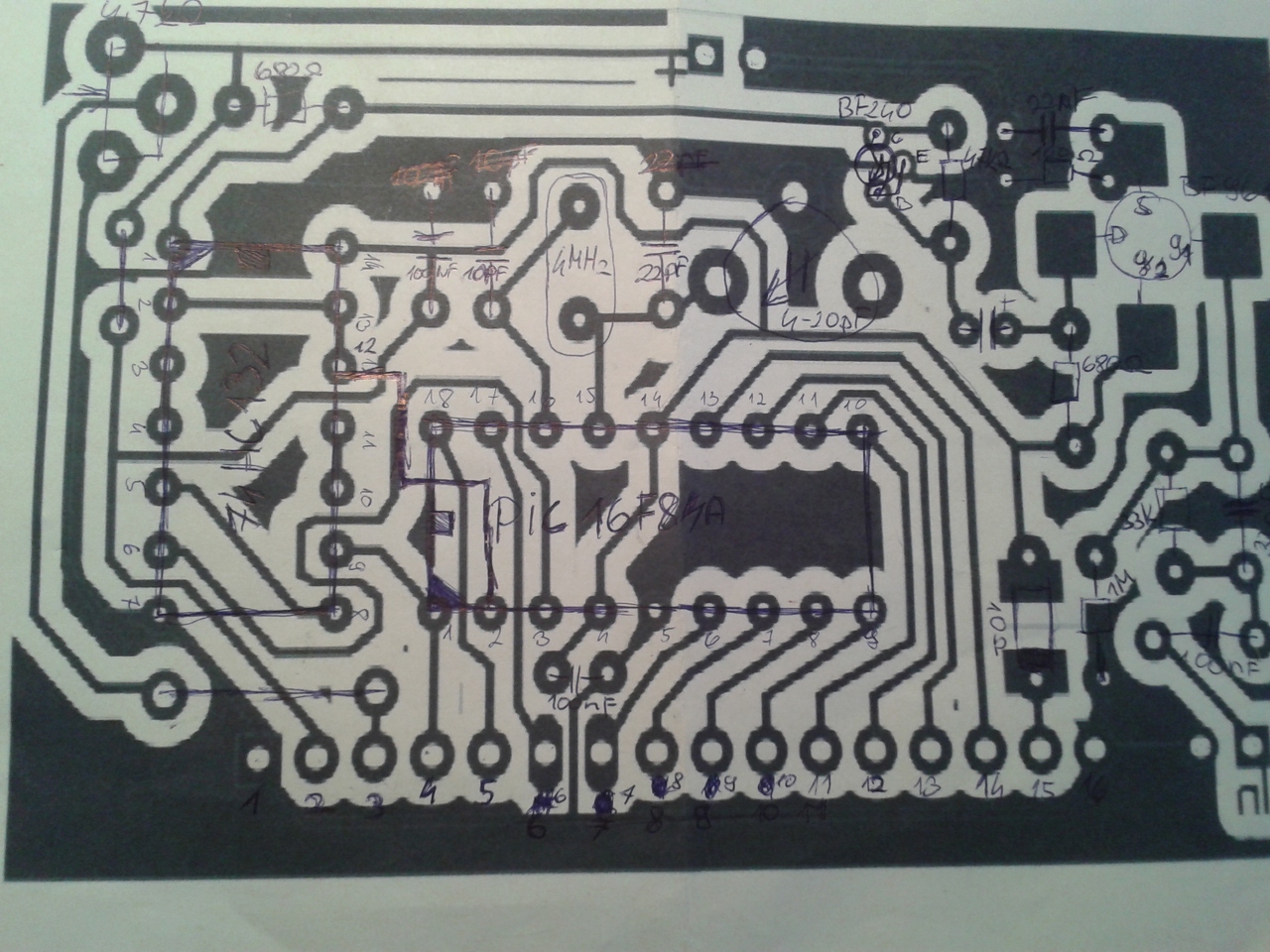

Sziasztok! ma összeraktam a frekvenciamérőt de sajnos nem működik rendesen a segítségeteket kérném hogy mi lehet a baj.Lehet hogy a PIC ment tönkre?
Szia! Az nem biztos, hogy a frekimérő nem működik
![]() Vagy a másik verzió az is lehet, hogy a kontrasztbeállítás nem jó az lcd-n, ha beteszel egy trimmert, a neten elérhető rajzok alapján, vagy akár az is lehet, hogy az lcd adatlapján is rajta van, hogy hova, akkor azzal kipróbálhatod a lehetséges kontrasztbeállításokat, és az is lehet, hogyha lejjebb veszed a kontrasztot, akkor a kockák helyett megjelenik a szöveg..
Kontraszt nincs jól beállítva,ha jól emlékszem 4.7K trimmer van a kapcsolási rajzon. Ha akkor sem megy nézd át a nyákot,nincs e rövidzár.Én áterveztem ,a meglévő alkatrészekhez ,szintén így mint nálad ,árnyékoltan ( az üres helyeken meghagyva a rezet a nyákon),de valahol zárlat volt,kedvem keresgélni nem volt inkább marattam egy másikat árnyékolás nélkül,azzal megy ,csak még a dobozolás várat magára
Raktam be már mikor szereltem össze egy 4,7k potit azt nem tudom hogy ez a fajta jó én állitgattam először eltűnt az egyik sor majd eltűnt a másik sor is de semmi betűt vagy számot nem jelzett
Próbáld megnézni, hogy a kijelző felé menő összes adatvonal jó -e, mondjuk szakadásvizsgálóval, vagy ha tudod, akkor a vezérlőt próbáld meg újraégetni, lehet ott nem stimmel valami... ellenőrizd, hogy megvan-e a táp mindenhol, ahol kéne, hogy meglegyen, meg, hogy a kontroller órajele megvan-e...
Milyen mikrovezérlő van benne? 16F84? Melyik szoftvert használod?
igen 16F84A van benne.Megkérdezhetem hogy ez az újraégetés mit is takar életembe nem csináltam még ilyet igazából nagyon mikrovezérlővel nem is volt dolgom.
Véletlenül nem a 16f628 hex-et töltötted bele? Honnan van a hex?
A hozzászólás módosítva: Máj 15, 2015
ja bocsi már vágom tulajdonképpen ujra kellene programoznom vagy legalább is ellenőriznem
sehonnan. Nem töltöttem le hexet
Akkor milyen program van a pic-ben? Vagy lehet hogy üres? ?
Ne haragudj én ehhez nem nagyon értek. nemtudom megnézni milyen program van benne. az egyik ismerősom épitett ugyan ilyen frekimérőt ugyan ezzel a pickel ahogy megvette berakta és egyből müködött
Bizonyára valami KIT formájában vásárolta, és eleve fel volt töltve a program rá. Ha simán boltban megveszed, pont olyan mint az írható DVD. Üres.
Itt valék a kutya elásva!Az ismerősöd szerintem egy felprogramozott pickket vett és azt tette bele,azért működik neki.A tiédbe is be kell égetni a megfelelő programot s aztán az is működni fog.Az újonnal vásárolt mikrovezérlőben nincs semmilyen program sem,anélkül meg nem fog működni.
A PIC egy egychipes számítógép... önmagában újonnan üres, beépített flash háttértárral... amibe kell a program... ezen kívül van benne CPU, RAM, meg még egy két periféria is esetleg...
Jól látom, hogy a PIC-et fixen beforrasztottad és nem foglalatban van? Így elég nehézkes lesz felprogramozni... nem mondom, hogy lehetetlen, de nem egyszerű...
gondolom kell hozzá valami beolvasó is hogy a géphez tudjam csatlakoztatni.Azt meg lehet építeni egyszerüen vagy nehézkes? tudtok valami kapcsolási rajzot ajánlani?
