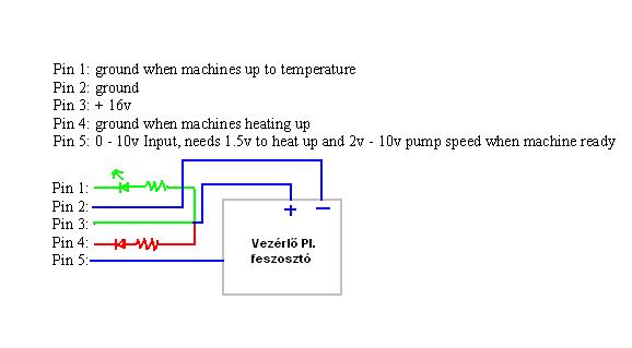

Van nekem egy füstgépem. Hozták, maradt. Az lenne a kérdésem, hogy hogyan tudnám beüzemelni. Van rajta egy DIN csatlakozó, gondolom, itt kellene neki megadni a vezérlést. De hogyan? Itt van pár kép róla: * A már nem működő linkeket töröltem. Action2K A segítséget előre is köszönöm, amennyiben sikerül működésre bírni, felajánlom a Homár Clubnak! ![]()

melléklet, elméletileg ez a bekötés, miután írta hogy kipróbálja nem írt vissza.

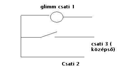

www.djgeorge.extra.hu itt nézz szét a kapcsirajzokközött fennt van egy füstgép kapcsi... szerintem eléggé egyszerű jószág.. Ennél a csatlakozónál elvileg ugy van hogy a kétszélső csatival sorba kötsz egy glimm lámpát,ami állpotjelzőként működik és a kapcsolót bevezeted a 3 (középső csatlakozóba. elileg minden gépnél ígyvan...

Én kételkedem, hogy ez egy egyszerű NE555 felépített áramkör lenne .... 2 panel alkotja a vezérlőt "szendvicsbe" rakva. üdv
Az se elképzelhetettlen, hogy DMX vezérlése van.

Elvileg azzal a kapcsival ami bele van pakolva, füsterősséget megilyet szabályozhatsz szeritem... De a din csatlakozónál is ugyanugy van mint a többi csatinál (bekötésre gondolok)

szerintem a szabályozás az abból ál hogy 2-10V adsz a bemenetre feszt és ennek függvényében szabályoz üdv

elvileg van benne egy 555 amivel tudod állítani a fújási időt a várakozási időt és a füstnek a kifújási távolságát (az utóbbi az amit te is irtál)

Időközben meglestem a képeket rendesen... A NYÁK-ra az van rágravírozva, hogy TEMP Controller magyarul hőmérséklet szabályzó. De nem nyit megminden képet
