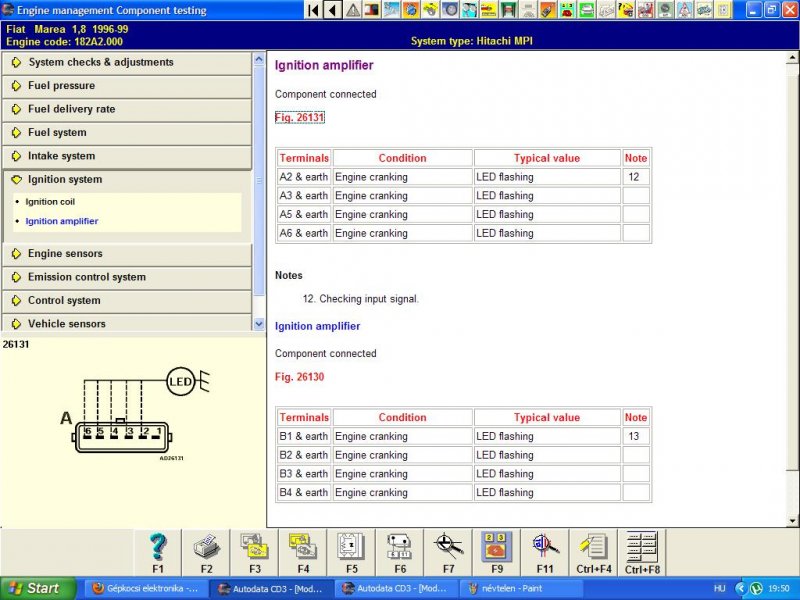

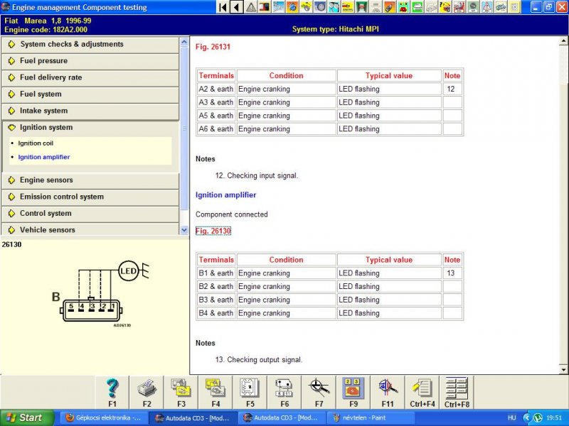

sziasztok.
olyan kérdésem lenne,hogy van egy fiat marea hitachi motorvezérlős autóm amiben elszállt valami,mert a harmadik henger nem kap jelet,hengerenkénti gyújtótrafós és a harmadik hengernél a trafóban van + és -,de a vezérlő jel nem kap semmit,az ecu-t szétszedtem,de nem látom mi és hol lehet a gond.előre is köszi a segítséget
Amit találtam róla azt mind felrakom Neked ide, hogy legalább az méréseket és vizsgálatokat megtudd csinálni.
