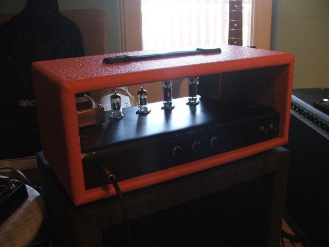

(#) virtualvt hozzászólása Márc 23, 2013 /
Rég jártam erre felé, örömmel látom hogy van még itt élet!
Már építettem hibrid gitárerősítőt (Supercharger GTO) de úgy gondoltam komolyabban is bele vágok egy csöves erősítőbe, ezért hát pár hónapja elkezdtem a tervezést. Mivel elég kezdő vagyok csöves téren, egy egyszerűbb kapcsolást szemeltem ki: Orange Tiny Terror. Ez volt az első olyan projektem amibe tényleg pénzt fektettem és úgy tűnik megérte, minőségi alkatrészekkel, vadi új trafókkal nagyon könnyen haladt a munka. Az egész kapcsolás egy tagboardon foglal helyet, etronic-parts.com-ról lehet beszerezni. Az eredeti erősítő és az enyém között csak annyi a különbség, hogy hiányzik a "felező" kapcsoló amivel a két tápfesz. között lehetne kapcsolni (173V-235V).
Hát röviden kb ennyi róla, csatolok képeket, hangot. Kérdezzetek bátran!
Hangmintát a jó öreg RFT hangszórós ládámmal vettem fel, szintén ősrégi Akai mikrofonnal - az elején overdrive-al hajtva kicsit metálosabb témák, később lesz clean, az AC/DC-hez pörgessetek a vége fele!
(#) ZSozsóó válasza virtualvt hozzászólására (») Márc 24, 2013 /
Pofás nagyon, nekem bejön, a hanga is jó! Egy két kritikát azért engedj meg kérlek, természetesen teljesen építő szándékkal! A kábelezés lehetne egy kicsit átgondoltabb, esetleg összebandázsolt, a profizmus faktor egyből ugrana egy nagyságrendet. Úgy nézem AC fűtést alkalmazol, 6,3V-al, érdemes megfontolni a fűtés vezetékek összesodrását és minden más vezeték ,ami a board felé megy, az erre merőlegesen álljon, párhuzamosan soha ne fusson. (Tudom, hogy semmi bajod a dizájnnal és jól szól meg minden, csak mint megszívlelendő tipp a jövőre nézve! ) A másik, hogy tudom, hogy az erősítők nagy részében a csövek "hátul" foglalnak helyet én mégis inkább az előlap és a board közé tenném/teszem őket. Így minden, ami az előlaptól megy a csövekhez (tipikusan potiról rácsra) az közel lesz, nem kell utaztatni. Ami még nem tetszik (tudom, hogy így a szép) ,de akkor sem a legkorrektebb, ha a kimenő ilyen messze van a végcsövektől. Gondolod el, a végcsövek ott vannak a hálótrafónál, onnan a kimenő primerhez el kell menni, és átmenni jóformán az egész panel alatt, mellett, felett, mindegy, de még a bemeneti fokozat mellett is, érzékeny pontok mellett menni el több száz V-os jelekkel, nem szerencsés. Így sem rossz persze, mert súlyra balanszban van a készülék, de ezt is érdemes mérlegelni. A helyedben itt is a kimenő primerrel nem mentem volna be a board alá (egyből a kimenettel elmenni az első fokozat mellett), hanem a "másik irányba", a sasszé hátlapja felé vettem volna az irányt és úgy jutottam volna el a végpentódákig. Igazából a hangszóró kimenet földpontba csatolásának sincs sok értelme szerintem, nincs visszacsatolás, azon a vezetéken áram nem folyik, kivehető. A boardon a földet is megoldhatod úgy, hogy nem vezetékkel kötözgetsz át, hanem fogsz egy 0,5mm^2 es rézdrótot, és szépen "U"-kat hajlítgatsz vele, de ez már tényleg csak esztétika, nekem így is tetszik! Meg esetleg a kis pálcika kapcsolókat cserélném le valami izmosabbra a bekapcsolás szekcióban, az azért így nem túl...hmm...ipari. A board, trafó felerősítések anyáit jól tépd meg, ha van lehetőség, kenj rá menet rögzítőt, ha az nincs, akkor körömlakkot, csak úgy húzd át, a trafó (is) hajlamos lerezegni idővel, csak mint jó tanács megint, fordult már elő ilyen javítás...Ötletes a pufferkondi felerősítés is! A bemeneti jack földjét is kár elvinni olyan messze, az is jól érzi magát az első katód komplexumnál, de az első trióda rácslehúzójának földje is tökéletes, így a jack meleg és föld drótot is össze lehet sodorni. Ártani nem árt. Mindazonáltal ez egy ügyes munka, ötletes megoldásokkal, szép dobozolással! Nekem tetszik, amiket leírtam, tényleg csak jó szándékkal írtam, semmi támadás vagy rosszindulat. Érdemes rajta eltűnődni, ha semmit nem akarsz megfogadni belőle a jövőre nézve, az sem baj, mindenki járja bátran a saját útját! Gratulálok még egyszer, a hangja is elég meggyőző! Zs.
A hozzászólás módosítva: Márc 24, 2013

(#) virtualvt válasza ZSozsóó hozzászólására (») Márc 24, 2013 /
Tudtam hogy te fogsz benne hibákat találni! Teljesen igazad van, már gondolkodtam rajta én is hogy sok minden nem jól van így, át fogom kábelezni. Ugyanakkor a trafó elhelyezéssel már tényleg nem fogok tudni mit kezdeni, de azt hiszem a következő erősítőmben is így lesz, mert ha használható lesz elég sokszor lesz szállítva, muszáj egyensúlyban maradnia! Igen, 6,3V AC a fűtés. Közepe lehúzva földre, ahogy tőled tanultam.
Köszönöm a kritikát, megfogadom!
Hibát mindenben lehet találni, csak építő jelleggel szóltam hozzá! A trafó elhelyezés önmagában nem baj ,csak a primertől a végcsőre menő vezetékeket próbáld meg más úton odavinni, ne az előfokozat áramkör alatt/mellett stb. Ezért írtam, hogy inkább a hátlapnak simulva vinném a vezetékeket. Én...de persze egy problémára ezer megoldás is lehet. Ha meg működik így és jó..akkor nem kell bolygatni! De amúgy tényleg tetszik! Ügyes munka! Zs.

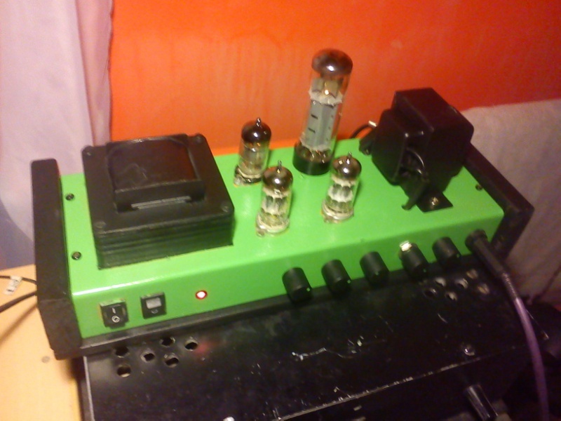

(#) Zenner válasza virtualvt hozzászólására (») Márc 24, 2013 /
Virtualvt, nagyon pofás darab lett, és a hangja is ütős!
Én is alkottam, ma fejeztem be egy kisebb átalakítást. Kivettem a csöves egyenirányítást és a foglalatba egy 6N1P került, ami meghajtja az EL34-et. Az első kép az "előtte" a második pedig az "utána"
Jól illik hozzá a méregzöld szín, igazi kis méregzsák...

(#) ZSozsóó válasza Zenner hozzászólására (») Márc 25, 2013 /
Nekem bejön ez a szín, milyen lett a meghajtás + el34 kombó? Így már elegendő a hangerő? Zs.

(#) Zenner válasza ZSozsóó hozzászólására (») Márc 25, 2013 /
Igen, így már kellemes hangereje van. Kipróbáltuk egy Marshall ládával, bealázta a 30W-os tranyós kombót.
A hangja egyébként még agresszívebb lett, és talán a magasai is szebbek.
