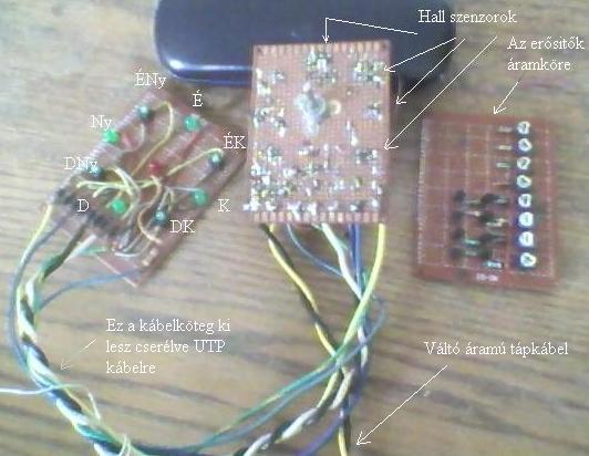

(#) Iszkakof István válasza Auth Zsigmond hozzászólására (») Feb 23, 2012 /
Örülök, hogy foglalkozol a gondommal. Reménykedek, hogy a szélirányjelzőm befér a topic témájába, mert Hall érzékelőre épül. Amennyiben nem, szóljatok és átköltözök a megfelelő helyre. Bizonyára túlbonyolítom a dolgokat, de kicsit szándékosan is, mert más megoldás is lehetséges lenne,de ez elektronikusabb. Egy évvel ezelőtt még nem hallottam azt a kifejezést, Hall szenzor.
Megtörténhet, hogy ha mind a négy lábát bekötném a szenzornak, jobban működne, de nem tudom hova és az is lehetséges, hogy nem is fontos. A szerdán feltett áramkör működése instabil, mert egy ellenállást kellett megcsapolni a negyedénél, amelyiknek a végén csak 0,15 volt ingadozás van, bizony az kevésnek bizonyult.
a csütörtöki rajz 750 ohmos ellenállásán már 0,3 volt az ingadozás, ezzel már stabil volt az áramkör a teszten. N-P-N tranzisztorokkal szépen ment, de még a P-N-P tranzisztoros változatot nem teszteltem le. Hátha holnap. Készítek a készülő munkámról is képet és holnap felteszem .
(#) Iszkakof István válasza Auth Zsigmond hozzászólására (») Feb 24, 2012 /
Itt egy fénykép a készülő szélirányjelzőhöz. A hall érzékelők egymástól 45 fokra találhatók. Elég elmosódott a kép, de kivehető a lényeg. A középső tengelyt egy képmagnóból szereltem ki, arra lesz rögzítve egy mágnesdarab. Eredetileg két tesztlapra akartam szerelni az összes elektronikát, de nagyon össze lett volna zsúfolva. Két lap fenn lesz az oszlopon, a kijelző benn a szobában. A tengely, aminek a segítségével a mágnes körbefordul, meg lesz hosszabbítva és azon lesz a szélkakas. Az esővédelem csak részletkérdés.
(#) Auth Zsigmond válasza Iszkakof István hozzászólására (») Feb 24, 2012 /
Látom, dolgozol keményen!
Valóban, kicsit bonyolult a megoldás, de az ilyen esetekből lehet tanulni. A képmagnó motor jó ötlet, jól csapágyazott, könnyen elfordul. Gondolatébresztőnek javasolom, hogy ha fel tudsz hajtani valahol egy nélkülözhető kis floppy meghajtót, szedd szét, abban van 3 db kis hall érzékelő, és a legtöbbnél a palástjára van ragasztva egy kis mágnes forgás jeladónak, ötletadónak nem rossz!
Örülök, hogy a hall érzékelőkkel foglalkozol. Nagyon érdekes alkatrész, mozgó érintkező nélkül ad ki jelet (vagy kapcsol) állandó mágneses tér hatására IS, (ha nincs klasszikus indukció, azaz nincs erővonal metszés) , nincsenek mozgó alkatrészei, stb. Érdemes az Allegro választékába belemélyedni, az autó elektronikákban jeladóként igen elterjedten alkalmazzák.
Érdeklődéssel várom a tapasztalataidat, további jó munkát kívánok.

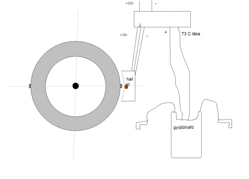

(#) bánárgábor hozzászólása Nov 18, 2012 /
segítséget szeretnék kérni olyan, olyan hall IC-t keresek ami a mágnes déli oldalát érzékeli, és a mágnes érzékelésekor a kimeneten negatív feszültség van előrre is köszönöm, ha valaki tudna kérem segítsen banargabor@gmail.com
(#) bánárgábor válasza bánárgábor hozzászólására (») Nov 22, 2012 /
egy nagyon jó választ kaptam Auth Zsigmondtól köszönet érte neki
UNIPOLÁRIS: D-i sarkra kapcsol (ad ki jelet egyik lábán), csak a D-i sark tere alatt "tartózkodás" idejéig!
É-i sarokra nem reagál. (Három lábúak. Tápfesz 2 láb, jelnek 1 láb)
BIPOLÁRIS: D-i saroknál bekapcsol, É-i saroknál kikapcsol. (vagy: két lábán felváltva ad ki jeleket).
Négy lábúak, tápfesznek 2 láb, jeleknek 2 láb.
LINEÁRIS: Analóg jelet ad ki mágneses térben, általában híd áramkör van benne.
egy suzuki gt 200 gyújtása lesz, eredetileg induktív jeladós de meghibásodott és nagyon drága lenne az eredeti alkatrész, egyszerűbb egy hall gyújtás beleépíteni, igaz így a sok kísérletezés miatt igen csak elhúzódik a beüzemelése
