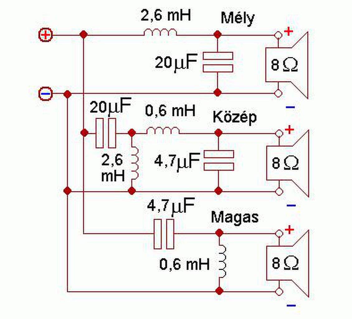

(#) trickentrack hozzászólása Márc 26, 2016 /
Hangfalat szeretnék építeni! Volt olcsón hozzájutottam egy Sal SPA 3040-es mély-középhez, de nem hatott meg! Viszont most találtam egy másik SAL hangszórót ami már jobbnak néz ki! Egy 3 utas hangfalat szeretnék építeni, egyenlőre egyet azt amikor lesz rá keret akkor a másikat is!
A hangszórók:
Mély: Sal SBX3040 https://www.sal.hu/sal-melysugarzo/specifikacio/8808.aspx?nyelv=hu
Közép: Sal SKN 16 https://www.sal.hu/sal-kozepsugarzo/specifikacio/8713.aspx?nyelv=hu
Magas: Sal DP10 https://www.sal.hu/sal-domsugarzo/specifikacio/2663.aspx?nyelv=hu
Ezekre gondoltam ami nem olyan vészes árban! Mi a véleményetek róla? Reflexcsőnek mit ajánlotok és mekkorát és hova?
Hangváltót úgy gondoltam, hogy építek mert nagyon drága egy jó 3 utas.Szerintetek megfelelne ez a hangváltó?
Előre is köszönöm!
