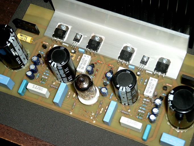

Lelkes amatőrként végre rászántam magam, hogy megépítsem az Alkotó által precízen 'újragondolt HTA30-at.
Külön trafóról megy a két oldal, egyenirányítás és pufferkondik után mindkét ágon ugyanúgy 61 V-ot mérek. A végtranzisztorok 30mA-es nyugalmi áramához beállítottam mindkét oldalon a trimmerpotit úgy, hogy a 0,33-as ellenállásokon 10mV-ot mérek.
Majd végigmértem azokat a pontokat, ahol Alkotó is méréseket végzett.
Az előerősítő rész stabilizált 24 V-ja utáni értékek mindkét oldalon megegyeznek Alkotó értékeivel. Ez várható volt.
Mivel már A T10 tranyó kollektorára nálam 61V jut, így Alkotó mérési eredményeinél mindenhol pár V-al kevesebbet kaptam, ezzel nincs is gond.
Viszont az egyik oldalon mindenhol kb. 2,5V-al többet mérek mint a másiknál. Például a két 0,33 ohmos ellenállásnál 26,6V szemben a 24,2 V-al.
R18-T3 között 21,3V, másik oldal 18,5V.
A tranzisztorokat bétára válogattam. Mi lehet a gond?
Köszönettel várom a segítő gondolatokat.
Üdv.: Zoli
(#) Alkotó válasza zotyo hozzászólására (») Feb 6, 2011 /
Szép munka, gratulálok. A borda olyan, mintha én políroztam volna. Hallgattad már? A hangzásról van véleményed (mert mégis csak ez a legnagyobb erénye ennek a kapcsolásnak)?
Amiket írsz eltéréseket, azok nem jelentősek. A két 0,33R között, a tápfeszültség felét kell nagyjából mérni. Nálam ettől kisebb volt kicsivel, de ez nem zavar egyáltalán. Arra utal, hogy a végtranyók, és az ő "meghajtásuk" nem teljesen egyforma, ami nem baj, ettől nem lesz rosszabb, csupán egy nagyon kicsivel kisebb lesz a maximálisan kivehető teljesítmény, de sose legyen nagyobb baj.
Amiket megadtam értékeket, azok nem mindig a legcélszerűbb mérési pontod, de ha azok közel jók, akkor már nagy baj nem lehet.

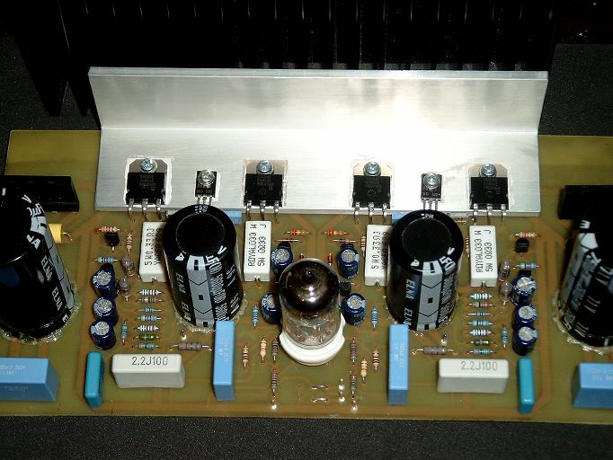

Elkészült a csöves HTA-m nekem is. Itt vannak a képek is róla.
Egész jó hangja van, de szerintem a hiraga le mostre jobb talán egy fokkal. Az áramvezérelt fetes végfokom mellet viszont elvérzett szegényt a mai összehasonlításon, igaz a hiraga is...

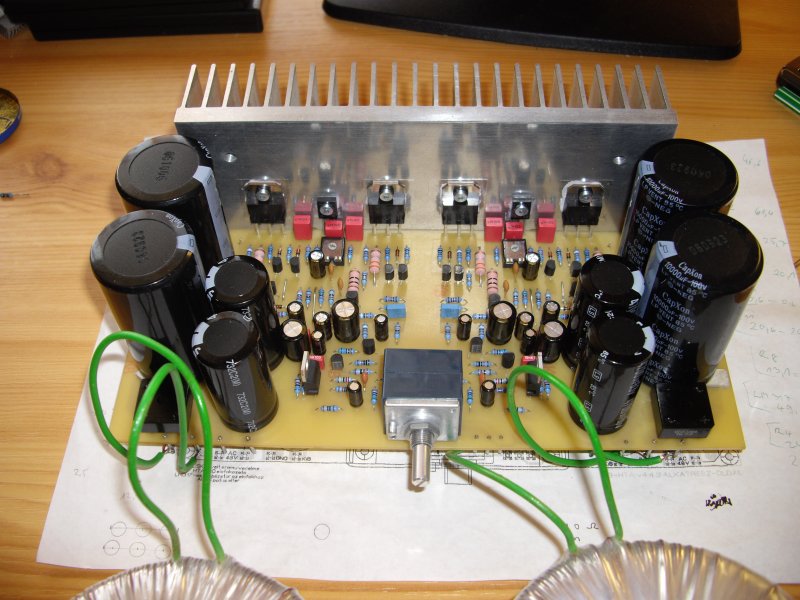

Ha már mindenki írja, én is mesélek, a terveid alapján megcsináltam a HTA előfok-os Obelisket, egyelőre csak az egyik felét sikerült életre kelteni a másik oldalon kiütöttem a BDW244-est, holnap cserélem. A hangja egyelőre tetszik, nálam teljesen zajmentes,a kimenő kondiknál kicsit változtattam, betettem egy 100nF egy 1µF fólia kondit és egy 10000-es ROE elkót, de a Videoton! hangfalaimon a magasakat kicsit hiányolom, van e hirtelen ötleted, ki akarom próbálni valami normálisabb hangfalakon is mert tényleg lehet nincs köze az erősítőhöz. Még annyi, hogy 32V-on hajtom egyelőre.
(#) lamalas válasza isssti hozzászólására (») Feb 7, 2011 /
„...a kimenő kondiknál kicsit változtattam, betettem egy 100nF egy 1ľF fólia kondit és egy 10000-es ROE elkót...”
Udv,
A 100nF teljesen felesleges oda, az 1µF is keves ha az a cel, hogy a hifis hiedelmek alapjan a magasakon javits az elkoval parhuzamosan kotott foliakondi segitsegevel. Legalabb 10µF-20µF koruli foliakondit erdemes hasznalni. Egyebkent a 10000µF-os elko helyett is jobb lenne mondjuk 3db 4700µF vagy 5db 2200µF parhuzamosan kapcsolva.

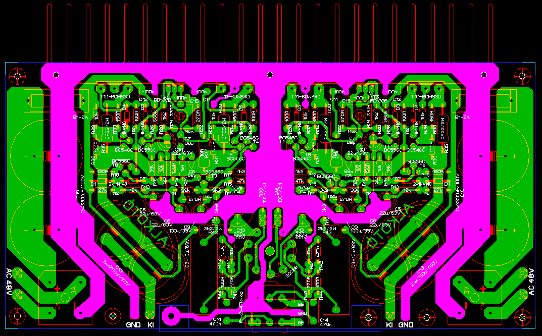

Még eddig nem beszéltünk róla, de már régóta foglalkoztat engem ennek a tervnek a számomra elég "idegen" GND kialakítása. Mellékeltem a mostani "ujítás" GND felületét kiemelő rajzot, és ellenpéldaként a saját gondolatom szerinti terv hasonlóan kiemelt GND felületét.
Természetesen én nem tudom kimondani ez vagy az a jobb, mert ha jól tudom mindkét változatból létezik számos remekül működő példány.
De ezek ellenére, szeretném ha valaki próbálná nekem elmondani, miért lehet jó a "belső" GND struktúra minden szempontból ideális kialakításához képest, a "külső" részen "őlelő" GND alkalmazása.
Nem akarok végtelen vitát generálni, csak érdekel milyen szempontok kerülik el a figyelmemet.
Konkrétan a bemenet GND-je a mostani tervnek a "nagyáramú" tápágon keresztül kapcsolódik, az én tervemen pedig éppen a "kisáramú" oldalon kapcsolódik a "nagy" GND-be. Ebben látom a feloldhatatlan ellentmondást.
(#) Moszkvai válasza Alkotó hozzászólására (») Feb 7, 2011 /
Ennyire nem merültem el a témában. Hangzásban lehet ennek jelentősége?
(#) Alkotó válasza Moszkvai hozzászólására (») Feb 7, 2011 /
Éppen ez a fő kérdés.
Az én logikám szerint mindenképpen, de hátha rossz szempontok szerint tervezem a paneljeimet. Erre a dilemmára keresem a választ.

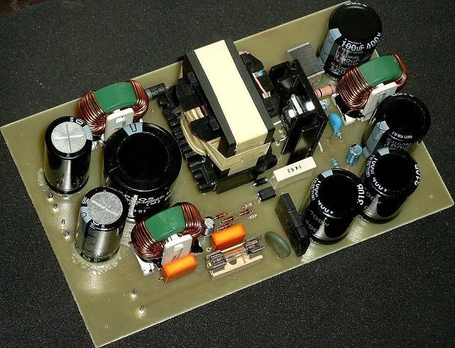

Elkészült a stabil táp a HTA30-hoz. Lehet, hogy jót tesz majd neki.
Itt van a fénykép is róla.
(#) CHZ válasza ethosz2 hozzászólására (») Feb 11, 2011 /
Milyen trafó van benne, hol kapható ?
(#) CIROKL válasza ethosz2 hozzászólására (») Feb 11, 2011 /
Sajnos egy fényképpel semmire nem megyünk , ha publikus akkor fölteheted valahová ha meg nem akkor semmi értelme !
(#) ethosz2 hozzászólása Feb 11, 2011 /
Majd felteszem, ha ráérek megrajzolni. 3 milliméteres légréses "Lomexes" E42 vasra tekert trafó (sajna ezt meg kell tekerni). TOP249Y gyári ajánlás szerinti rajz 61V-ra módosítva. Bifilláris fojtók gondoskodnak a tiszta tápfeszről és a földhurok mentesítésről.
Értelme egyébként rajz nélkül is van, ha meghallgatom, kiderül, mennyire szereti a stabil tápot. Elvileg szeretni fogja (egytápos erősítőnek jól jön), majd meglátjuk...
Azt reméltem , hogy készen is találtál alkalmas trafót, mert nem egyszerű ennek kivitelezése. Ezen áll vagy bukik az egész táp stabilitása és hatásfoka. Szekunder vezetéke több szál párhuzamosítva, sodorva lett elkészítve?

Azért ne essünk túlzásba. Ez nem kimenő trafó. Igaz osztottan kell tekerni ezt is, mert ha nagy a szórt induktivitás, akkor kinyomja a supresszor diódát a "visszamaradt" teljesítmény. Sajnos az első trafóm nem osztottan lett tekerve, de a mostani úgy van, hogy egy sor primer (13menet, a légrés fölött 5mm hézag), szigetelés, szekunder 13 menet, szigetelés, primer megint 13 menet, +3 menet az opto segédtápja. Szóval a 26menet primer tekercs közé van "beékelve" a 13 menet szekunder. De lehet ennél még szorosabb csatolást csinálni. A primer litze, a szekunder 4 szál 0,3-as huzal összecsavarva, szilikoncsőbe húzva. (50Ft/ méter lomexban, öngyújtólángban sem olvad meg). A sárga trafószigetelő szalagot Pafitól vettem, nagyon olcsón adja. 300C-t kibír, 2 rétegnek megvan az 5KV átütési szilárdsága.
(#) ethosz2 válasza CHZ hozzászólására (») Feb 11, 2011 /
Igen, pontosan ez.
A kész trafókat felejtsétek el. Még ha találtok is megfelelőt, olyan drágák, mint egy vasmagos, 50Hz-es.
